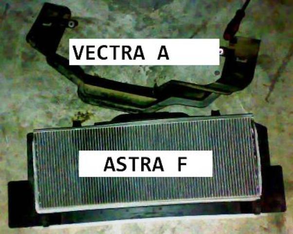

    al hilo de lo que te dice kike, yo tengo dos mann con identica referencia (para astra F). Uno de ellos es mas antiguo que el otro, pues bien el antiguo trae el burlete de espuma y es mas fino por contra el nuevo viene "a pelo".
    Tambien se diferencia que el pais de fabricacion es distinto y el viejo asienta mejor.

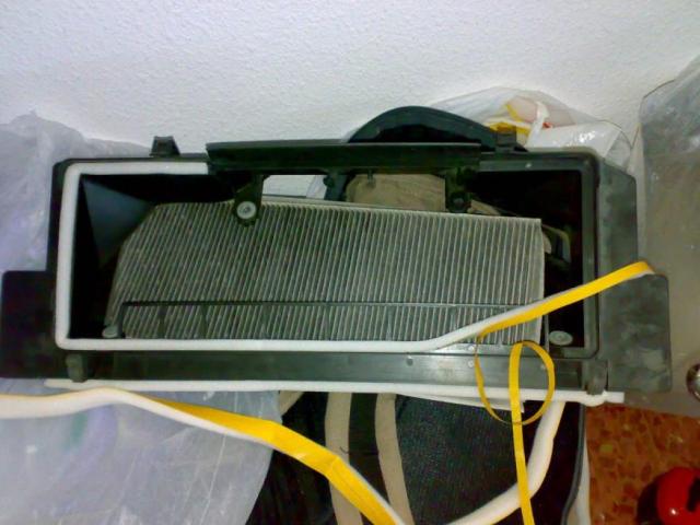

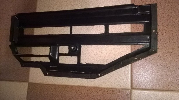

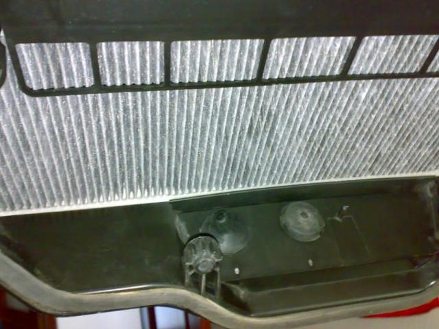

    Yo también me calenté la cabeza bastante con este tema del filtro habitáculo hace años ya, para ponérselo al Vectra merit. Estuve probando con la carcasa de un Astra F con filtro incluido, comprada en desguace. Y me pasó lo mismo, que el mecanismo del limpia interfería demasiado con el elemento filtrante. Probé con uno o dos mecanismos más, creo que eran de Calibra, y seguía igual. Al final desistí.

    Al final le puse este invento que quité al poco. Era una chapuza:

    Pero hace tres años topé en el desguace con un Vectra A TD que montaba un AA Diavia y cuando levanto el vierteaguas me encuentro con esto:

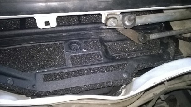

    Bueno, en la primera foto ya lo había quitado yo, pero en la segunda se puede ver la tapa de plástico negro atornillada que tapaba todo el sistema de entrada de aire exterior.
    Bastó con vaciarle algunos de los recuadros ya marcados en el plástico e intercalarle una malla de filtro, por ahora de espuma negra gruesa poco efectiva, salvo contra insectos gordos, xdd. A ver si consigo filtro de AA para conductos domésticos, de ese que es blanco y mucho más compacto.
    Y aquí ya montado en el Vectra GT podéis ver los vaciados que le hice con la dremel, respetando las "nervaduras", claro. No es cuestión de cargarse esa tapa. Seguro que sólo la hacía Diavia para las adaptaciones, y seguro también que es imposible encontrarla nueva. Y en desguaces, difícil. La llevo fijada con remaches de plástico, se pueden ver ahí por todo el contorno. Y se ajusta como un guante a la carcasa original del Vectra A.

    Ahora que habéis dicho que hay filtros de menos grueso, probaré a montar la vieja carcasa de Astra F en el merit, que lo llevo sin nada.

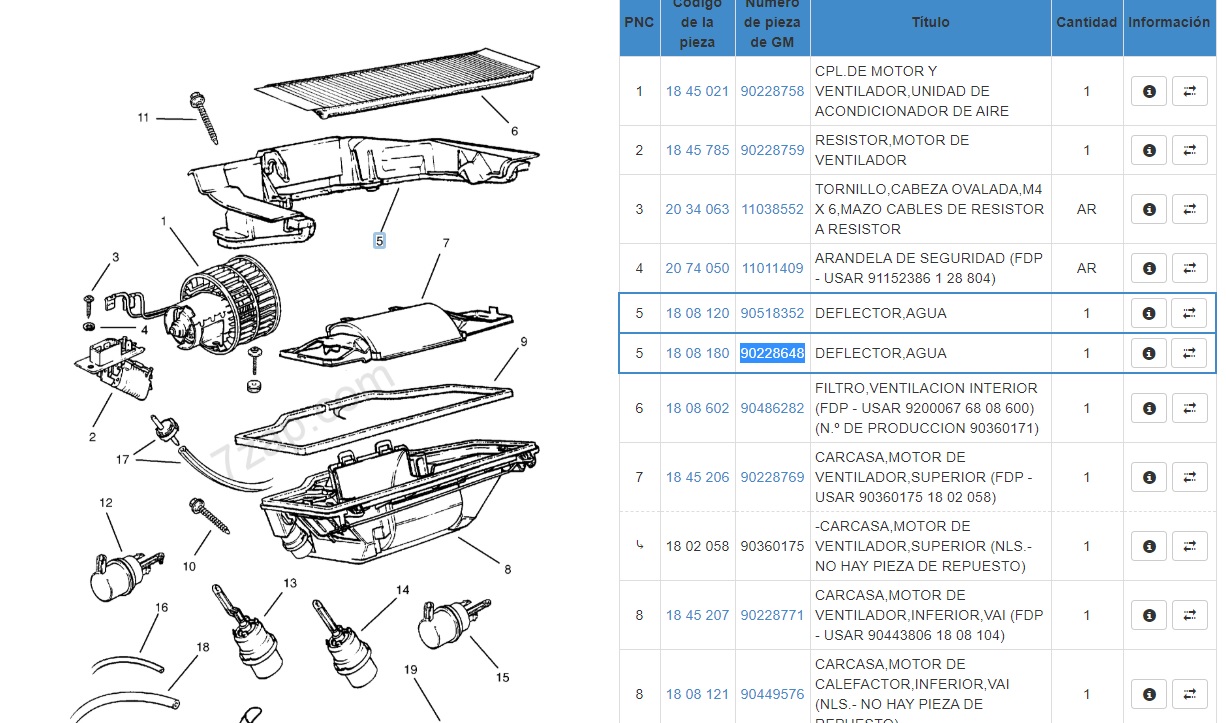

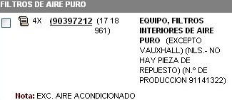

    No es muy estético, pero es un aporte excelente y bastante clarificador. Para el Vectra A hay algo parecido en el EPC, pero que no tenía ni idea donde se montaba.Y encontrarlo en la web, imposible, pero siempre se puede hacer un invento.
