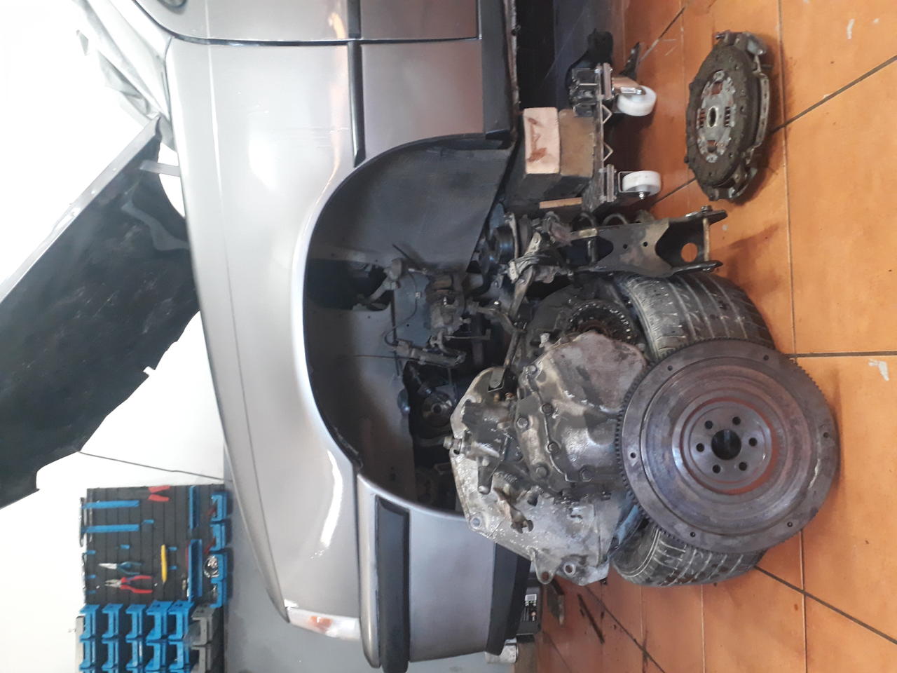

    Este domingo "lo tenía libre" y he seguido metiéndole mano al Kadett, ya está fuera la caja de cambios y el volante de inercia.

    La zona del retén del cigüeñal ha salido un poco sucia, lo que no se decir si es que sudaba de la junta del cárter o perdía del retén..., no lo tengo claro, la verdad...

    Tengo que decidir si sacarlo y aventurarme a meter uno nuevo o dejarlo..., lo queme ha sorprendido que no hay "tapeta lateral" donde va alojado el retén para poder sacarla entera, cambiarlo con comodidad y lijar un pelín la zona de asiento si fuera necesario...
    El volante ya me lo he llevado al trabajo a ver si encuentro un hueco y me lío a vaciarlo en la medida de lo posible, a ver cuánto material le consigo sacar y a ver..., aunque como la idea es hacer bastantes cosas a la vez no notaré los beneficios-inconvenientes de sólo el volante de inercia, pero "todo suma" o eso espero...
    Saludos...
    Pues si hay dudas, con la caja fuera es el momento de cambiarlo. La verdad q si no pierde es una lastima tocarlo, pero si no sabes seguro q de donde viene igual toca aventurarse

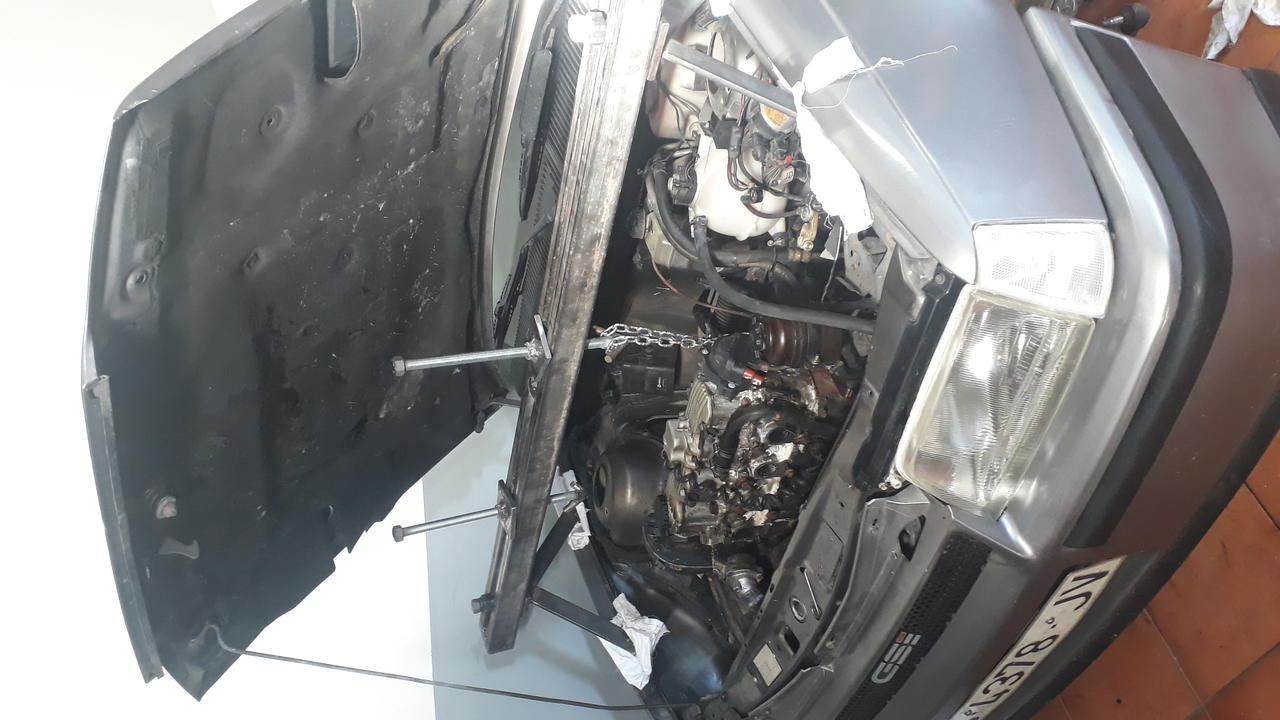

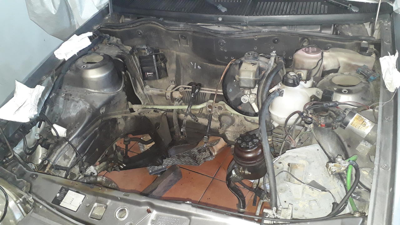

    Y me lié a sacar el motor entero, bueno, por partes, saqué colectores y culata y luego ya el bloque, ahora me tengo que hacer un buen soporte para ir comprobando-limpiando bien todo el motor. De momento los cilindros tienen muy buena pinta, conservan el bruñido en toda la carrera de los pistones, con lo que no debe haber mucho desgaste, en la parte superior hay "mierdecilla" de no limpiar los aros, pero no se nota escalón, pero son primeras impresiones... Me hice un soporte motor para dejarlo colgado, y luego lo bajé y lo saqué por un lateral.
Nombre: Sacando motor.jpg
Visitas: 566
Tamaño: 107.2 KB
    Ahora ya está fuera a espera de hacerle la bancada..., a ver si me da tiempo de hacerla estos días en el curro y el finde ya lo coloco como Dios manda... Ahora limpiar y comprobar bloque-cilindros-pistones..., pintar..., luego culata, a ver si encuentro una caja de mariposa acelerador de Omega 2.6 y a seguir con el lío!!!!

    K-V6, como lo tengo todo fuera le cambiaré el retén lado cigüeñal, espero que quede bien y no me empiece a perder de ahí...., toquemos madera!!!! (no es que tenga mucha experiencia, pero creo que va bastante justa la caja de cambios para poder sacarla)
