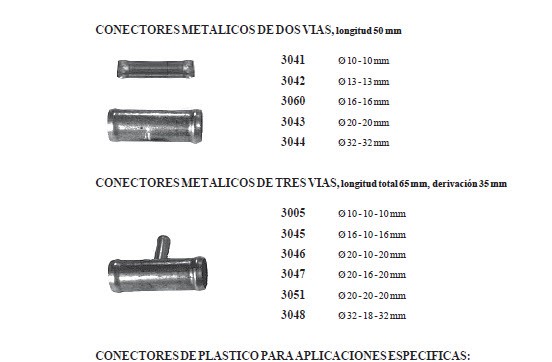

    comprado
    el 3060
    tengo que cortar una de las 2 bocas y probar a ver si entra bien

    mirando con pie de rey es incluso unas décimas más grande que el original.

    de momento he comprado el casquillo nuevo. con pie de rey, el nuevo es 6 décimas más ancho que el viejo. espero que entre !!

    Hazle un pelo de chaflán en el borde para facilitarte la entrada. Como si lo hicieses cónico, sólo un poco. Te ayudará a encararl y luego a meterlo.

    al final el casquillo nuevo con sus 6 décimas de más no ha querido entrar.
    casquillo viejo con sellador y aquí no ha pasado nada

    Si el casquillo de 16mm de diámetro no ha entrado, seguro que la medida suya es de 5/8, haber si no fuga con el viejo, un saludo.
