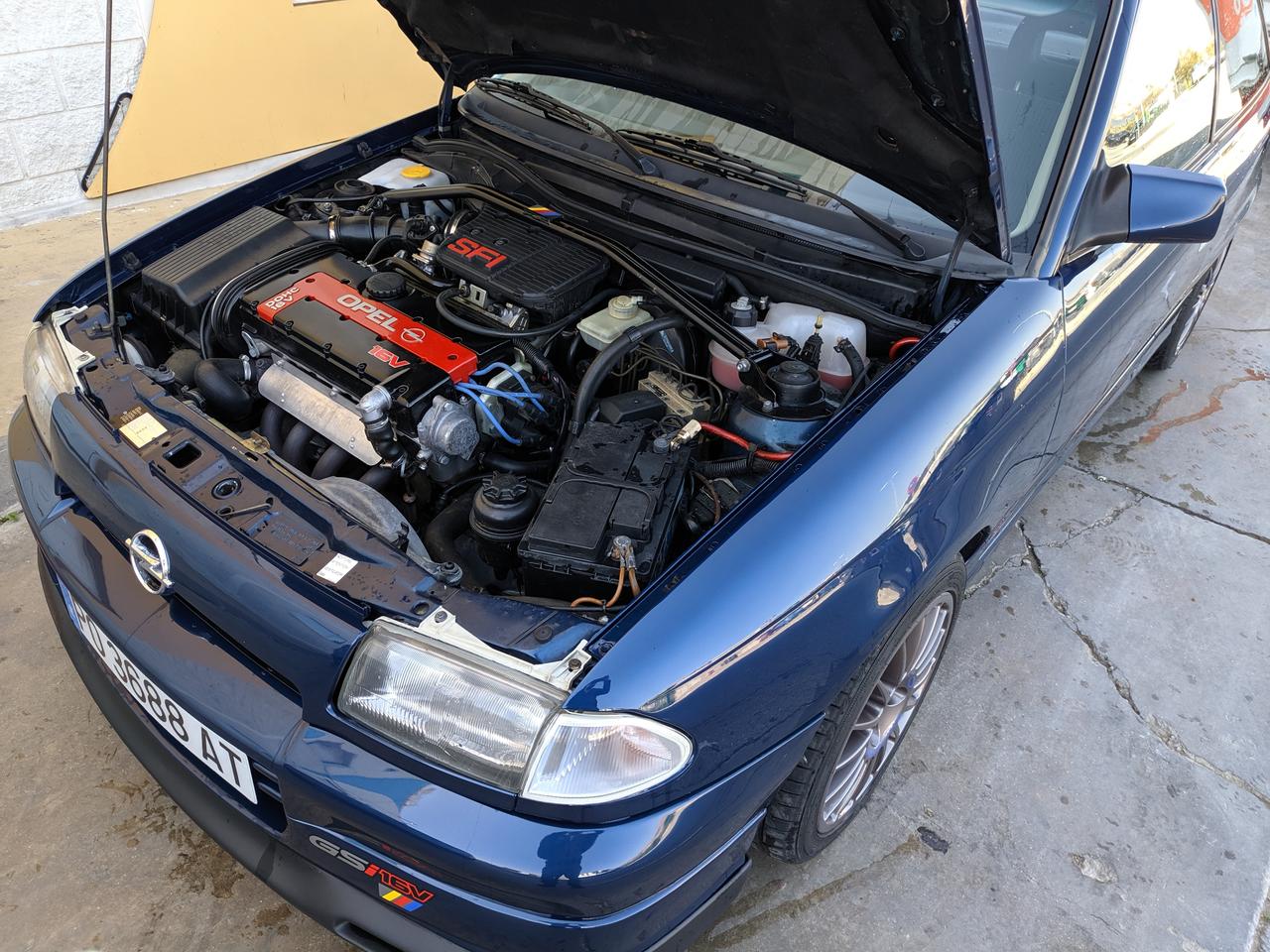

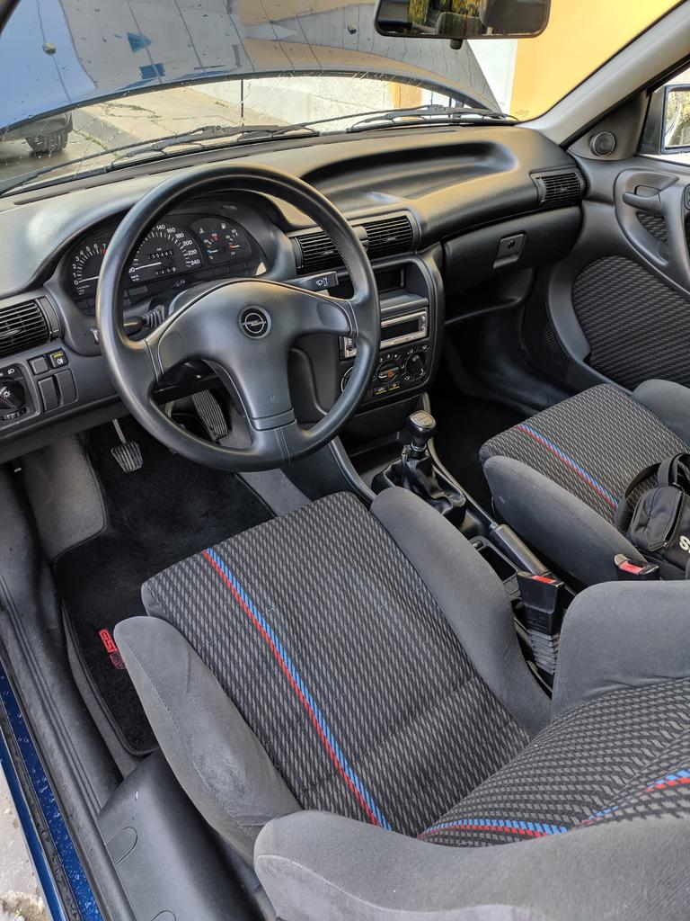

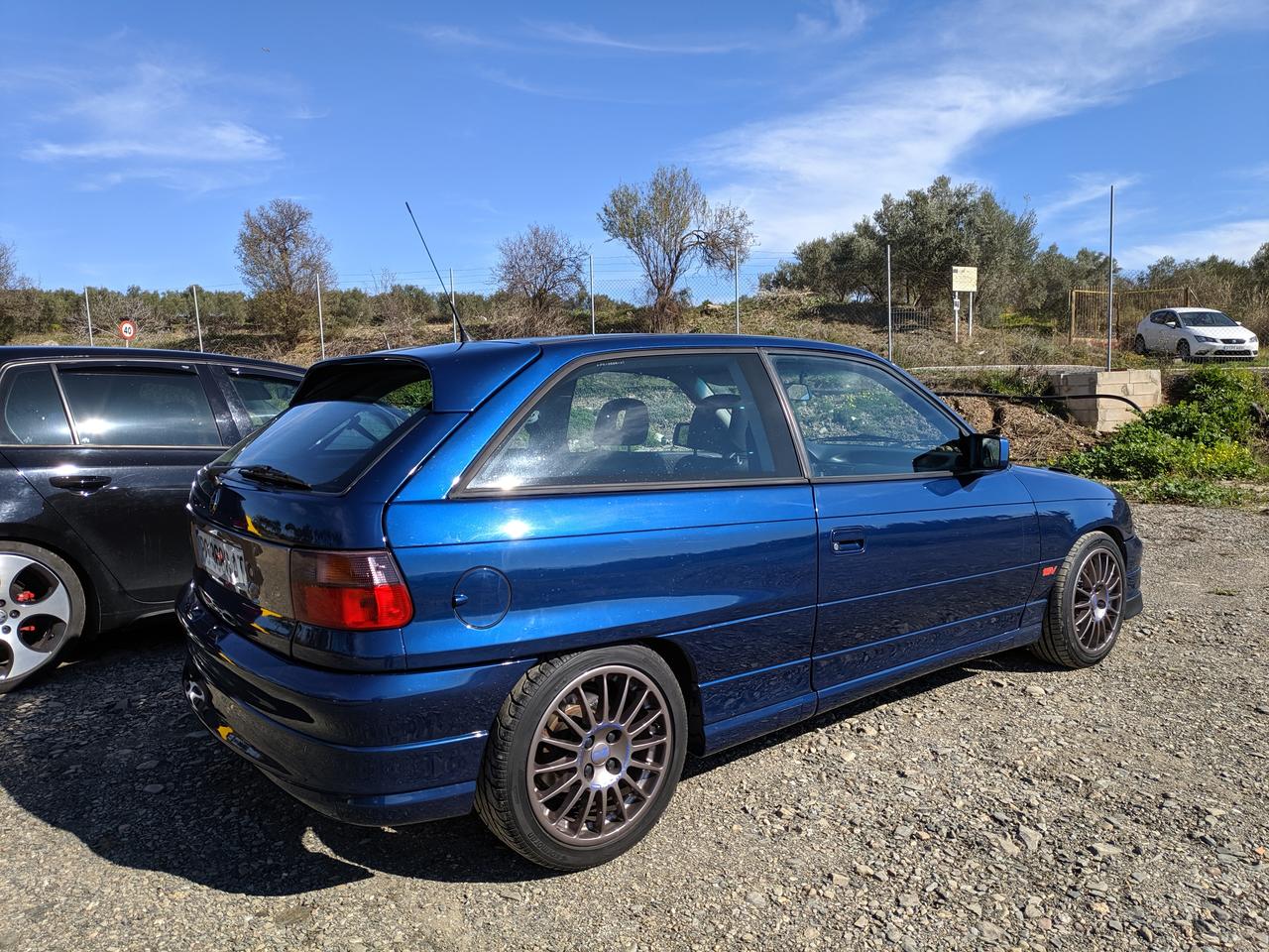

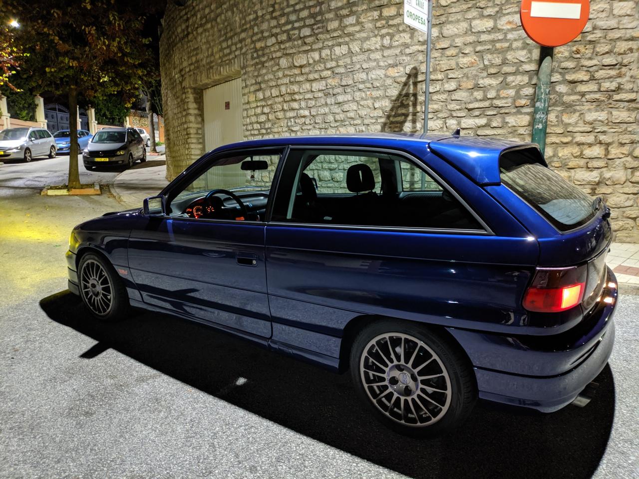

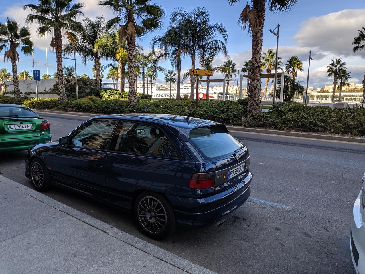

    Dada la complicada etapa que estamos viviendo por la crisis sanitaria y al obligado tiempo libre que disponemos ahora todos en mayor o menor medida, aprovecho para actualizar el post y subir algunas fotos mas del Astra, ademas subire fotos del recien llegado a casa.. Corsa GT... imagino que para contar sus evoluciones mejor debo escribir en proyectos...

    No habia visto este post. Me encanta la combinación del azul de la carroceria con el antracita de las llantas, que son una buena elección por cierto. Te ha quedado una unidad muy resultona.

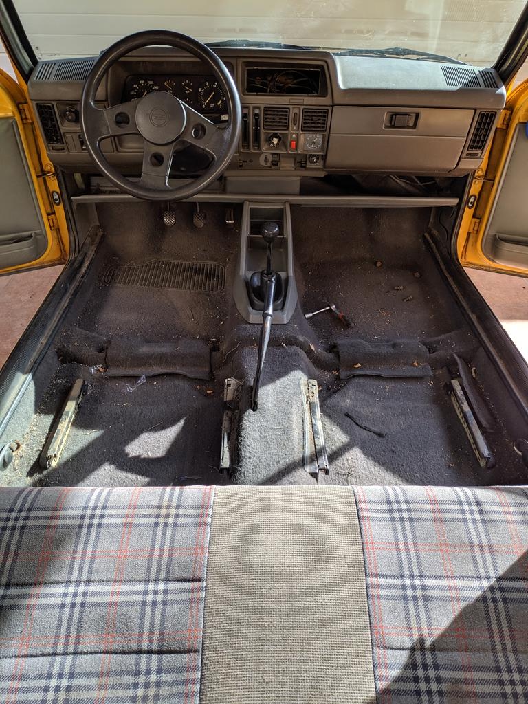

    Bueno se trata de un Corsa A amarillo Jamaica con el archiconocido 13SB (el cual ya ha pasado a la historia jiji)... Recogido en Alicante hace aproximadamente un mes...
    El coche se ha comprado bastante barato, a sabiendas que tiene muchas cosas por hacer y un par de oxidos por reparar... cuando lo tengo en frente aprecio que tiene elementos rotos por puro desgaste, asientos y techo en estado lamentable, botones, clips y en definitivas cuentas.. lo que considero tonterias que me daran mucho entretenimiento en la labor de localizacion de repuestos...
    El estado de chasis es bueno con un oxido en la zona bateria y otro en la ventana trasera izquierda, sin mayores complicaciones a la hora de reparar... sin porrazos y en estado decente de pintura.
    Mecanica con una leve fuga de escape en colector y bote expansor reparado con pasta (si, si.. algo que no me explico dado el economico precio del recambio..)
    El tio se hace 600 kms casi hasta malaga SIN ninguna pega.. que bien se porta el coche pese a sus 33 años...
    Actualmente totalmente desmontado, por dentro, con todo limpio hasta el ultimo rincon , moquetas etc... y con todos los botones y repuestos comprados para una restauracion en condiciones, incluyendo tela de techo nueva original encontrada en alemania y asientos del dcho y traseros de un gt donante en perfecto estado, a expensas solo de uno para conductor o encontrar tapizado para rehacer el mio...
    El coche se encuentra en el chapista para un pintado y revision completa , instalacion de vinilos nuevos y dispongo para el un C16SE que se va a montar con levas de 13sb y en principio kit weber 32/34 sobre colector de 13sb para hacerlo medianamente OEM..
    El motor se esta haciendo entero con casquillos, segmentos, culata, juntas etc etc etc... dispongo de frenos 256 del astra para montarle.. caja F13C394 y a expensas de localizar suspensiones y linea de escape...
    Ya ire subiendo fotos de la evolucion! espero os guste!

    Me alegro os guste! El astra lleva upgrade de frenos con bomba de turbo, latiguillos, ate57, discos de lotus...
    Tengo volante motor de XE (fino) y ando buscando F16C374 o mas dificil aun C394..
    En cuanto a escape tengo catalizador de calibra turbo y supresor de intermedio.. Ambos en 2,25" y a expensas de pillar en breve colector Ashley y modificar trasero oem para pasarlo a 2,25" Tambien..
    Una vez finalizados estos mods, iremos ppr arboles, admision y electronica..
    Suspensiones ya lleva Bilstein + Eibach, barra de torretas del. Y pendiente de trasera mas inferior.
    La idea es hacer algo divertido para cuatro rutas... Ya de por si con la grandisima puesta a punto que le hice al comprarle.. El coche anda muy pero que muy bien..!
