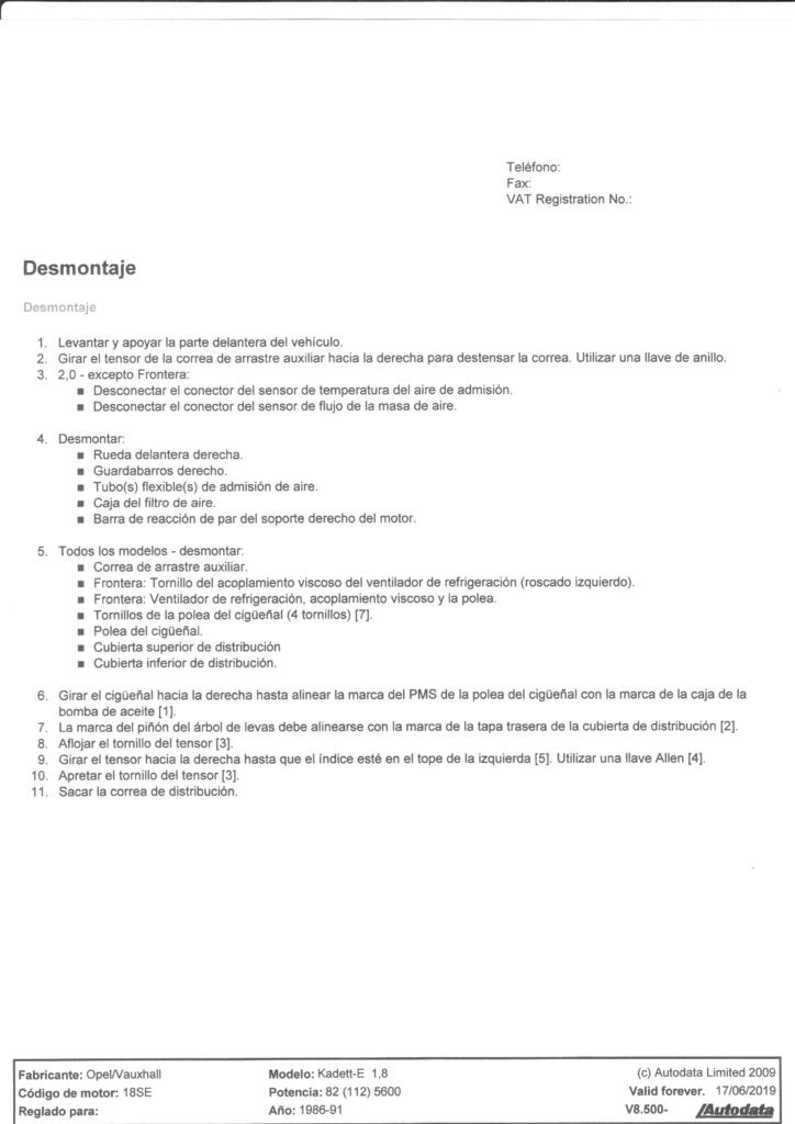

ID: 58864 Te dejo el esquema de la distribución y desmontaje del 20seh por si lo necesitas, En el desmontaje pone que es de un 1.8se pero es igual que en el 2.0 seh, saludos.
