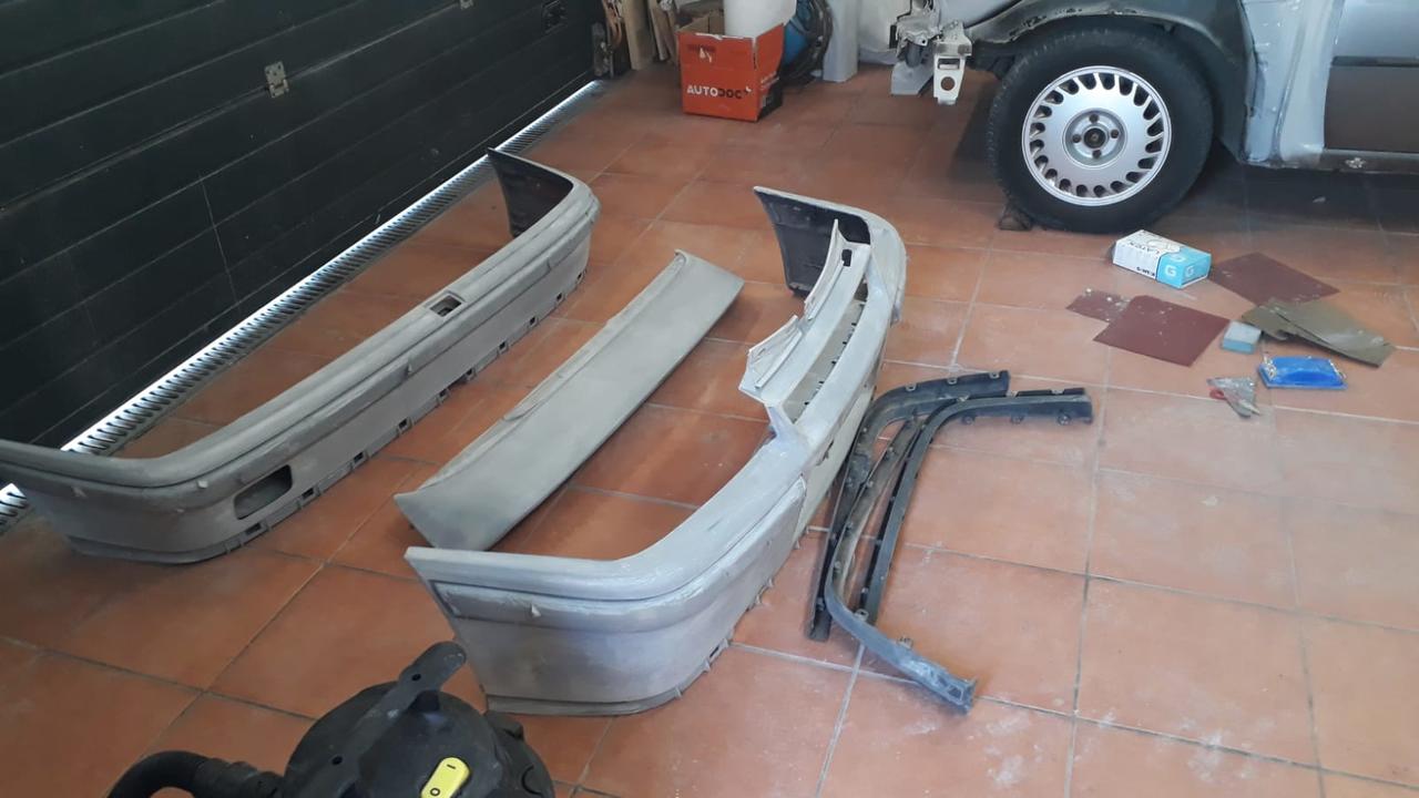

    Buenas de nuevo...
    Paso unas fotillos del proceso:
    - Aleta, parachoques y alerón con aparejo y ya lijados listos para laca y barniz. El parachoques delantero aunque no se vea lleva unas cuantas horas de reparación ya que estaba bastante trinchado, pero al precio que se venden los usados pues a recuperarlo toca..., y el alerón tenÃ*a una rajita en un lateral y estaba desgastado del sol.
    - De motor está bien, por la zona alta está bastante sequito y todo, por abajo el tapón de vaciado del aceite no estaba muy bien apretado y perdÃ*a algo, también le quitaré el cárter inferior y le cambiaré la junta, la distribución acabé de desmontarla anoche y también irá nueva (por la bomba de agua ya se notaba que habÃ*a perdido ya algo de lÃ*quido por el agujerito de rebose del eje de la bomba, muy poquita cosa, pero sÃ*...), la botella de expansión también va nueva para que se vea bien el nivel de lÃ*quido y seguramente para lo que vale también cambie el radiador, ya que creo que le han metido o algo de agua del grifo o simplemente anticongelante de mala calidad, ya que al vaciarlo todo ha salido un poco guarrillo el refrigerante viejo.
    - Como comentario a la hora de desmontar la distribución todo bien, pero la bomba de agua no salÃ*a por ningún lado, ni por arriba, ni por abajo, ni por el lado..., al final tuve que sacar el soporte del alternador, y aun asÃ* levantar un pelÃ*n el motor para arriba para poder sacarla por el lado del alternador y al suelo..., no sé si es lo normal, pero no vi otra forma de hacerlo...
    - Los pilotos e intermitentes van todos nuevos, la rejilla e insignia del parachoques delantero también los tengo.
    - Al coche se le puso bacas en el techó y tiene los 4 puntos de fijación con una pequeña deformación. Si la "prueba de pintura" da buen resultado, espero que sÃ*, la idea es reparar los 4 bollitos de las bacas y pintar también el techo... Desde aquÃ* me saco el sombrero antes los chapistas-pintores, madre mÃ*a que faenón me ha dado preparar las 4 piezas que voy a pintar, está claro que todo está hecho a mano y se tarda más en lijar asÃ*, pero igualmente que faenón da...., he de reconocer que al principio de echar el aparejo me quedaron unos goterones que no veas la faena que da quitarlos con lija de 400 hasta llegar a 1200 y que todo quede bien liso...
    - De interiores está bastante bien, el asiento del conductor algo tocado, pero de momento cuando acabe con chapa y mecánica irá todo desmontado y limpiado los asientos a Kärcher y poco más... Tengo que mirar a ver si se le pueden poner los cinturones traseros que no trae, más que nada para poder llevar a los enanos con más seguridad... Tuve un Ronda que obviamente no los tenÃ*a y a la mujer no le gustaba nada subirse en aquel coche... El volante se supone que el rojo no es original pero lo veo muy bien pintado, la verdad....
    -También toca buscar una bandeja trasera en condiciones, o a lo mejor le pongo los altavoces que le falta a esta bandeja y "la enderezo" a base de madera y la tapizo de nuevo....
    - La talonera que falta la tengo, la saqué para poder meter y sacar bien la aleta, y también encontré tapetas para las llantas (falta la delantera izquierda). La idea es acabar poniendo llantas de calibra 16V en 15 o vectra Gt que creo que son las mismas, pero de momento tocará tirar con estas una temporada... También tengo en mente hacer barras de refuerzo para las torretas de suspensión delanteras y traseras en inox y pulirlas en plan satinado....
    Pues de momento esto es todo, tengo que pasaros unas fotos del manguito que une el tubo de la dirección asistida metálico con la propia bomba que yo dirÃ*a que eso no puede ser asÃ*, pero ya me diréis vosotros como es en vuestros coches...
    Saludos!!!!!!!!!!!!!!!!
