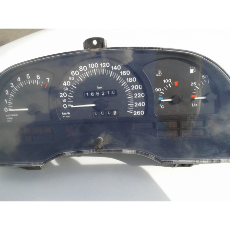

    El mio pone 7000 y 220, además de "ELECTRONIC" y la W=1111. Gsi de septiembre de 1993
    Enviado desde mi ASUS_X008D mediante Tapatalk
    el eletronico o digital o como lo quieras llamar es este (señal ABS)

    Idéntico a los de los V6 de calibra y vectra. Electrónico, no lleva la silga mecanica

    No se ve la foto de delante, pero es de los de sirga mecanica.
    Si quieres sacar al referencia general del cuadro completo lo lleva en una pegatina en la parte de abajo, en la carcasa blanca. Esa referencia solo es de la parte plastica blanca.
    todos los GSi llevan ABS pero existen cuadros de muy finales de 93-94 que cogen los valores en vez de por sirga mecanica por la señal del ABS. (el que he puesto yo foto)
