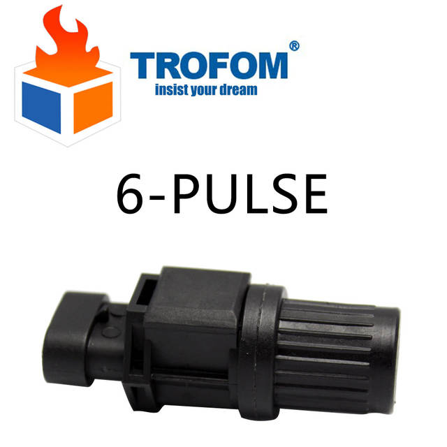

    Está imponente, a ver si consigues averiguar algo que nos sirva para el kilometraje correcto. Yo estoy deseando verlo ya montado en el Vectra. Por cierto que en Aliexpress he encontrado transductores de velocidad para Daewoo/Chevrolet. Y he comprado uno que parece de 8 pulsos, porque sólo dice 8/r. Y otro que es de 6 pulsos. Lo bueno del primero es que es de esos que sirven para sirga también y del conector puedo sacar la señal para el BC si dejo el cuadro analógico. Ahora pongo fotos.
Nombre: Sensor-de-velocidad-del-coche-para-Chevrolet-AVEO-Daewoo-Lanos-nubira-OE-No-96213551-90148828-96.jpg
Visitas: 1070
Tamaño: 54.5 KB
    este también está en eBay por 2€ más, total 10 y pico.
Nombre: Od-metro-Sensor-de-velocidad-para-DAEWOO-Lanos-Nubira-Chevrolet-Aveo-Evanda-Kalos-Lacetti-Matiz-.jpg
Visitas: 1099
Tamaño: 29.1 KB
