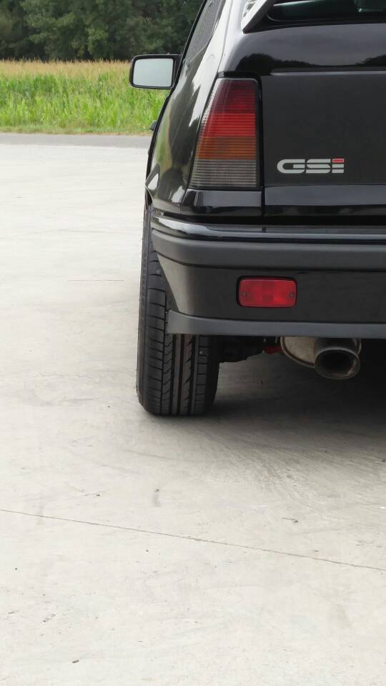

    vamos a intentar usar la herramienta del foro, que tal funciona desde el movil?
    Última edición por luisetegsi18e; 30-08-17 a las 16:56
    26 Apr, 14
    Leamington Spa (UK) y Ourense
    233
    Cita Iniciado por luisetegsi18e Ver mensaje
    Estoy de pruebasClic en la imagen para ver su versión completa.
