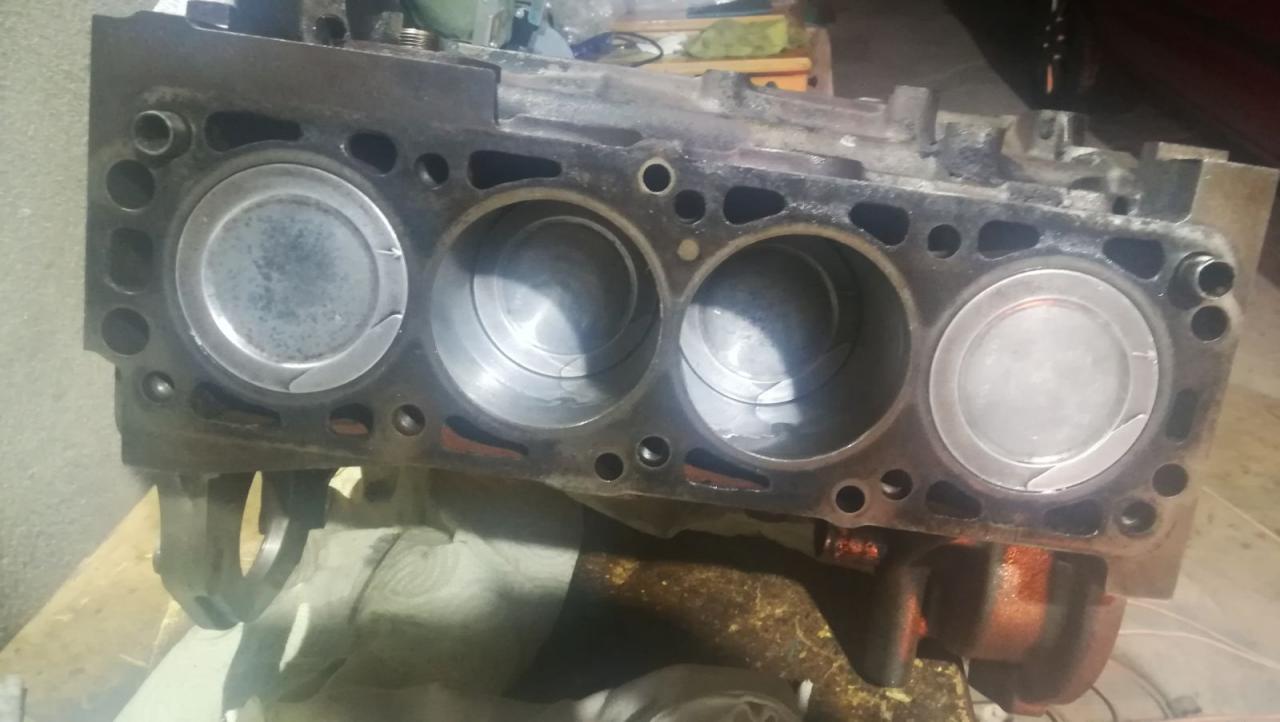

    ¿Le has rehecho el bruñido al bloque o estaba hecho recientemente? Se ve que no están nada brillantes los cilindros así a lo lejos.

    Solo ha sido una pasada, para usar los mismos pistones con segmentos nuevos, de todas formas le he dado aceite y algo mata el brillo, un saludo

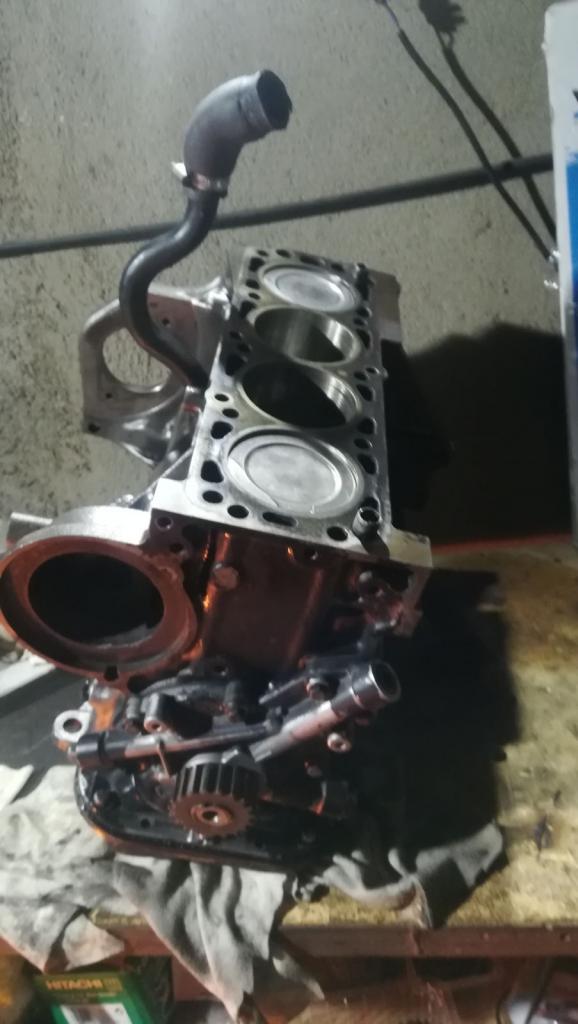

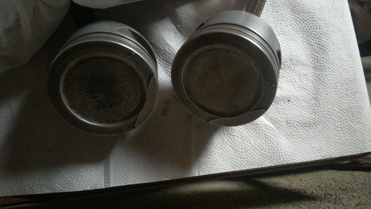

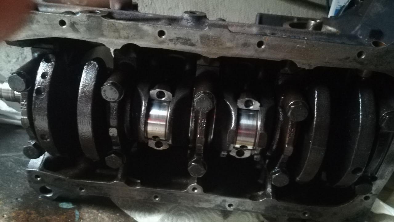

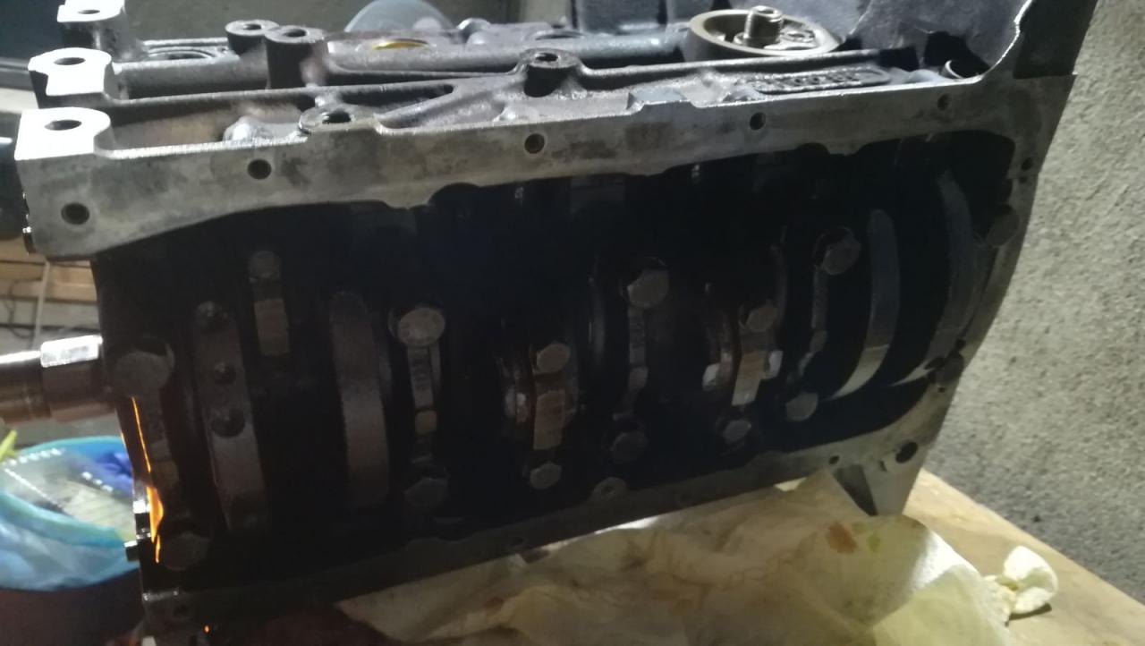

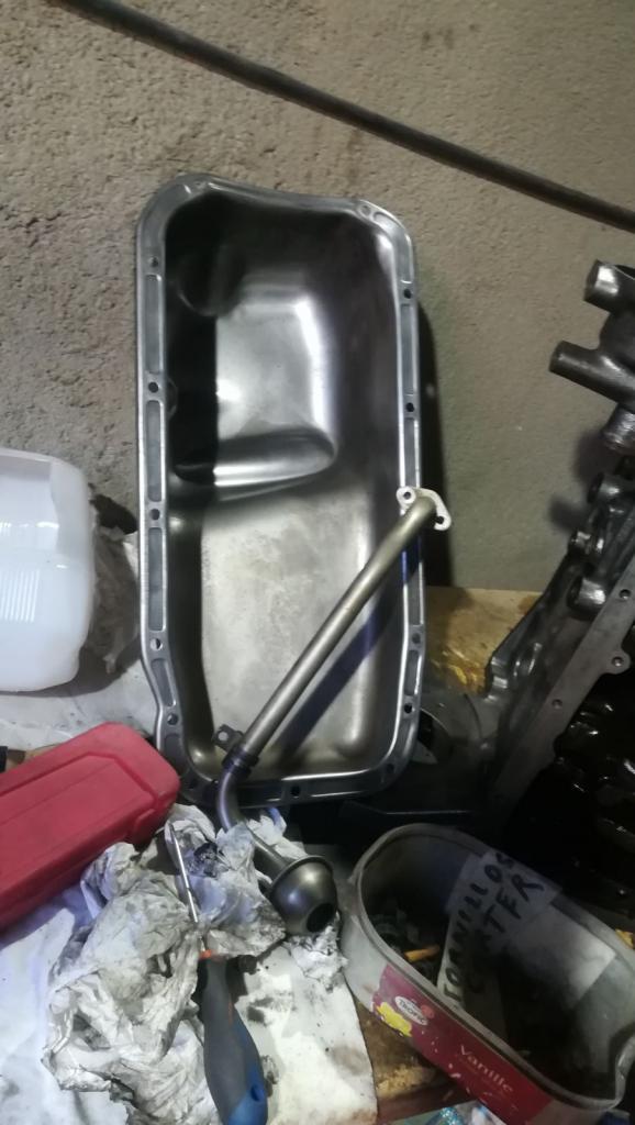

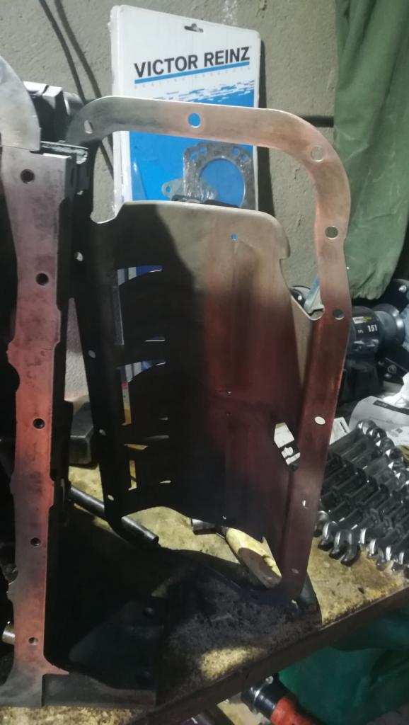

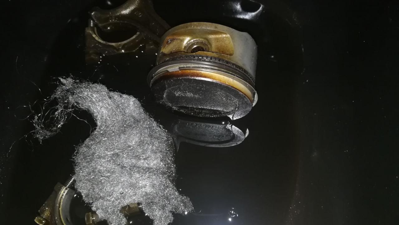

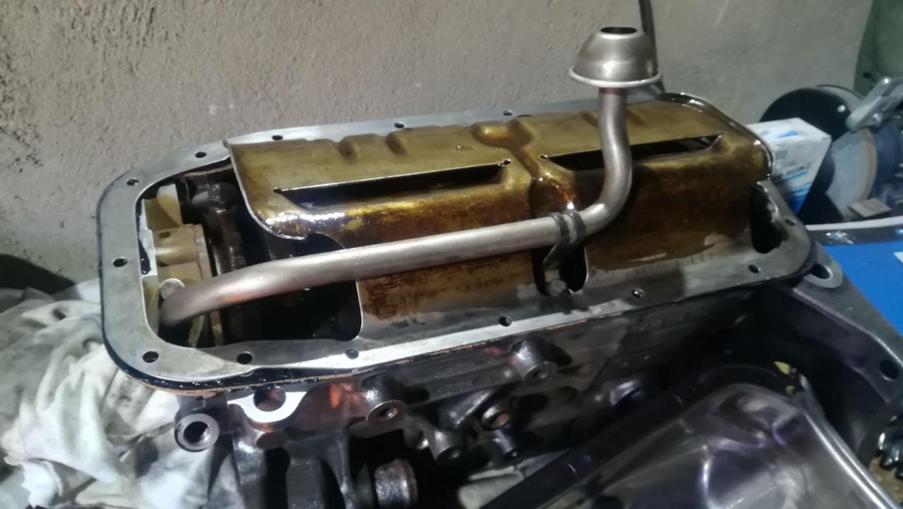

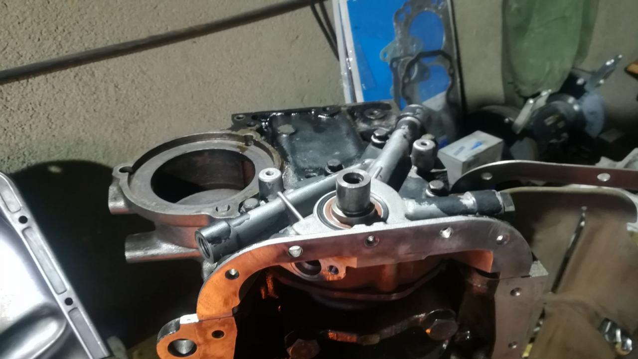

    Hola a todos, después de todo éste tiempo la cosa va bien, aunque muy lenta por motivos laborales, como dije antes tenía dos pistones rotos en mi 1.6sv.... pero al limpiarlos nos dimos cuenta que los otros dos también estaban rajados, por casualidad encontré en un desguace un motor que los tenía practicamente nuevos, y el dueño buen amigo mío, accedió a venderme los 4, se han limpiado los pistones, se han montado los segmentos nuevos, se han cambiado los casquillos de biela y cigüeñal, y se va montando todo muy despacio pero seguro, este sabado se ha montado la bomba de aceite la chupona las juntas del cárter y el cárter, cuelgo unas fotos de lo hecho hasta ahora, esto se me está haciendo muy largo pero vamos avanzando, quiero dar las gracias a mi amigo Martin (gran persona y amante de los clásicos) por su gran ayuda con el motor, también quiero preguntar de donde puedo conseguir o comprar el TIS, he estado mirando para descargar pero no consigo nada, un saludo a todos y gracias por leerme.Clic en la imagen para ver su versión completa.
