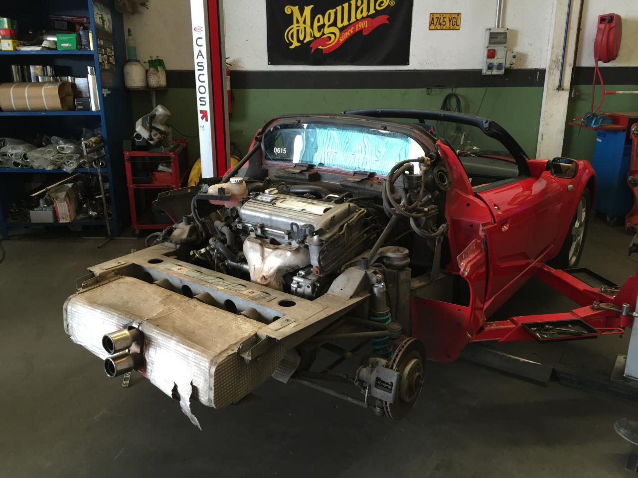

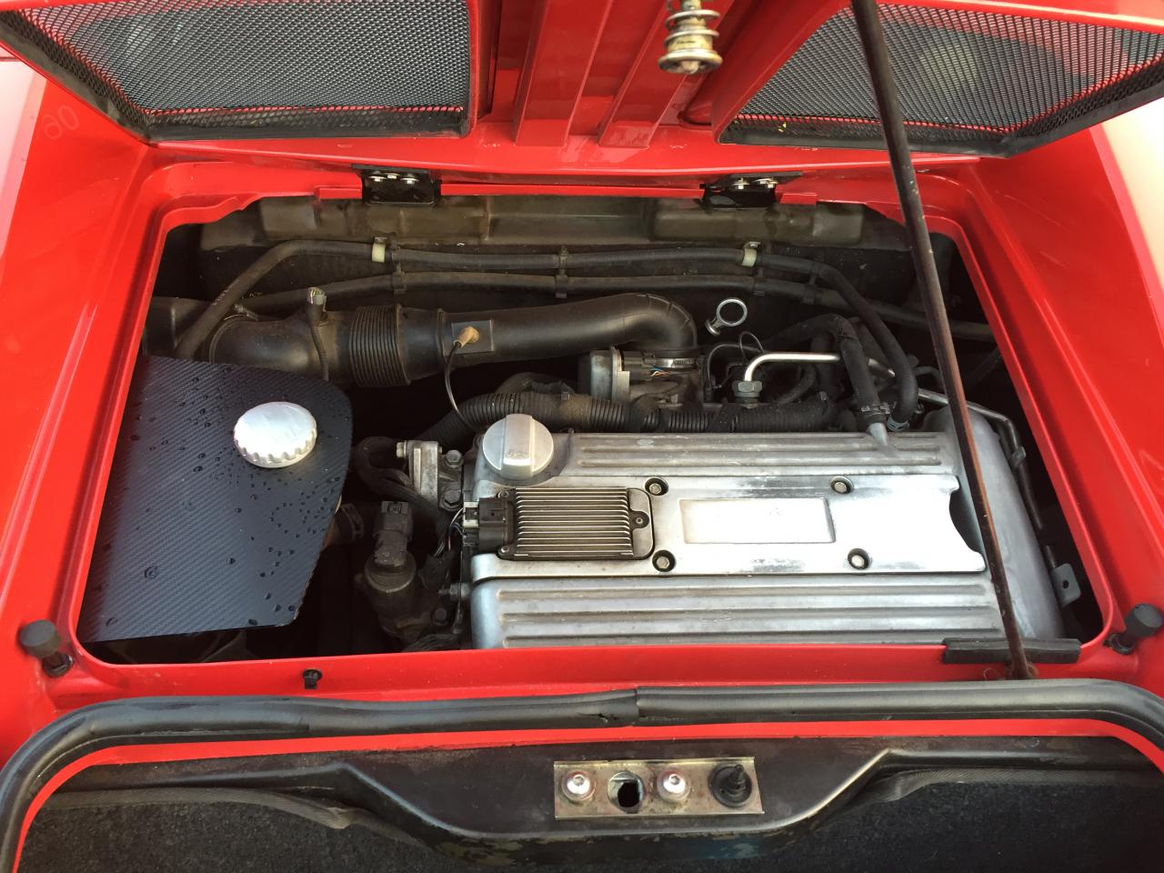

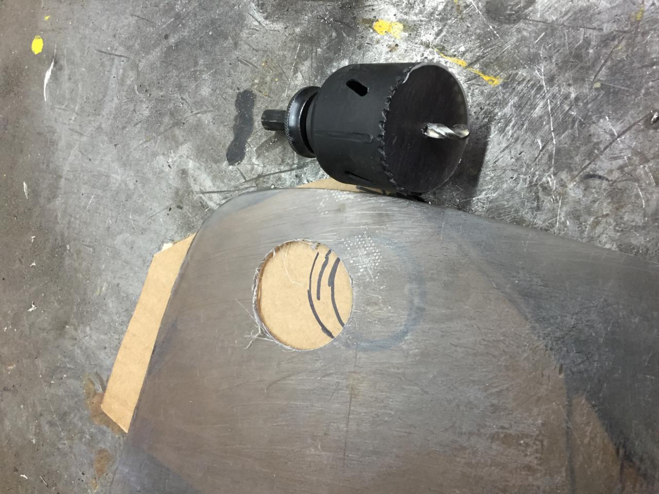

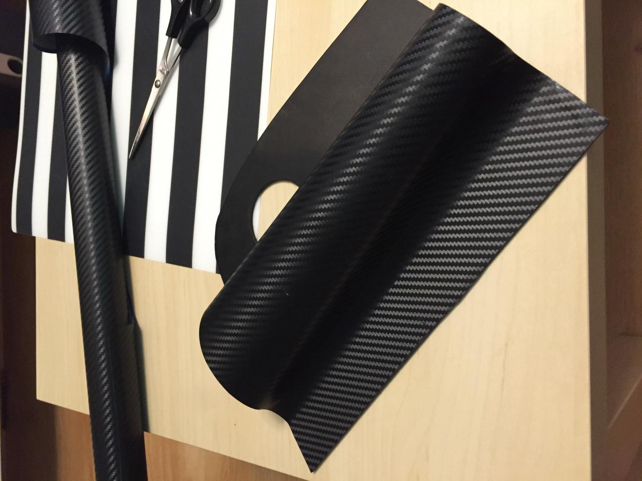

    Mas avances, el vaso de expansión tiene un problema, este al estar expuesto al sol se acaba cuarteando y poniendo feucho, lo peor de todo es que al cuartearse empieza a perder liquido y puede llegar a reventar. Una mod fácil y sencilla, se busca una placa de metraquilato (en mi caso) y con un cartón copiamos la forma en el vano. Despues con la radial vamos cortando el metraquilato y para hacer el agujero del tapón usamos una bailarina de la medida correcta. Ponemos un vinilo en fibra de carbono para que quede curioso y se pone.

    Mira que es socorrido el vinilo de fibra de carbono... la verdad es que ha quedao niquel!
    Pues la verdad que lo uso para todo, espero que con el calor no se empiece a despegar...

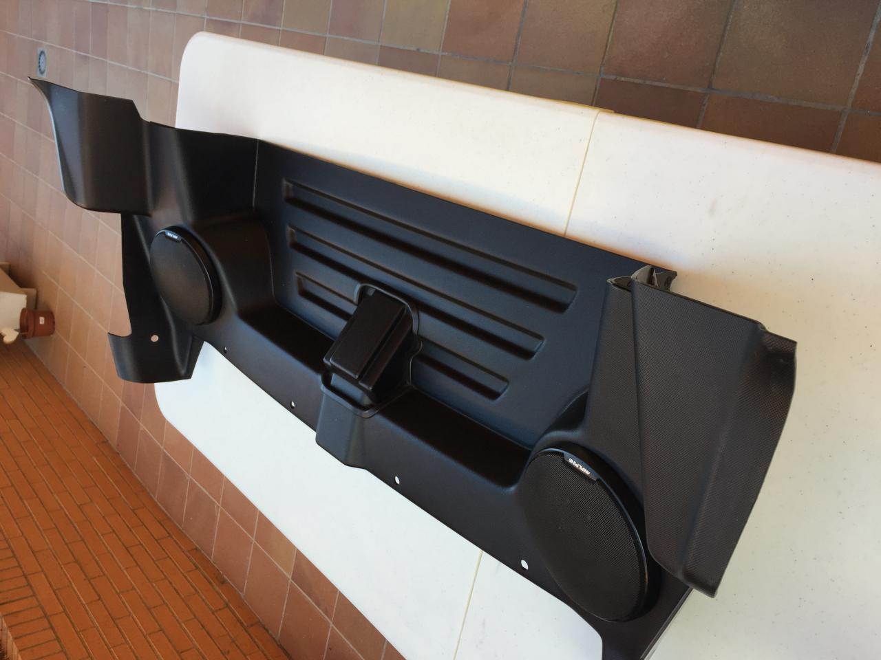

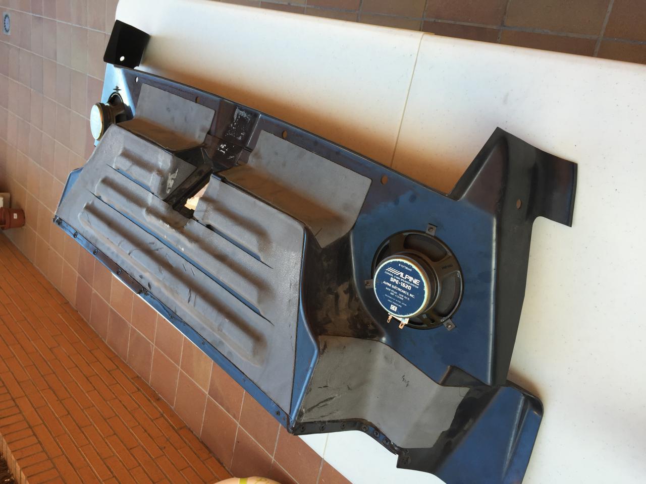

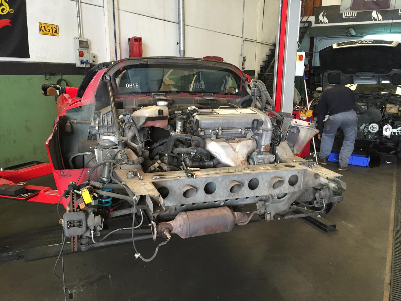

    Volviendo al tema, hoy mismo he estado desmontando la parte trasera tras los altavoces, es un conjunto bastante grande y para sacarlo hay que hacer bastantes malabares. Por desgracia faltan la mitad de las grapas, así que me tocará ir a la Opel o tirar de Ebay. Una vez desmontado lo he limpiado y este fin de semana lo montare de nuevo.
    Pues no se si será culpa de la calidad del mio o de la calidad del trabajo pero se acaba despegando en todos sitios donde lo pongo
