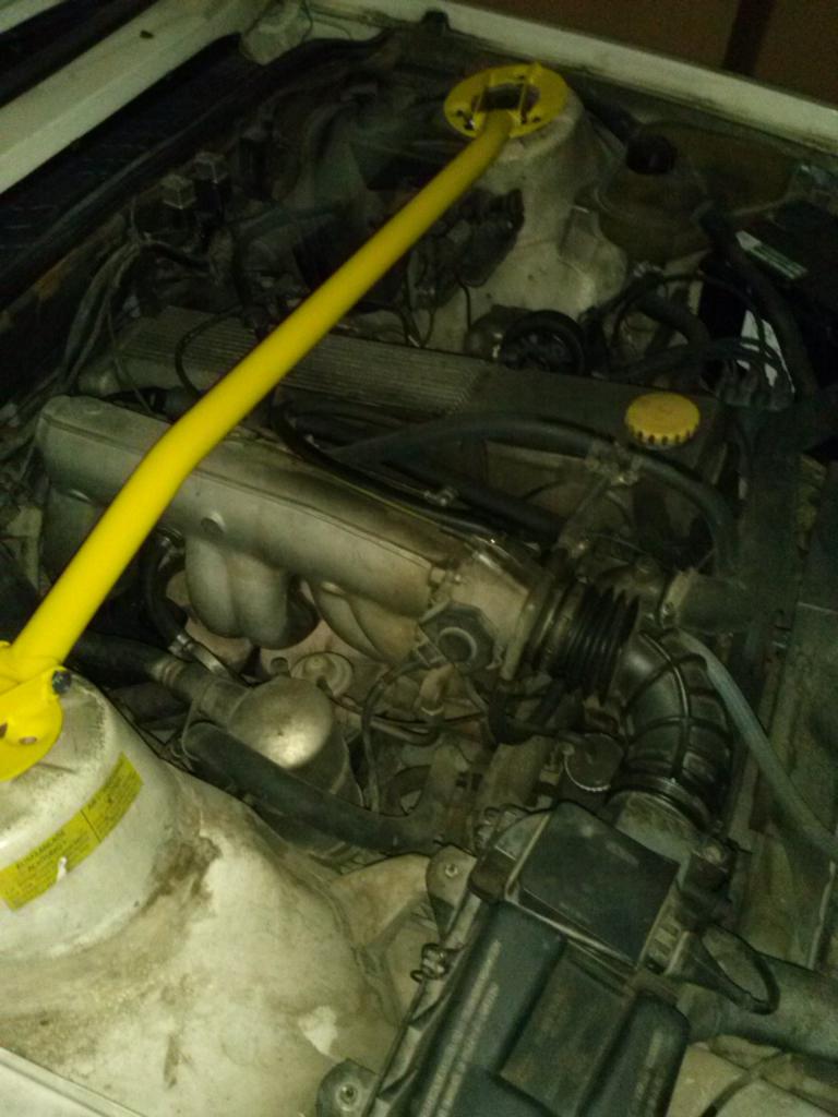

    El siguiente paso de la restauracion era mucho mas sencillo, era hora de mejorar un poco el aspecto del motor, que despues de casi 30 años estava un poco sucio:
Nombre: 39A.jpg
Visitas: 834
Tamaño: 83.5 KB
    Encontré en ebay una barra de refuerzo de torretas y la pinté amarilla:
Nombre: CAM00162.jpg
Visitas: 800
Tamaño: 82.7 KB

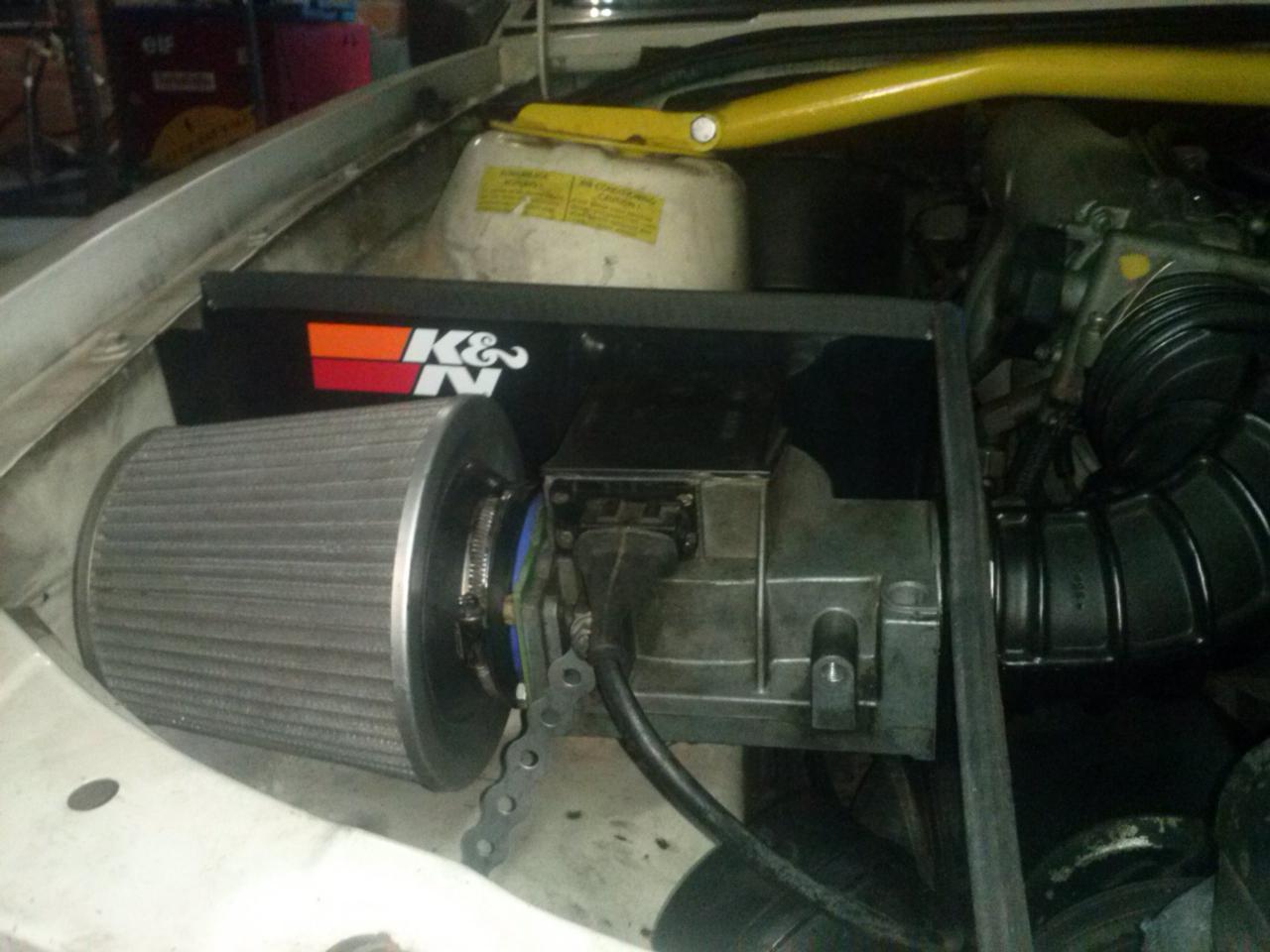

    El aislante del capó estaba muy deteriorado y habia oxido en el soporte de la bateria y la base de una torreta, también le puse un fitro de admisión directa, e hice una mampara para aislarlo del aire caliente
Nombre: CAM00647.jpg
Visitas: 849
Tamaño: 137.5 KB
ID: 54200Clic en la imagen para ver su versión completa.
Nombre: CAM00588.jpg
Visitas: 887
Tamaño: 110.2 KB
ID: 54205Clic en la imagen para ver su versión completa.
Nombre: CAM00589.jpg
Visitas: 765
Tamaño: 109.8 KB
ID: 54206Clic en la imagen para ver su versión completa.
Nombre: CAM00651.jpg
Visitas: 826
Tamaño: 111.3 KB
ID: 54201Clic en la imagen para ver su versión completa.
Nombre: CAM00653.jpg
Visitas: 874
Tamaño: 73.6 KB
ID: 54202Clic en la imagen para ver su versión completa.
Nombre: CAM00658.jpg
Visitas: 829
Tamaño: 126.2 KB
ID: 54203Clic en la imagen para ver su versión completa.
Nombre: CAM00659.jpg
Visitas: 849
Tamaño: 119.1 KB
