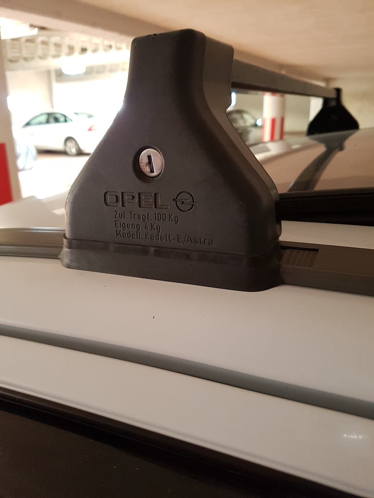

    También le he probado unas barras de techo originales de Opel, un regalo:
Nombre: 20160703_131034.jpg
Visitas: 522
Tamaño: 121.4 KB
ID: 53639Clic en la imagen para ver su versión completa.
Nombre: 20160703_131224.jpg
Visitas: 504
Tamaño: 211.7 KB

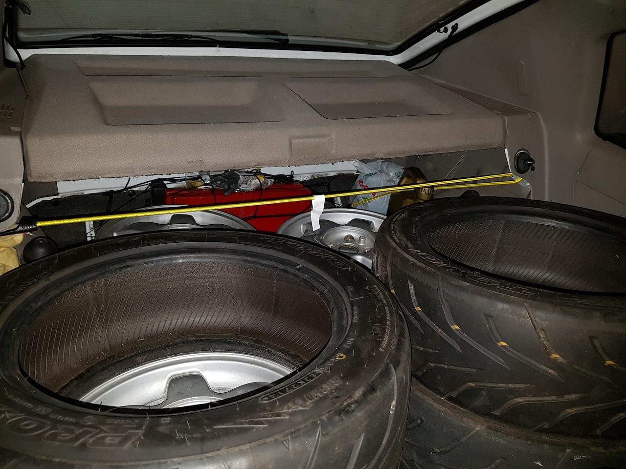

    Y por último, llantas y gomas preparadas para ir mañana al taller jejejeje
Nombre: 20160703_131351.jpg
Visitas: 477
Tamaño: 348.4 KB
