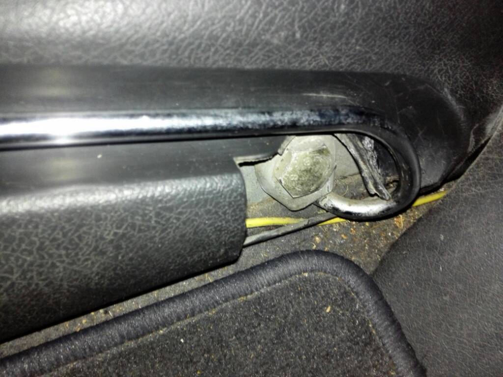

    Una pequeña duda, que me quede un poco en interrogante,
    Los cinturones de seguridad estan homologados????
    Como los anclastes????
    Me gustaron desde que lo vi
    08 Jan, 16
    5
    Cita Iniciado por neicion gsi Ver mensaje
    Jajaja la posición es super cómoda, yo tengo las patas largas y así tengo el volante cerca, teniendo las piernas descansadas en el asiento.
    Pues a ver, según el modelo de coche tienes 3 o 4 puntos de anclaje. El nuestro son 3 (si llevas jaula o barra de copelas trasera puedes poner arneses de 4, 5 o 6 puntos, que son más seguros y se atan ahí)
    El primer punto, yo lo anclé al tornillo que sujeta la barra del cinturón delantero desde abajo, con una llave de 21.Clic en la imagen para ver su versión completa.

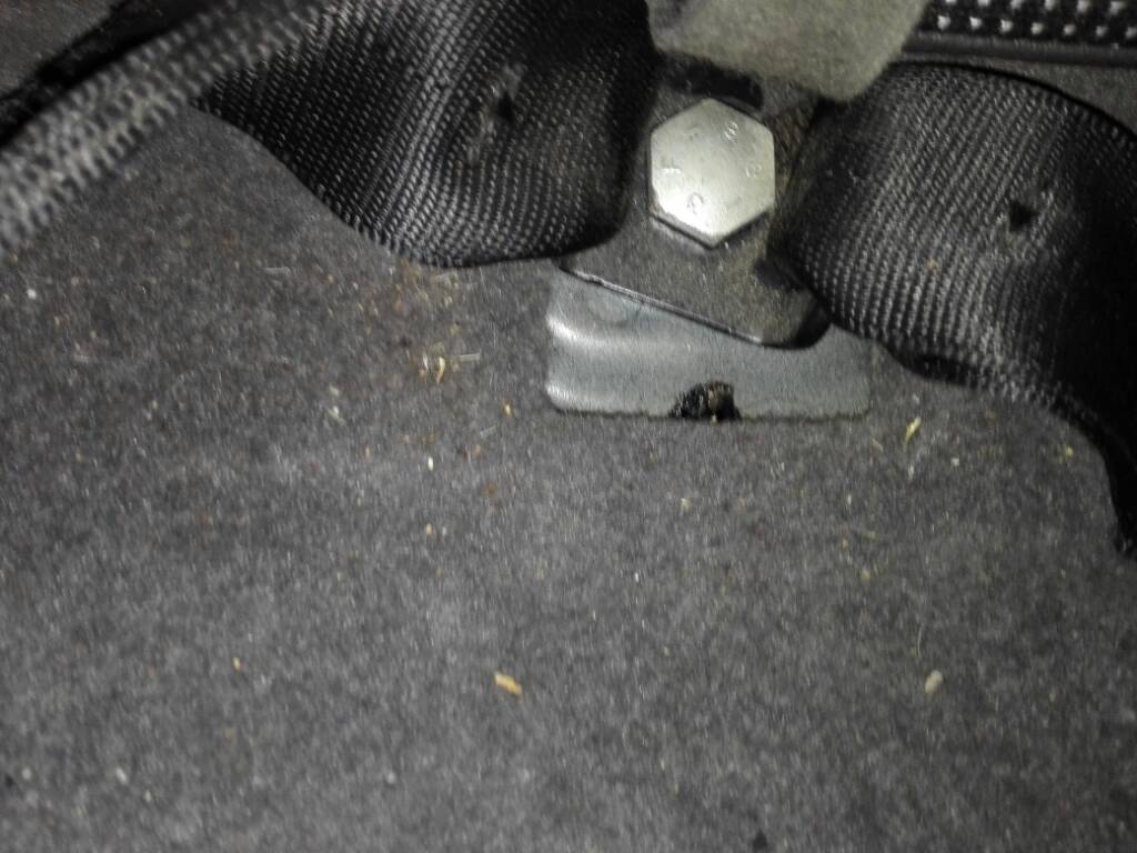

    El tercer punto de anclaje es el tornillo que sujeta los cinturones traseros, con llave también de 21.Clic en la imagen para ver su versión completa.
Nombre: uploadfromtaptalk1465252935583.jpg
Visitas: 178
Tamaño: 92.8 KB
    Intenta poner el anclaje del arnés primero, y luego todo lo demás porque hará más fuerza.
