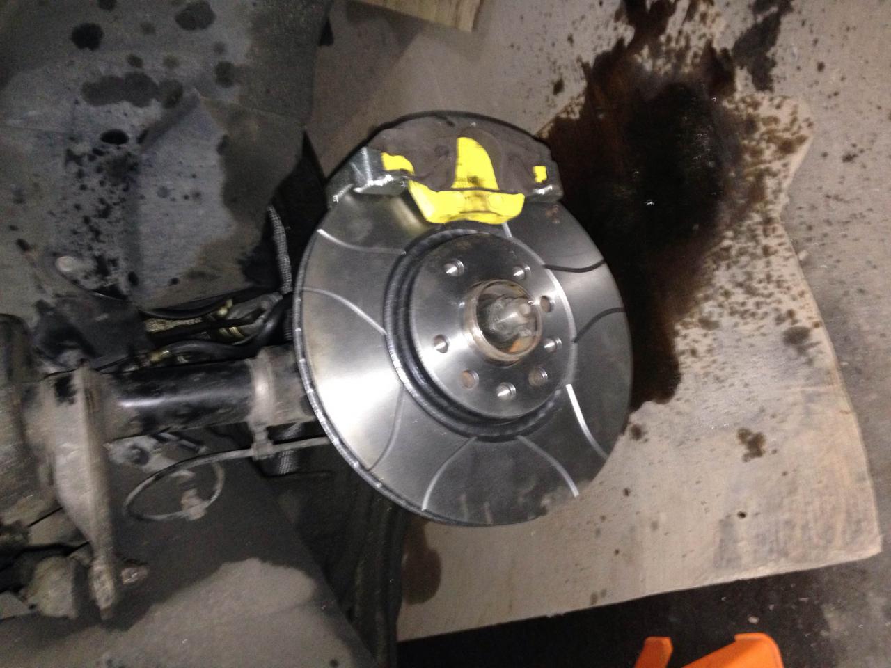

Nombre: IMG_4026.jpg
Visitas: 242
Tamaño: 134.5 KB
    Aquí el resultado de tanto curro de radial y tener los brazos negros jeje
    Vectra A 25xe + camshaft "G"
    Y porque el suelo quedo tambien bastante negro?
    Me alegro q pusieras montar bien, realmente no tardaste mucho al final, verdad?
    03 Mar, 07
    Guadalajara
    683
    El suelo quedo así de oscuro del goteo del líquido de frenos durante el cambio de pinza y después de dejar ahí la pinza vieja y que chorreara también.
    Se ve más oscuro también pues es un cartón y chupo bien de líquido jeje
    De tiempo tarde unas 6/7 horas, yo solo. Que paliza fue mala solo y por el suelo jeje.
    Pero puesto esta y de los pormenores no me acuerdo xD
