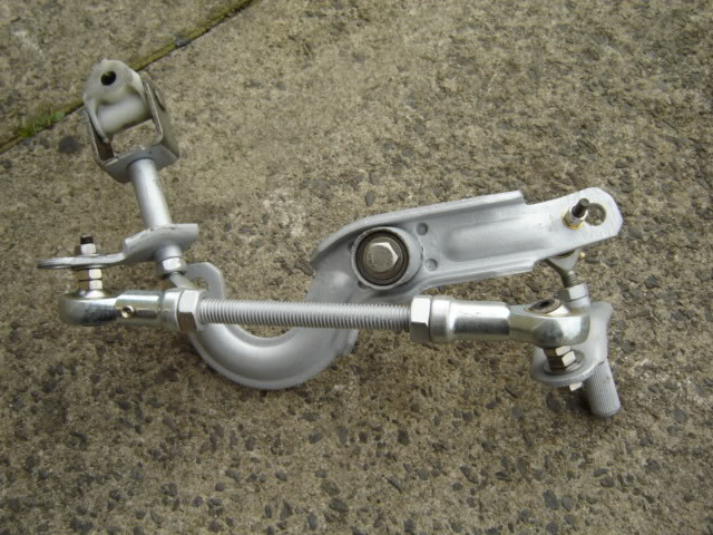

    Mi opinión es que lo mejor era que rehicieras con rótulas, por mejora de tacto y fiabilidad. En mi post del Astra tienes un ejemplo con el material y el proceso, y estos son de Corsa... supongo que ya los verías alguna vez.

    Precosamente el casquíllo que me hace falta es el del medio, ahí no se puede poner uniball, solo casquíllo, y no lo venden en ningún lado.

    Vaya, todos terminando el coche a última hora y el rallye a la esquina! y si compras goma, un taco y la trabajas? porque que un tornero te lo haga en Nylon o sería muy duro?

    El casquillo es distinto al de una F16 o F20? Lo has chequeado? Porque ese lo compré yo hará un par de años. Y sino se venden en ebay de teflón, pero no tengo la seguridad de que sean idénticos.

    Nececíto el número 11 de la foto.

    El 11 de la foto no es el central, son los laterales. En concreto el 11 es el anillo de apriete, tú necesitarás el plástico que vq dentro. Eso es más complicado, como no tengan en opel-ersatzteile o en classic-parts...

    Mí recambísta de confianza me ha traído esto de Cautex:

    Sino... Has mirado en m-tech?
    Yo compré hay los casquillos de teflon.y pasó de no entrar me la 3 cuando iba a tope en segunda a entrar perfectamente.
