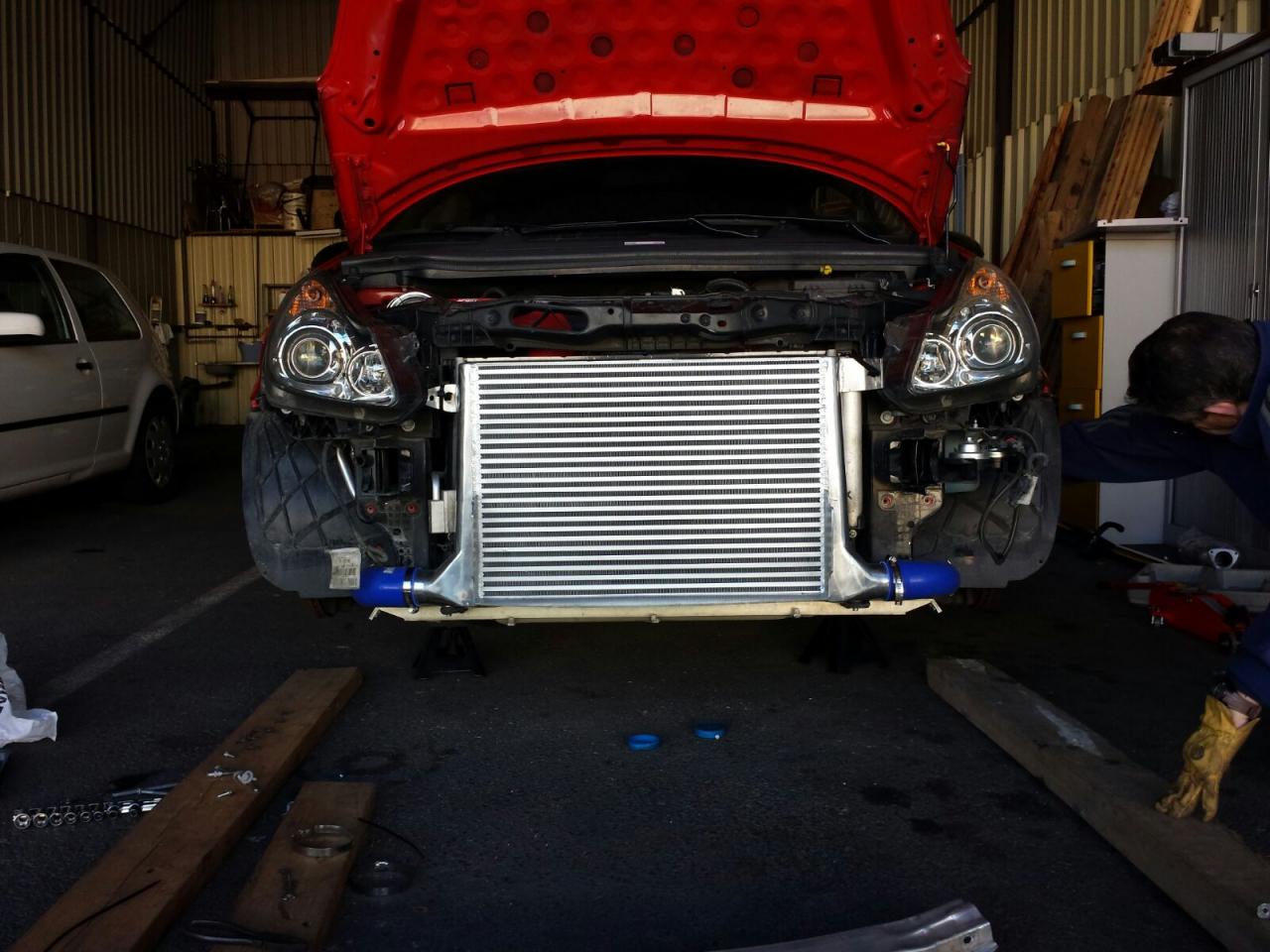

    Aquí va una foto del intercooler xxl

    ¿Pero ese cooler qué espesor tiene y qué volumen da? No quiero ser aguafiestas, pero a no ser que sea muy fino me da a mí que cuando pises el acelerador te vas a echar un cigarrito antes que el coche responda

    Hola cicli, pues hay lo tengo montado y no noto más s lag respecto al de serie. La teoría dice eso si, pero creeme que no se nota,yo por lo menos. Es específico para el opc,no es uno de camión jaja. Tiene 90mm de grosor. La verdad es que estoy muy contento con él.

    Ese tamaño de IC lo he visto en varios sitios que venden material para el opc y me parece absolutamente desproporcionado, y si me dices que tiene 90mm de grosor entonces apaga y vamonos. No se para que nivel de preparación está pensando pero es gigantesco. En este caso menos es mas, baste ver lo que vende forge especifico para el corsa, mucho mas comedido

    Ya bueno, y el forge también cuesta el doble... el único inconveniente que le veo es el peso respecto al forge.

    En la pagina de courtenay lo montan a partir de la fase 3 de 240cv, junto con linea de 3 pulgadas, segun dicen está muy optimizado para ese fin, pero aun asi 15 litros o asi que debe tener se antojan muchos. Tendrás que meterle un buen chispazo para amortizar tanto volumen

    Pues abra que meterle un buen chispazo si. A ver que inyectores y bomba de gasolina le meto...

    Sobre el ic el de des para Vectra calibra creo q eran 8.1 y al final lo termine quitando porque era enrome, y puse uno casi la mitad de grosor con un panel bastante similar. Visiónando temperaturas de admisión me daba con ambos los mismos grados. Eso sí he ganado en respuesta
