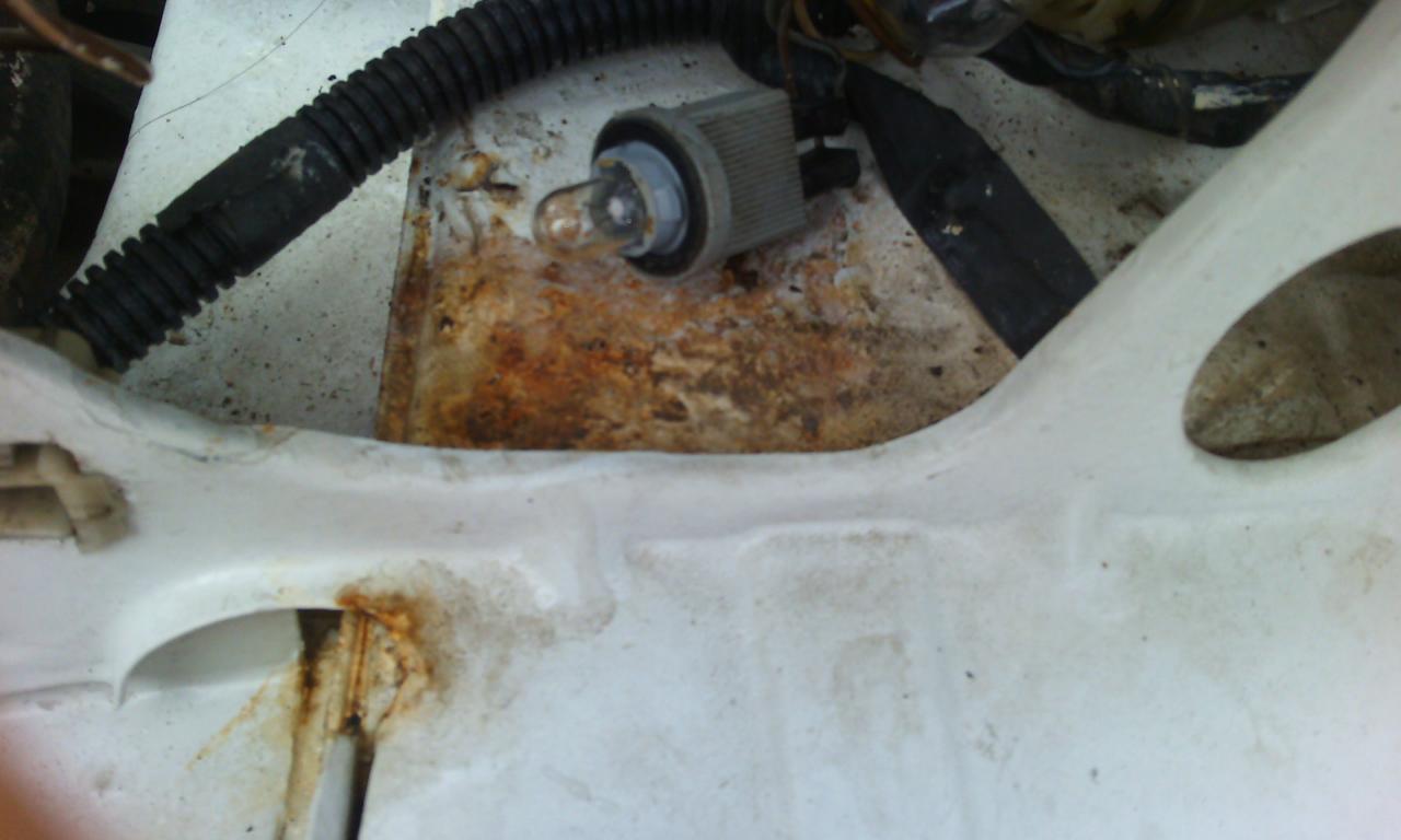

    Juanillo que te cuentas. En breve subiré fotos. Hoy e ido a lavar el motor. Y al quitarle los faros y paragolpe. Me encontrado con esto Clic en la imagen para ver su versión completa.

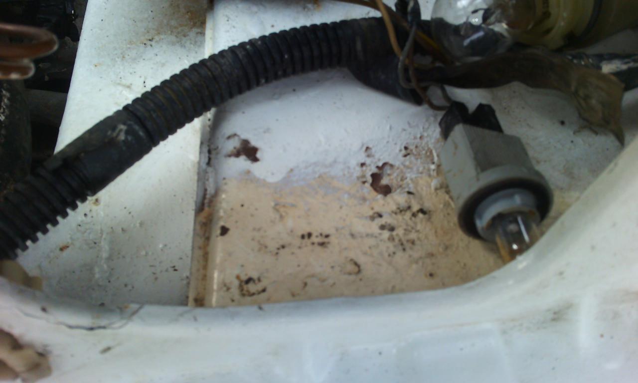

ID: 50869 después lo e limpiado y secado muy bien y a quedado así Clic en la imagen para ver su versión completa.

ID: 50869 a ver que opináis. Yo creó que esta sanote después del limpiado. Ustedes como lo ven vuelvo a montar o le doy pintura. O convertidor. O algo que me deciis ??

ID: 50870a ver que opináis. Yo creó que esta sanote después del limpiado. Ustedes como lo ven vuelvo a montar o le doy pintura. O convertidor. O algo que me deciis ??

    Yo cepillaria la zona para dejarla libre de escamas y burbujas de óxido y luego pintura o imprimacion+pintura
    Eso es, primero cepillarlo y dependiendo de cuanto haya profundizado actuar. Aunque parece q es superficial.
    Si es así le puedes dar alguna protección de óxido y luego pintar

    La segunda foto de la parte de abajo esta limpia y cepillado lo amarillo que se ve es la antigua pintura
