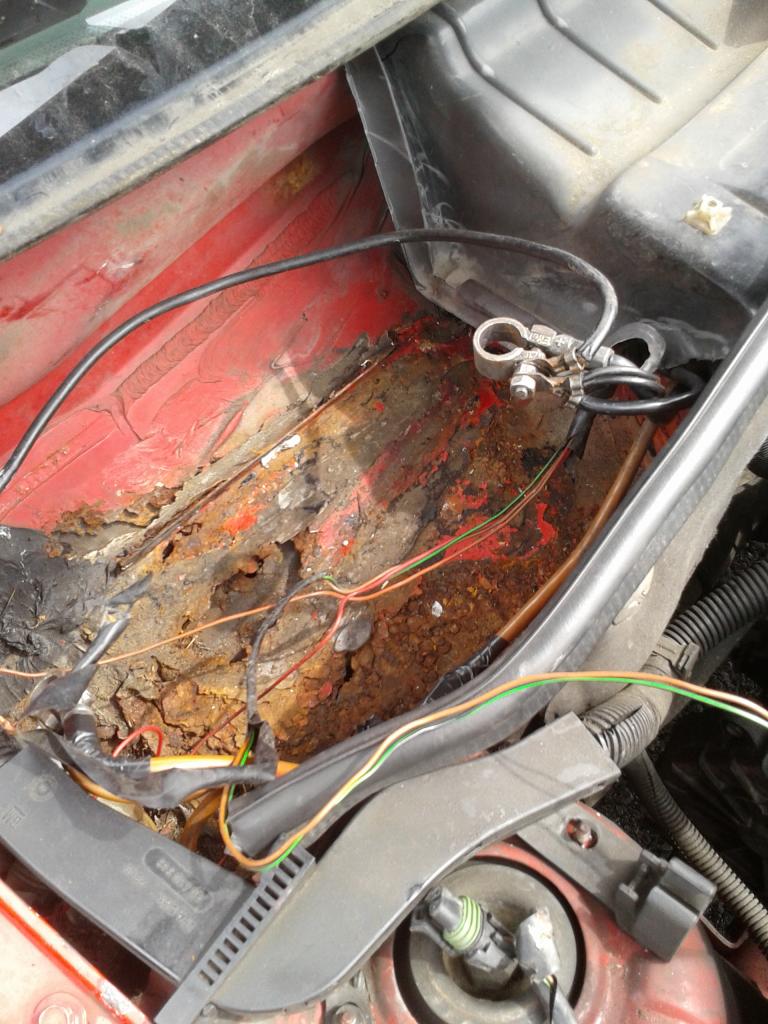

    Bueno, de momento si, pero más adelante voy a tener que meter pasta en carrocería. Todo lo bién que está la mecánica, lo tiene de malo en la chapa.

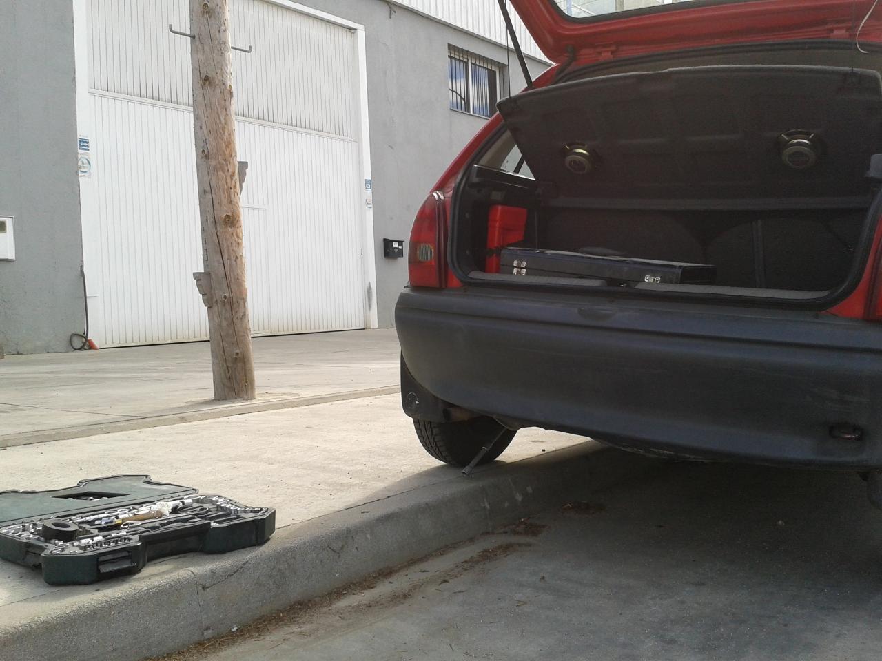

    Hoy he tenido mi primea ITV...y pasé a la tercera.
    Leve: estado carrocería, motor rezumando aceite sin goteo y frenada trasera algo desequilibrada.
    Grave: batería suelta, gases y amortiguadores traseros flojos.

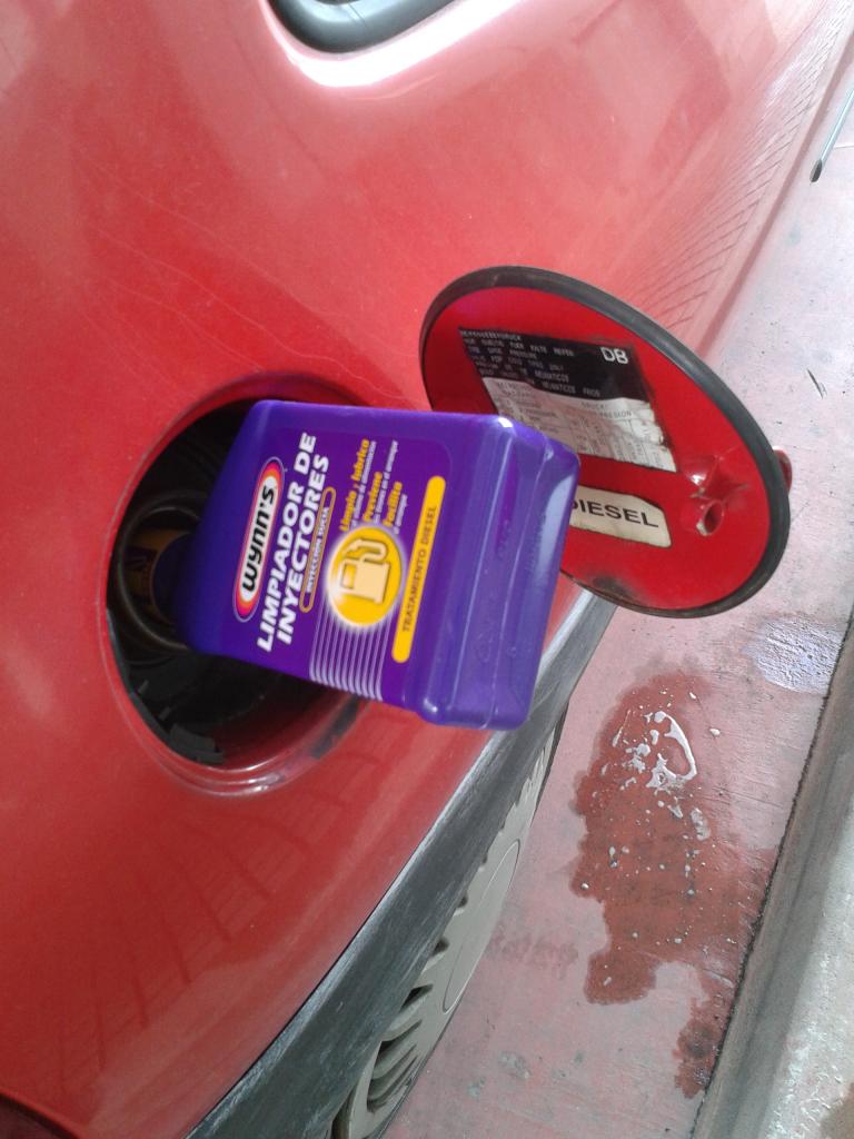

    Una cincha de esas de maletero sujeta ahora la bateria, un bote de limpiainyectores y 40km gas a fondo en autovía han solucionado lo de los gases y los amortiguadores eran los silentblocks, solucionado con unas arandelas y cinta aislante (para "engordar" el silentblock). Todo solucionado allí mismo sin ir al taller.

    Anjunto unas fotillos de la ITV de ayer.
Nombre: 2015-06-13 10.06.28.jpg
Visitas: 563
Tamaño: 132.0 KB
ID: 50202Clic en la imagen para ver su versión completa.
Nombre: 2015-06-13 10.49.21.jpg
Visitas: 533
Tamaño: 85.3 KB
ID: 50203Clic en la imagen para ver su versión completa.
Nombre: 2015-06-13 11.26.33.jpg
Visitas: 549
Tamaño: 125.2 KB

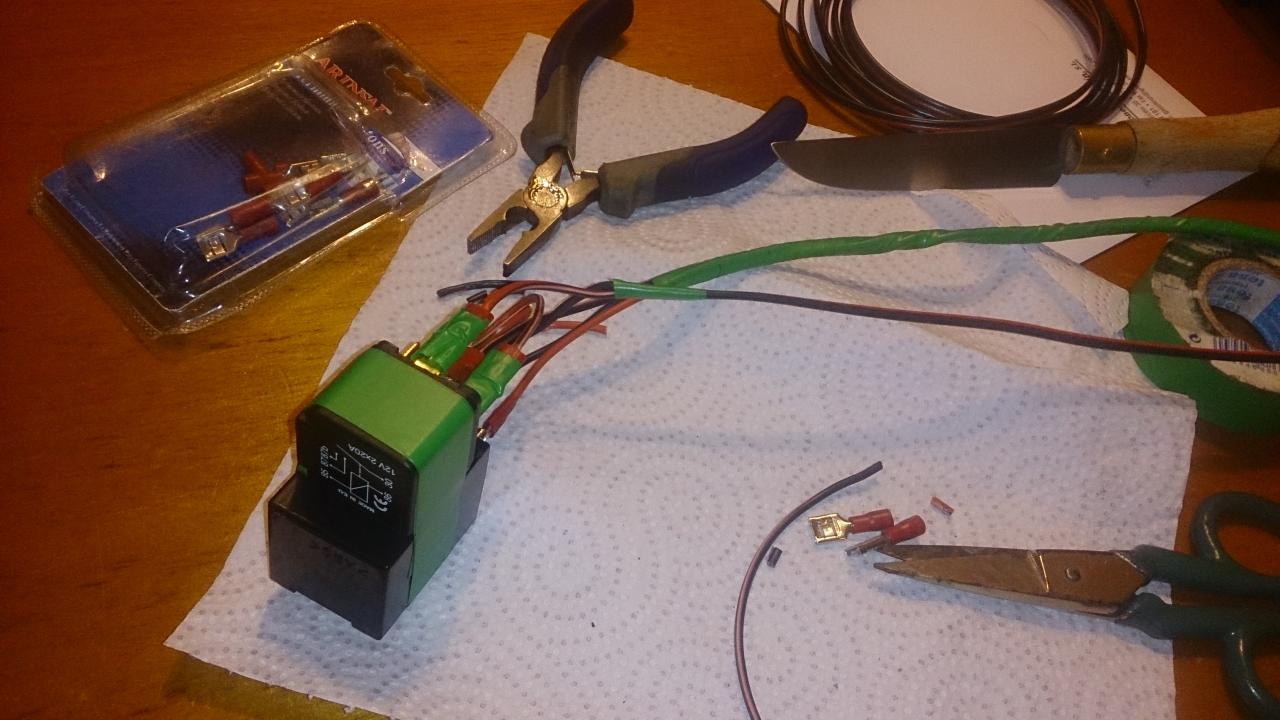

    En la ITV de hace un año no miraron que funcionasen las cuatro intermitentes. Para este año he preparado una "centralita" casera para las cuatro intermitentes, por si este año me lo miran. Hasta ahora utilicé el método de tirar de freno de mano y bombear freno.

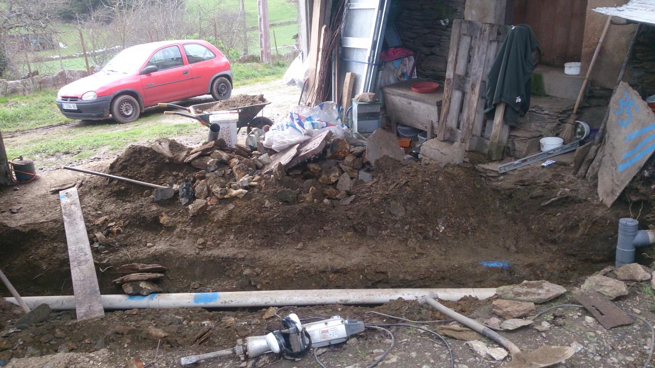

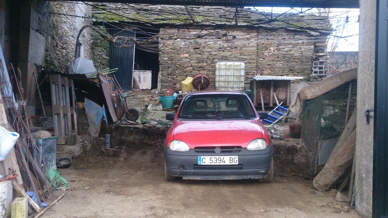

    Como el Land Rover lo tengo sin ITV he usado el corsita para todo, incluyendo la utilización como "apisonadora" para transformar el antiguo corral de las gallinas en garaje. Con suerte para el verano ya tendré sitio para dos coches y un baño

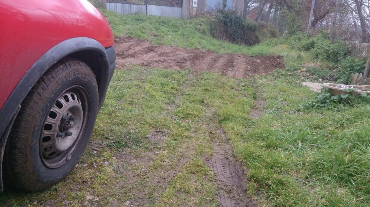

    Unas foticos...

    Él corsa haciendo las funciones de todo terreno jeje.
    Para que luego no se crean que estos coches son duros.

    4x4 no, que una vez no quedó mas remedio que avisar a mi suegra para ejercer de piloto mientras yo empujaba y metia cartones debajo de las ruedas...
