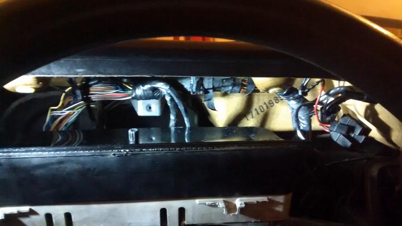

    Lo he estado buscando y sigo sin encontrarlo.
    Me podeis marcar en la foto por dondo está el vuestro?
    Ya con este último intento voy a desistir. Clic en la imagen para ver su versión completa.
Nombre: IMG_20150223_180617640.jpg
Visitas: 1246
Tamaño: 80.2 KB
    Por cierto, que tamaño tiene el conector y de que color es?

    Es de color verde, es un conector alargado. Y en caso de estar deberia estar en el ramal que va al reloj (habitualmente encintado cerca del cuadro, a unos 20cm desde el conector del reloj).
    No todos lo llevan, lo normal es que los fase1 los llevaran todos y los fase2 no siguen un orden logico (que yo sepa al menos)
