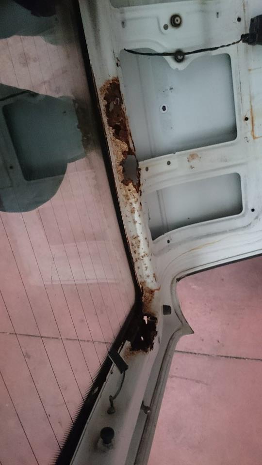

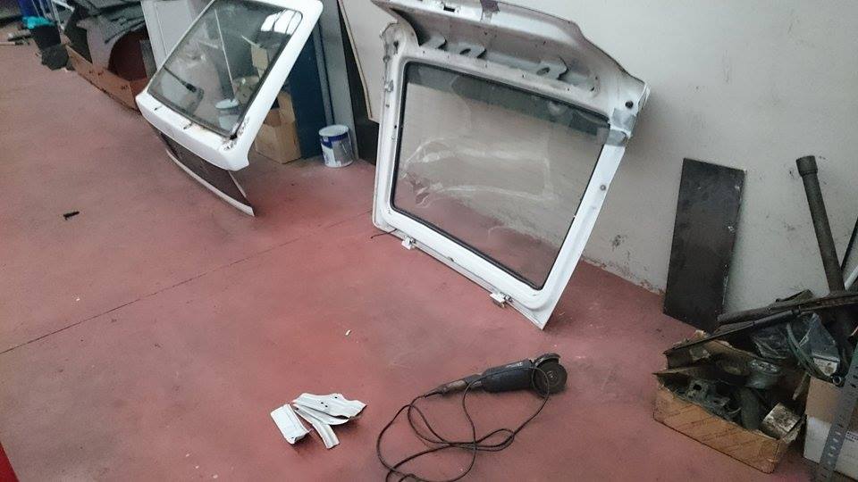

    asi estaba el porton trasero, aligeramiento natural

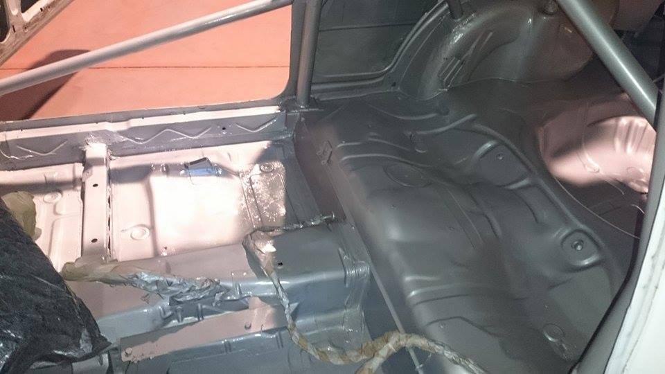

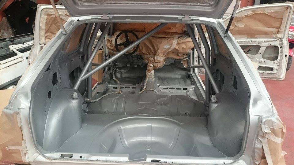

    pintado de interior
