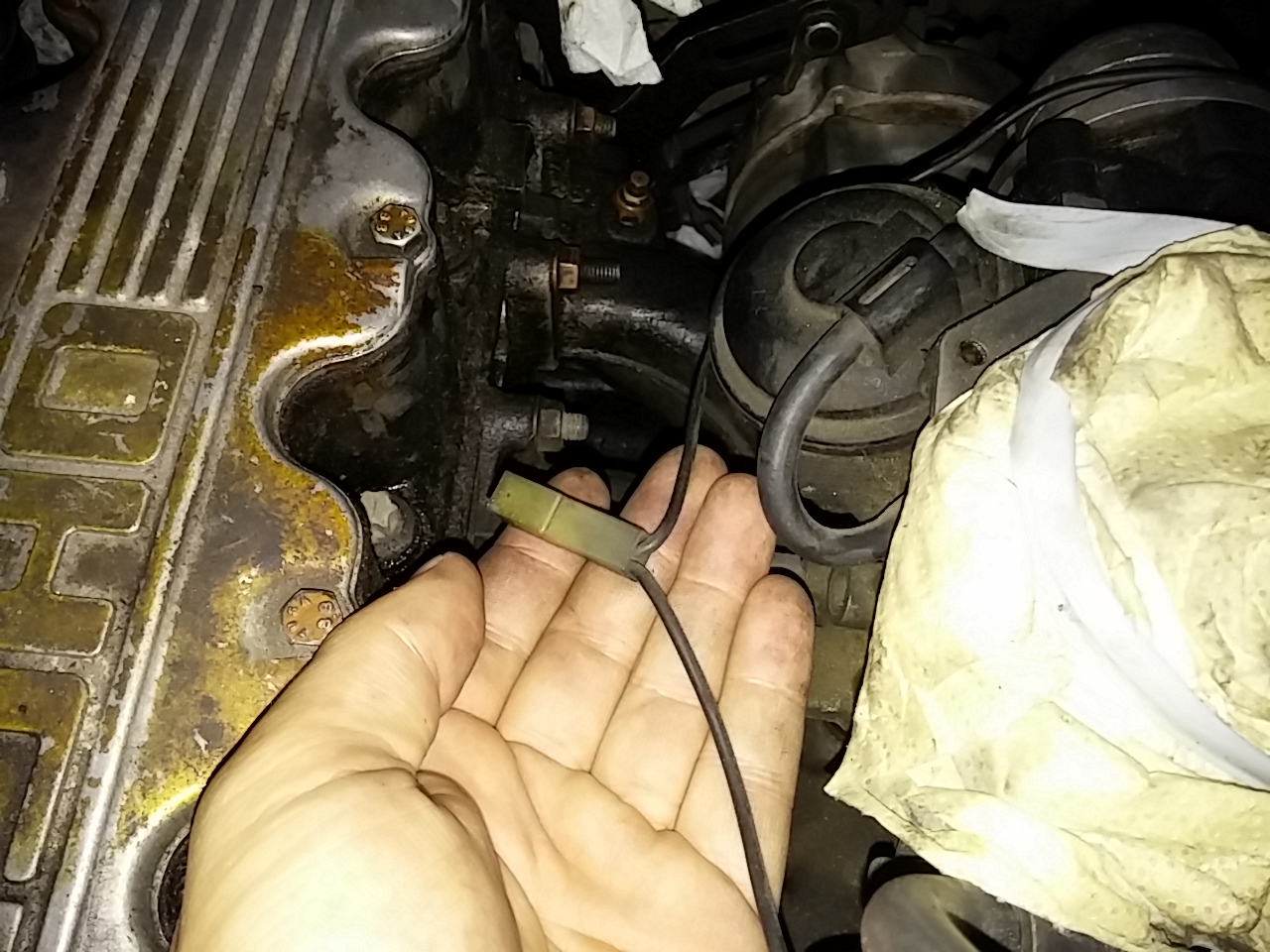

    Refloto el tema para preguntaros una cosa:
    A donde se enchufa este cable del carburador:

    Es del motor 1.4 nv, pero en el 12 st no veo que el carburador lleve toma para ese enchufe.

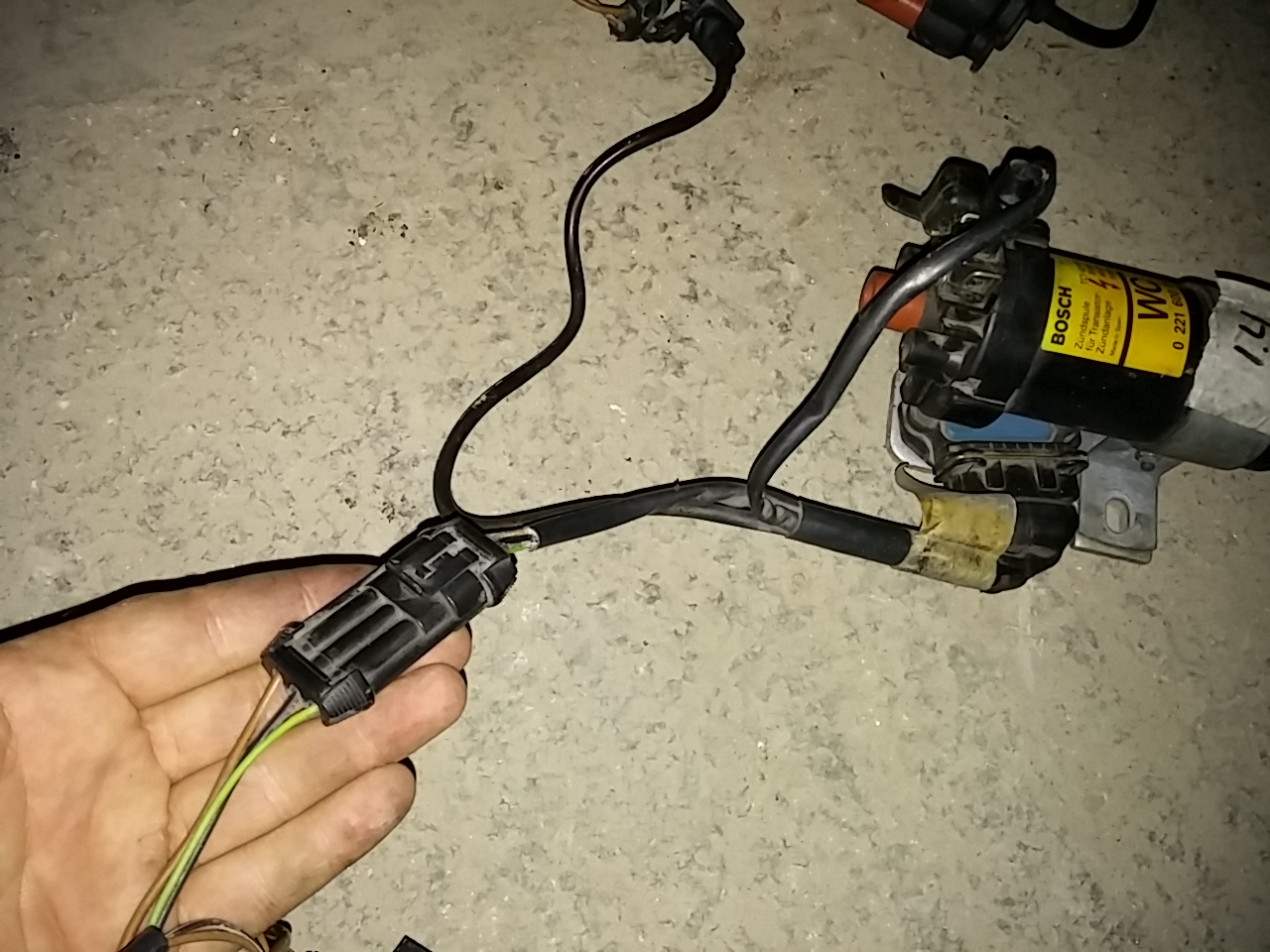

    Y por otro lado, los cables que llegan a la bobina del 1.2 son estos dos, negro y verde:
Nombre: 20150612_210505.jpg
Visitas: 672
Tamaño: 467.7 KB
    Pero a la bobina del 1.4 entran 3, negro verde y marrón:
Nombre: 20150612_210549.jpg
Visitas: 619
Tamaño: 462.8 KB
    Ese cable marron, es masa? O que es?
    A ver si me podeis ayudar
    la masa será para la pastilla amplificadora de encendido, las bobinas no llevan conexión de masa, sólo 15(negro) y 1 (verde).
    sobre el carburador ahora me pillas, siendo cables negro aparentan 15 (positivo a través de contacto), mejor que enseñes dónde conectan.
    Entonces, si pongo esa bobina del 1.4 en el 1.2, el cable marron que hago con el? Lo pongo a masa.
    Y respecto al carburador, ese cable es del carburador del 1.4, en el 1.2 no hay sitio donde enchufarlo.
    No entiendo a que cable te refieres, el marrón de la clema de 3 cables que se ve en la foto? Imagino que tomará la masa de la propia instalación eléctrica, hay una masa en la vigueta que va por debajo dela bobina.
    No recuerdo ahora mismo 100% seguro, pero juraría que ese faston del carburador se enchufa a uno igual pero hembra que viene de la instalación eléctrica.

    23 May, 15
    11
    Exacto, ese cable marron de la clema de 3.
    Y el del carburador, revisaré si la instalación del 1.4 lleva esa otra clema de conexión, y a ver a donde va.
    El resto de instalación parece que coincide todo.
    Cita Iniciado por ferguson Ver mensaje
    Si, ese cable marrón a masa mismo te queda perfecto.
    Sobre el carburador, sería bueno saber qué componentes actua ese cable, yo calculo que será positivo 15 a través de contacto, pero me gustaría saber primero que componentes son, calculo que será el started automático uno de ellos, no?
    23 May, 15
    11
    Justo orosa, el cable viene del starter automatico, de los dos lados del carburador, pero se unen, pero las dos zonas por llamarlas de alguna manera son del starter automático.
    Si es positivo con contacto no hay problema, pero me da miedo fundir el fusible de donde lo saque.

    Quiero recordar que el cable del carburador es amarillo/negro, lo miro mañana y te confirmo
    Gracias! A ver como lo conecto.
    Aun así, calculo que te arrancará igual, al no llevar ni chiclé eléctrico ni nada electrónico, no te debería de dar problemas. Estoy pensando, que igual es para el testigo del cuadro que started está funcionando, debería de ir a una lámpara.
