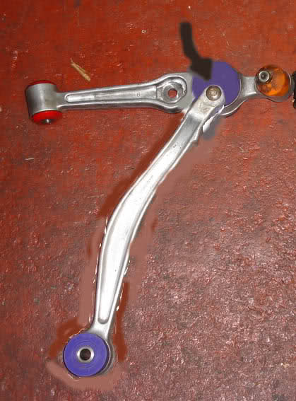

    Algunas ilustraciones de dichos trapecios:

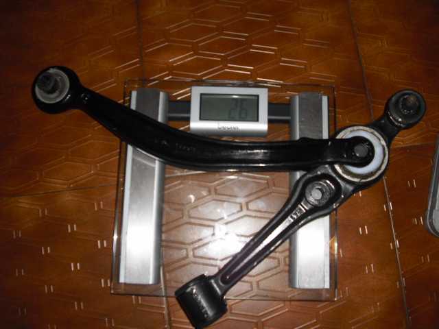

    Comentar, aprovechando estos trapecios, se puede descentralizar la unión entre las dos partes del trapecio, consiguiendo de esta manera algo mas de avance.

    Calentada al canto...ya me veo buscando trapecios de saab, palieres y estabilizadora...lo malo es que se donde hay unooo
