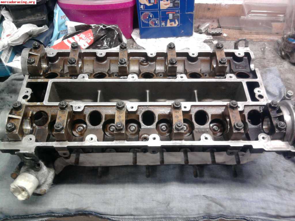

    Gracias por las respuestas, a juzgar por ellas se puede cambiar los retenes de los C20XE/LET sin tener que levantar, no siendo así para los 8v al tener el culatín. En el XE/LET se pueden desmontar los árboles sin mayor problema.
Nombre: culata-c20xe-cosworth-coscast_0.jpg
Visitas: 374
Tamaño: 83.3 KB
    Alguien lo ha intentado con éxito por eso?
    Intentaré copiar el sistema del video del BMW a ver si me salgo con la mia jejeje, ya lo documentaré para quien tenga interés en el tema.
