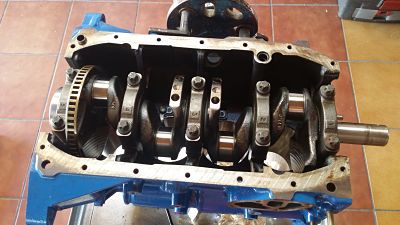

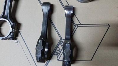

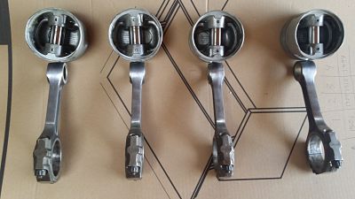

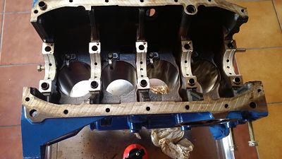

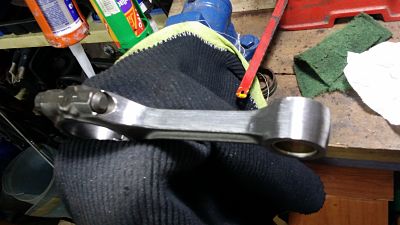

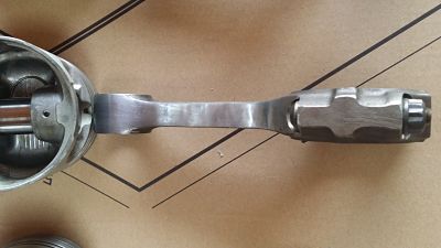

    Bueno pues hoy e podido liarme un poko mas con esto.Las bielas terminadas,casquillos bancada colocados y cigueñal metido.A ver si mañana puedo seguir otro poco.

    Buena preparación le estás metiendo al motor, poco a poco. Tuviste que rectificar camisas o mantienes pistones std?

    Gracias Orosa mantengo pistones standard tanto camisas como pistones estaban ok,ni siquiera estaban mal los segmentos pero e preferido cambiarlos.Lo uniko que tenian era mucha mierda de aceite quemao y me a costado bastante limpiarlo,jejeje.
