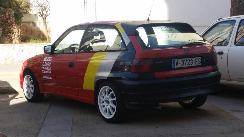

    Al margen de que guste o no, me sorprende el aparente buen acabado que dejaste en el techo, ya que envinilar una superficie continua tan grande no debe ser nada facil, ¿algún truco?
    El 3M Dinoc es un juego de niños, se adapta a cualquier cosa con un mínimo de calor y lo disimula todo. Prueba un día y verás.
    12 Sep, 14
    9
    Hola eso de un juego de niños. ..Fácil es si tienes maña. ..y ayuda...y una buena espátula para vinilo....asta q no lo pones no sabes si es fácil. .los videos se ve super fácil asta que lo pones ...y los laterales son vinilos normales. .no tiene sistema de canales de aire y eso si a costado. ..con alguna burbuja ...pero para ser la primera vez..a quedao de lujo. ..
    12 Sep, 14
    9
    Lo único q e puesto a sido agua con alcohol y lo pulverizó sobre el vinilo...y luego paciencia...y muy despacio y con ayuda ..yo solo no lo hubiera puesto ..se hubiera doblado y no podría hacer las líneas en diagonal. . Es muy jodido pero si jo se intenta. . Todo el material 100 eu en casa a falta de más vinilos de marcas tipo sparco

    poco a poco coje el color que a mi me gusta...
