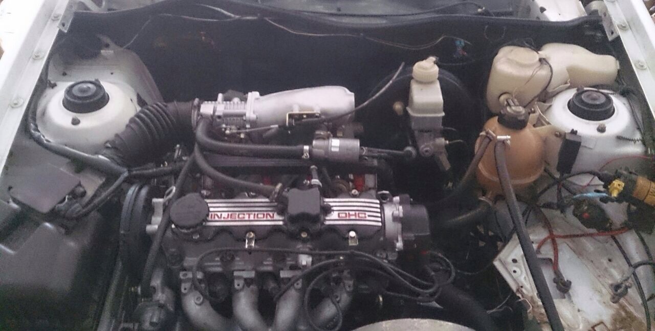

    Pues esta mañana a estado provechosa! Motor colocado y listo. A falta del palier corto. Que me llega esta tarde un guardapolvos que tenia roto. Asi que mañana le hare aletas traseras, pintare molduras y demas, y empezare a montar defensas!

    una pregunta que diferencia y en que se diferencia un motor seh de un ne ami me parecen iguales yo de mecánica cero salu2
    02 Apr, 13
    madrid
    158
    Cita Iniciado por wurssi Ver mensaje
    electrónica,arbol d levas ,pistones,lambda.
