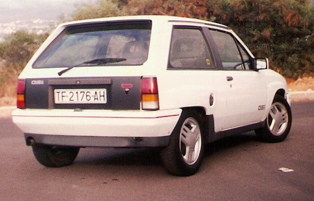

    Precioso coche compañero.
    Yo tuve un Fase I hace un porrón de años y tengo muy buenos recuerdos de él.
    Archivo adjunto 45767
    Disfrútalo mucho y animo con esa restauración.
    Saludos!!
    Muy bonito ese MKI, seguro que te acuerdas a menudo del corsita.
