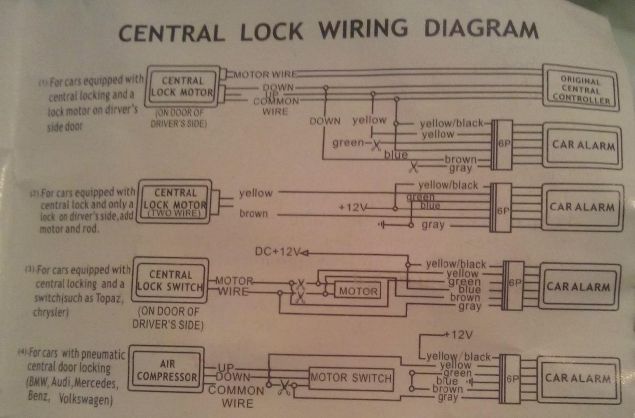

    buenas! reciclo este post para intentar montar el mando a distancia en mi corsa a gsi.
    adjunto foto del
    -esquema que viene en las instrucciones.
    -cables del modulo del centralizado
    -cables que salen de la centralita del mando

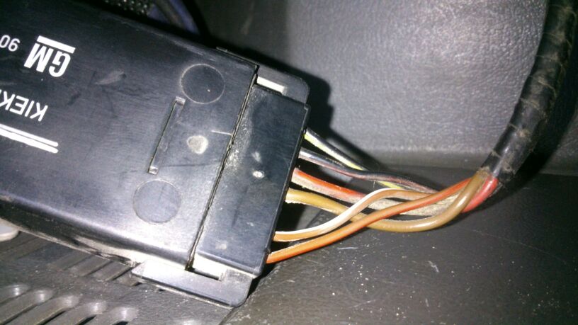

    Intente montarlo el otro dia siguiendo un par de esquemas y consejos que he ido leyendo pero no soy capaz de cuadrar los 5 cables que dan señal. He comprobado que funcionan los reles internos del al centralita del cierre, y ha censeguido afectar al cierre del coche pero no de forma comprensible..
    en cuanto al motor de la puerta, abri la tapa para poner uno que tengo de puesta del copiloto y al abrir vi que tenia dos motores, asi qeu podria ser que no necesitara el motor del copi. pero bueno, es mal menor. lo importante es conseguir que el coche cierre aunque sea la del copiloto y abra desde el mando
    como lo conectariais al corsa?
    Gracias de antecodo
    esquema de las instrucciones, mi problema es con los cabes amarillo, amarillo-negro, gris, marron, azul y verde

    Cables del modulo del centralizao

    Utiliza la primera configuracion. Tienes que conectarlo asi, te pongo a la izquierda colores de los mandos y a la derecha colores del coche.
    Rojo - Rojo (12v)
    Negro - Marron (Masa)
    Verde - Sin conectar
    Gris - Sin conectar
    Azul - Marron (Masa)
    Amarillo/Negro - Marron (Masa)
    Marron - Marron/Rojo (Cerrar)
    Amarillo - Marron/Blanco (Abrir)
    Con eso el pitorro de la puerta del copiloto deberia subir y bajar cuando pulses los botones del mando. Si lo hace al reves cambia el marron y el amarillo del cableado (es decir, Marron - Marron/Blanco y Amarillo - Marron/Rojo).

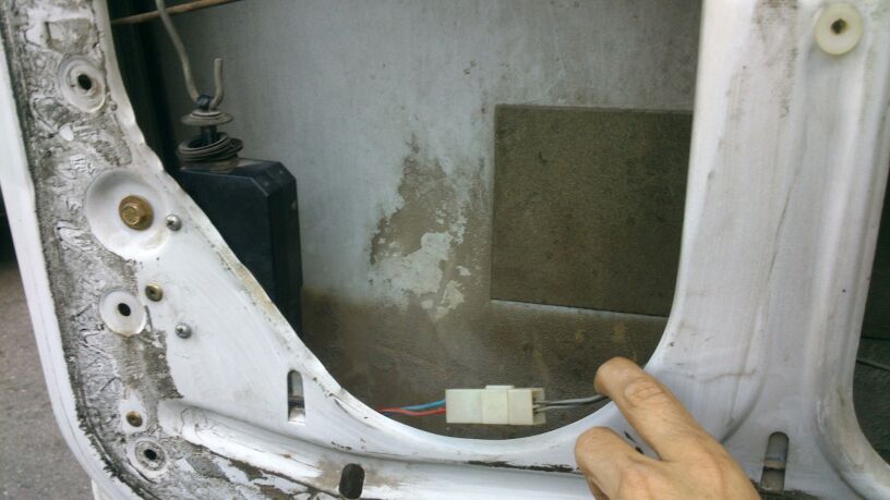

    Lo curioso de mi coche, es que parece que ya viene con motor como el que ya he quitado de una puerta que tengo en el trastero.
    Porque hay una cosa rara conectada al tirador, que supongo qu e sera lo que manda la señal al centralizao, pero tambien con una argolla, duplica la varilla del pestillo, y baja a un motor, que dandole corriente hace exactamente lo mismo que el de la puerta del copiloto.. a ver que busco foto y adjunto...
    este es el motor que ya tenía, y por detras, el pestillo afecta a otro... "cacharro", asi que me da que ya venia el cierre en el piloto, raro, ya os contare

    Efectivamente, la puerta del conductor es insensible a las señales del centralizado. asi qeu montare el cierre que tenia en una puerta de copiloto.
    Y en cuanto al cableado, amarillo-negro, azul y negro a masa, no funciona. segun el primer esquema del folleto, dice que blue y yelowblack van al common wire, eso es un negativo sinmas?
    Teniendo el coche con las puertas abiertas, y los cierres saltados, si bajo el pestillo de la puerta del piloto a mano, el coche se cierra entero, vale.
    Todo conectado como me indicas, y al abrir con el mando a distancia no hace nada, y al cerrar, baja el pestillo del copiloto y vuelve a subir.
    a ver si lo sacamos y hago un brico para todos los corsarios

    Todo esto estas probandolo con las puertas fisicamente abiertas? Prueba a tener el coche con las puertas cerradas.
    Y desconecta todo eso que tengas de cierre centralizado en la puerta de conductor, diria que es lo que te esta dando fallos.
    Electricamente las conexiones que te pongo tienen que ser esas, por narices porque atendiendo al esquema no hay mas posiblidades.
    Si quieres te paso numero de telefono por mp, y cuando te pongas con ello y no funcione correctamente me pegas un toque y lo solucionamos.
