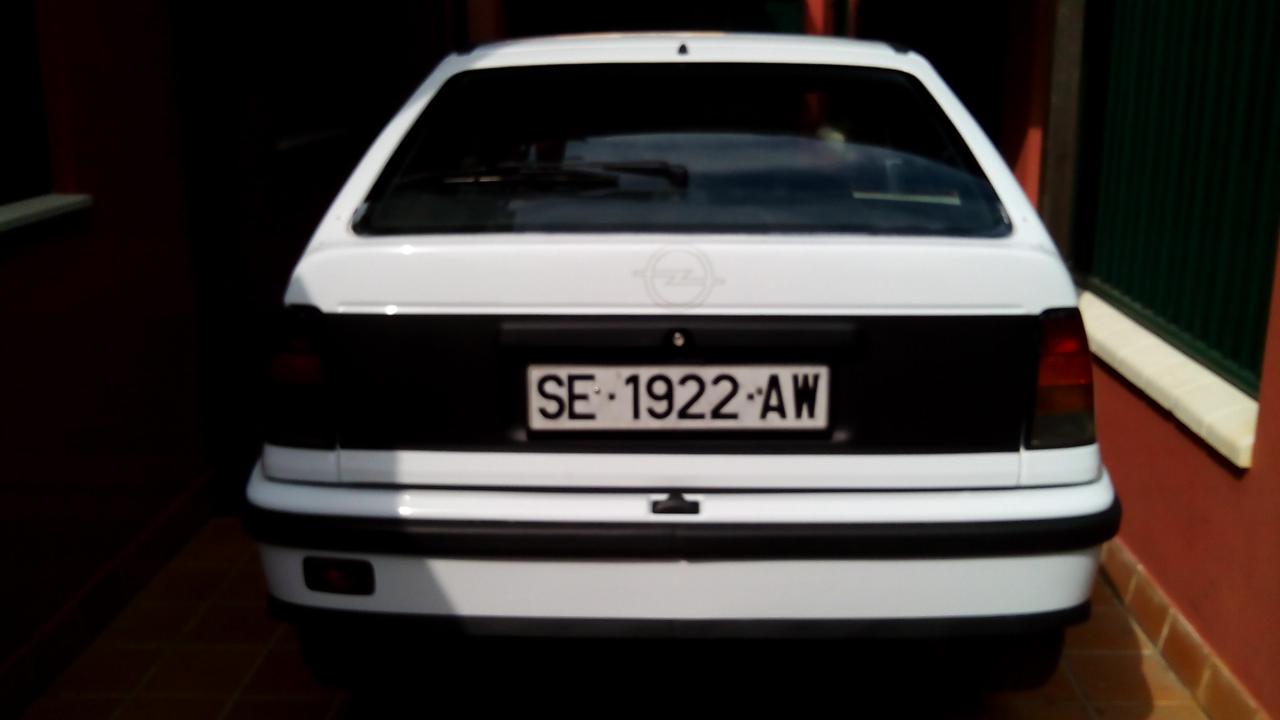

    Bueno pues ya decía yo que gastaba poco y la aguja de la gasofa no se movia...el aforador y el deposito hasta la bola de herrumbre y goma/barniz secos...me he cargado la bomba.así que por ahorrar y por orgullo no quería comprar un deposito nuevo(120 leuros)y he retsaurado el original.he tenido que abrir un registro pero con salfumán y pintura epoxi ha que dado mejor que nuevo.:
    Archivo adjunto 46489 Archivo adjunto 46490 Archivo adjunto 46491 Archivo adjunto 46492Archivo adjunto 46493 Archivo adjunto 46494 Archivo adjunto 46495
    y aquí os dejo fotillos de la chapa y pintura ya listas:

    Joder la verdad que de chapa ha quedado muy guapo, si señor

    ole el.kadett del.paisano esta quedando chulo

    lollll toda la chapa se ve muy guapa pero por dios ponle el alerón jeje salu2

    JA, JA, JA : el put............o alerón se lo cargaron al apretarlo con los tornillos. Los plásticos tienen 27 años y están cristalizados .como no tengas cuidado te los cargas. Así que se los llevé de nuevo al chapista para que le repasase las grietas que le habían salido al apretarlo y lo repintasen. Las matrículas están repintadas con titanlux. pensé que era mejor dejar las originales, quitarles los bollos y repintarlas.no me gustan las del anagrama europeo...

    Se pueden conseguir aun en muchos sitios sin la E, puedes ponerlas nuevas no hace falta repintarlas. ..
