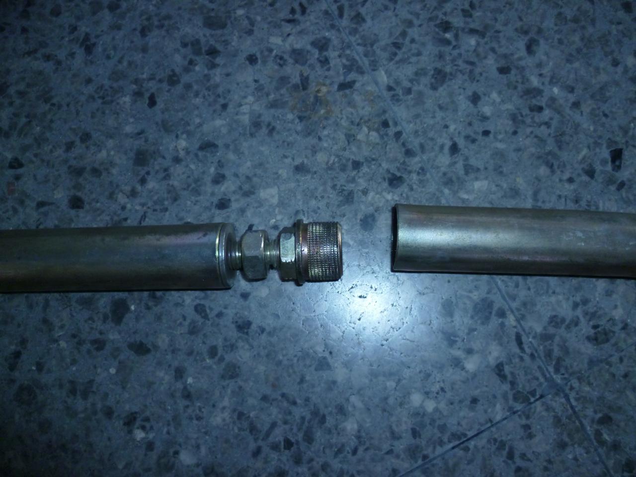

    barra trasera ¿estropeada?

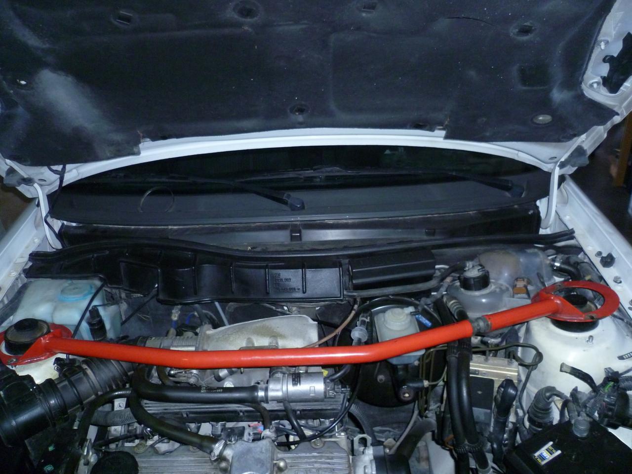

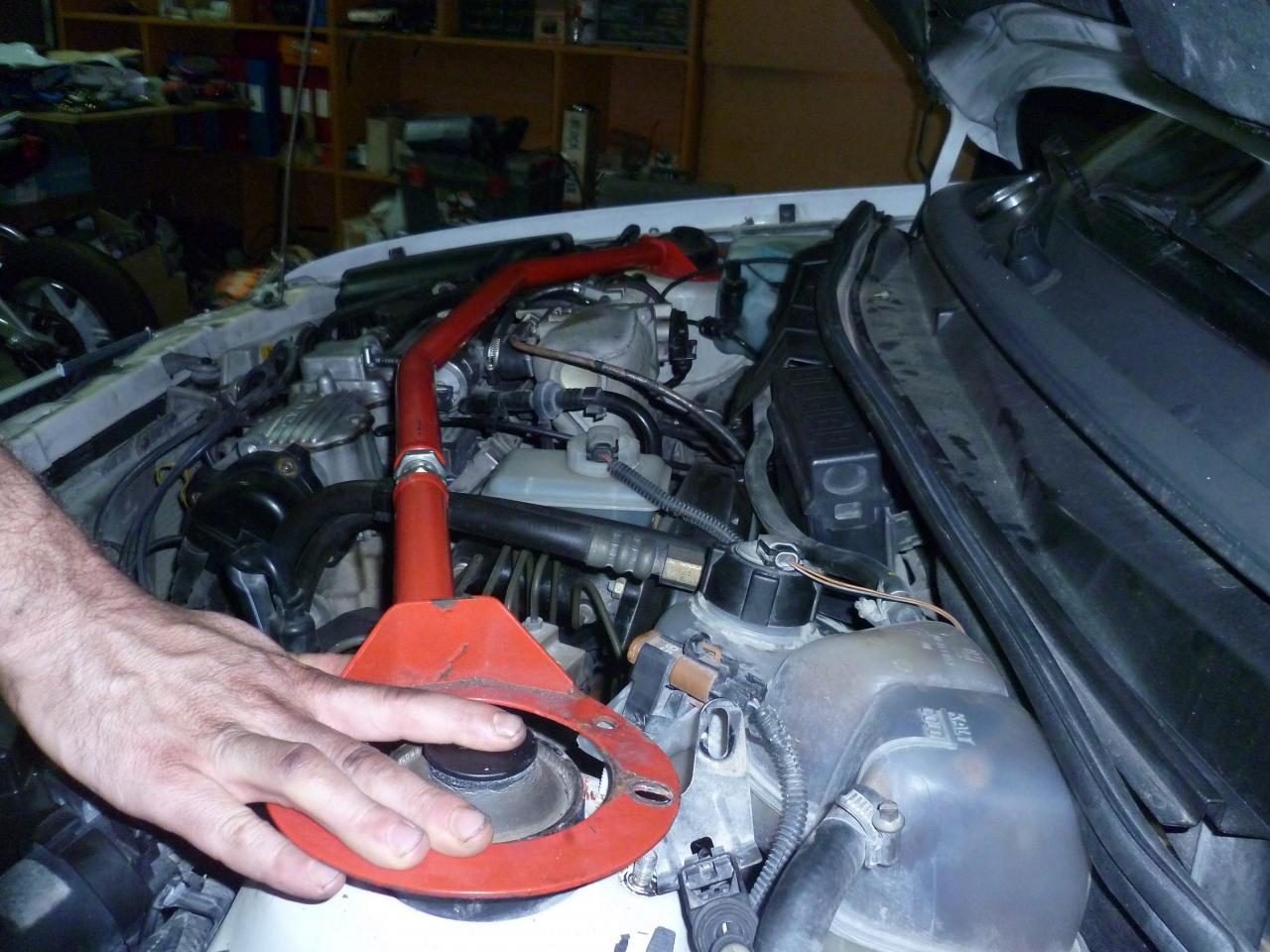

    Y como es posible que la delantera tropieze con la admisión, estamos haciendo algo mal?, los agujeros coinciden con las torretas. El chaval me dijo que valían igual para 8v que para 16v

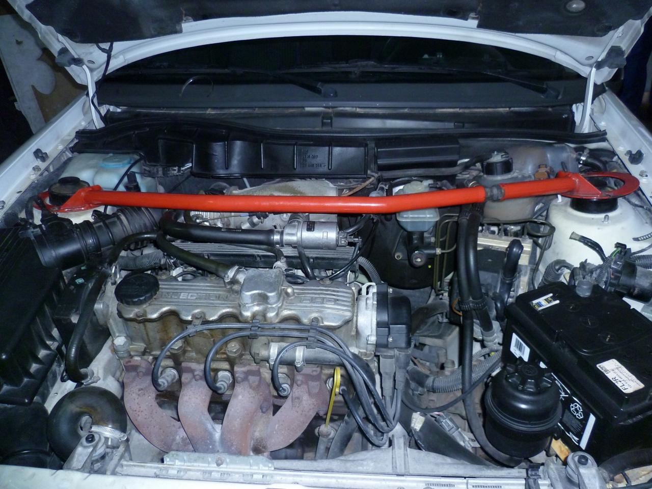

    La delantera tropieza con la admision por que la estas montando al reves, aunque me parece a mi que esa barra es de kadett y no de astra y quizás tampoco entre al revés. La trasera con unos puntos de soldadura arreglado, se salio el casquillo del tubo

    La trasera lo tengo claro que con soldadura se arregla pero la delantera no creo que sea de Kadett ya que los agujeros coinciden y al revés no puede ser porque tropieza con los plásticos y el depósito de agua del limpia.

    No tendrían porqué no coincidir ya que la distancia entre copelas es la misma, pero por eso llevan barras diferentes, por que la disposicion de elementos en el vano es diferente y tropiezan con cosas si no es la del modelo correcto
    Yo también opino que está al revés, mira una foto de internet:

    Al revés es peor, los agujeros no coinciden y tropieza en los guardapolvos que hay bajo la luna y en el depósito del limpia. Lo que me jode si no es buena es que el forero que me la vendió me dijo que valía igual para 16v que para 8v y que estaban en perfecto estado y la trasera me la envía rota y la delantera no la puedo montar.

    En barras la cosa esta complicada... debe ser del modelo exacto, los de kadett no valen para astra, ya que parecen iguales pero difieren en la zona de los depistos de liquido de frenos y de agua de radiador...
    No se si es sparco o OMP esa barra, si es OMP va como la estas montando y no es compatible con el 8 valvulas, solo vale para 16, si es sparco, va por detras, muy cerca del mamparo, por lo que si puede pegarte en los plasticos, pero si es de astra deberia librarte bien el bote del agua.
