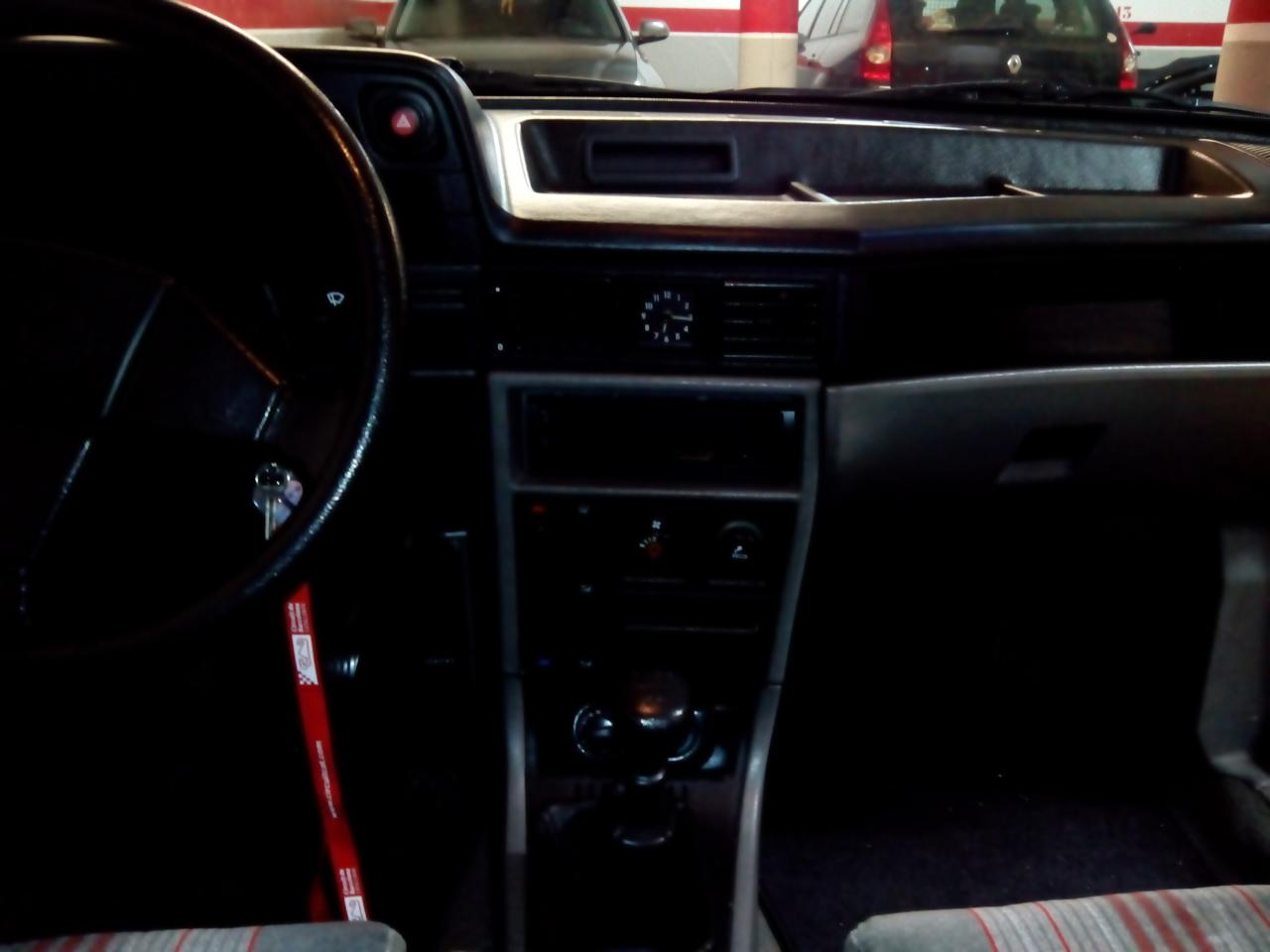

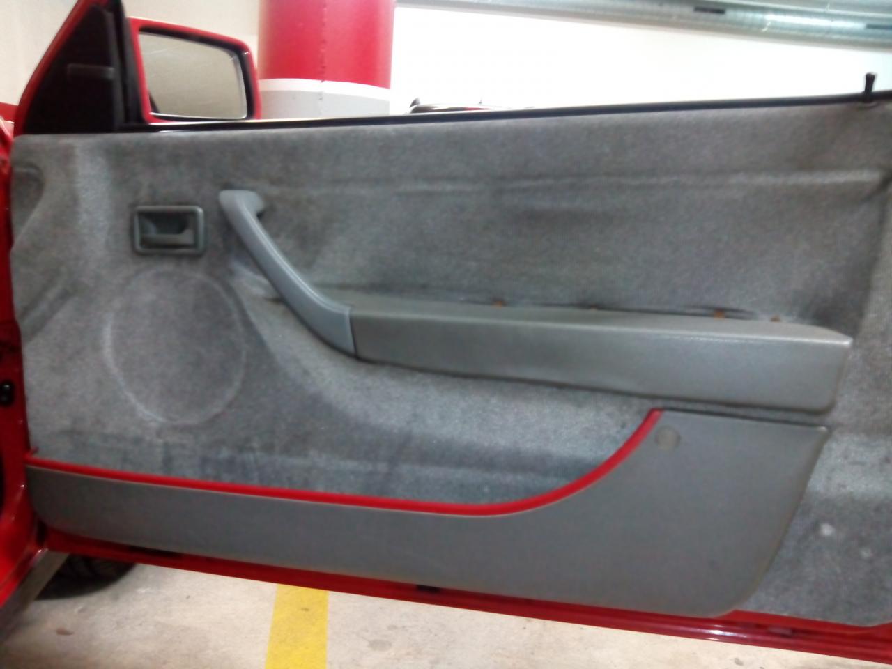

    18 Apr, 14
    33
    Hola y bienvenido!. Bonito gsi. Yo tb tengo un fase 1 y te confirmo que lo de las puertas es gris. Mirare de hacer foto del interior. Disftutalo y cuidalo cm se merece!

    18 Apr, 14
    33
    Hola de nuevo,
    te adjunto foto de la puerta y del interior.
    Un saludo y a dejar ese kadett impoluto!
