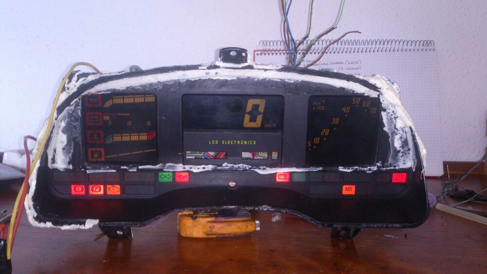

    Que guapos esos marcadores,no estaría mal tener uno a mano para montar.
    ¿Eso ahora cómo se termina? ¿Es masilla que se pueda lijar y pintar lo que se ve por dentro?

    El que llevo yo es como esos,pero para un acabado perfecto lo mande flocar,queda de lujo.
    Última edición por choferbus; 27-05-14 a las 23:47
    07 Mar, 06
    Valencia
    1,690
    Cita Iniciado por choferbus Ver mensaje
    pero al tuyo le veo solo una pega,las esquinas de las pantallas.
    al pegarlo por detras no las puedes salvar.
    los mios van puesto la parte del kadet justo encima de los testigos,al quedar a ras,se rebaja y quedan las pantallas visibles por completo.
    hayque retocar hasta los cuadraditos blancos de las bombillas,mucho curro.
    por cierto,eso del flocado que es?
    un apunte,yo he anulado las famosas bombillas de 20 pavos.
    ahora lleva bombillas de luz de posicion de 0,75centimos.
    son de 5w tambien y hay variedad de ese tipo de bombillas para cambiar la iluminacion.
    y el famoso enchufe blanco,no es necesario,de los mios uno lleva el enchufe del ordenador de astra,y el otro,enchufe de pantalla de vectra b.
    los 2 son x26,pero con el cableado muy diferente,hay que sacar y meter donde toca.

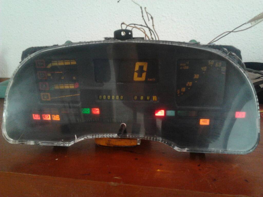

    Cest fini.

    Buen trabajo, si señor!
    Astra GSi16V turbo 1997
    3,503
    Muy resultón! Veo que te has esmerado a fondo ahí.

    tengo otro a punto de terminar.
    y otro que voy a empezar esta tarde.
    la verdad es que podia haber quedado mejor,pero hace años que no hago cosas de estas.
    los 2 siguientes si que van a parecer originales 100%
