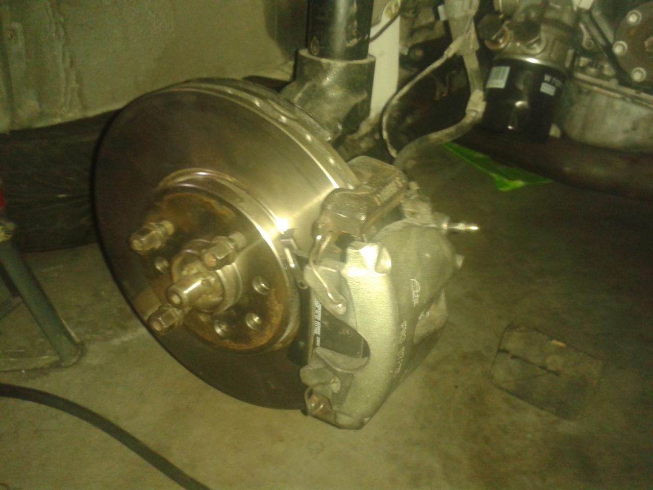

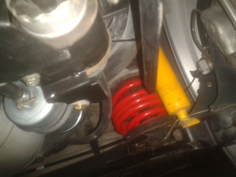

    hola chicos.
    hay os pongo unas fotillos de como transcurrio el cambio de suspensión,de koni a bilstein b8,despues de mucho buscar h&r verdes ,consegui unos eibach 30mm.decir ke los koni después de 14 años sigues comportándose bien ,uno de los delanteros perdia aceite asi ke posiblemente se kedaran para el otro kadett junto con unos vogtland que consegui hace poco.
    en cuanto al upgrade de frenos,tuve un problemilla con los centradores ,no asentaban bien en el buje y al poner discos me rozaban un poco en la pinza,despues de darle mil vueltas....tuve limarlos poco a poco(acero templado) para quitarles la arista,asta que consegui que acoplara de forma uniforme.Clic en la imagen para ver su versión completa.

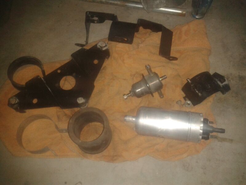

    wenas a todos.
    encontré las fotos del montaje del puente trasero,ya que lo desmonte para limpiar y pintar antes de ponerlo y también aproveche para limpiar la zona donde va la rueda de repuesto x fuera y la plataforma de bomba de alimentación,buscando posibles oxidos ocultos,pero todo en orden.toco limpiar ,pintar,sustituir manguitos,filtros y algún silentblock.Clic en la imagen para ver su versión completa.
