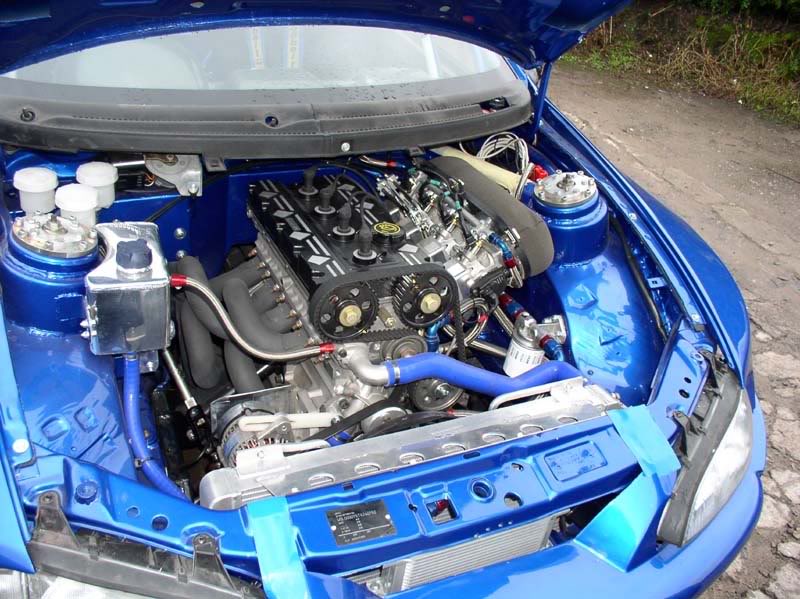

    yo tanto invento me viene grande la verdad,pero en lo que llevo despierto ya he visto 2 proyectos a RWD.
    No entiendo mucho de cajas,pero la que lleva este CALIBRA 3.0 24V,no le valdria a un let?
    http://www.mickey-garage.pl/projekty...-24v-c30se-rwd
    Enviado desde mi GT-S5570 mediante Tapatalk
    No se cuales seran las compatibilidades entre bloques c30se y c20let....

    Por supuesto el coche rodará en circuito! ;D
    poner el let en longiftudinal con el hueco de vano que tiene? no lo veo
    lo de hacerlo 4x4... espero que lo ilustres bien porque tiene que ser un buen curro

    Madre mia! y yo que pensaba que se me habia ido la olla metiendo un LET a un Tigra! jajajaja menuda maquina 4x4! Ya había visto algun corsa pero Tigra creo que es el primero que veo... Por otro lado, no hace mucho había un Tigra C20XE tracción trasera de carreras a la venta en Milanuncios. Montaba el motor detrás con palieres directos al eje trasero, totalmente descompensado creo yo, pero así estaba montado. Lo del motor longitudinal lo veo practicamente imposible. Si montándolo transversal ya no te entran las manos por ningún sitio, imáginate longitudinal! Habría que cortar tanto chasis que te quedarias sin él.
    Ánimo con el proyecto, va a quedar brutal!

    Gato Lopez no se a que esperas para meterle 4x4 al tuyo!!! jajajaja
    07 May, 13
    Planet Earth
    561
    Para hacerse una idea..
    Es un video un poco cutre, pero se precibe un poco la idea
    Y otra prueba más de que hay gente muy loca por ahi xD
