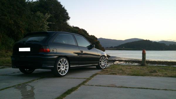

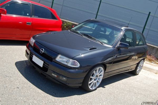

    Así lo tenia antes del cambio:
    y así justo despues de cambiar los muelles:

    Pues si, yo en un Astra tenia los Pro Kit -30/-30, y al montarlos en este Astra me quedaba bastante mas alto, probablemente por el desgaste de copelas...
    Así que pille un juego de Sportline, -50/-30, y solo monté los delanteros, bajando sobre 1,5-2cm mas que los Pro kit...
    No tengo aquí demasiadas fotos de lateral pero bueno...
