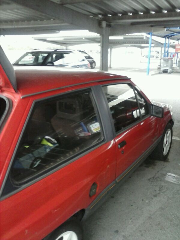

    actualizo esto un poco, ya llevo 1500km desde que hice el motor.
    aqui una foto en comprando.

    Qué tal vá? Se nota la diferencia de potencia con todas las modificaciones? Qué tal de empuje con el 4-1?

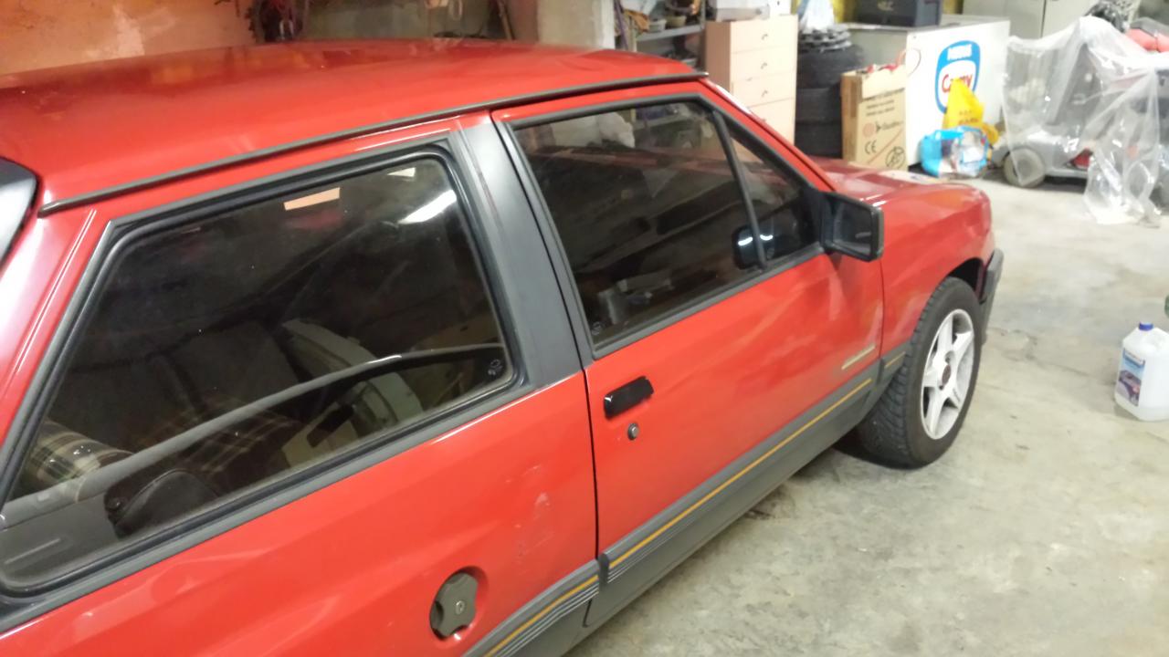

    Un par de fotos más, faena realizada esta mediodia.

    A falta de colocar la tira de vinilo naranja y el logo que necesita un poco de pegamento jeje.
    Edito: Haber si alguien puede ayudarme. El problema esque me suda agua por el deposito de refrigerante, he probado a cambiar el tapon y nada. Alguna solución?
    Gracias y buen 2015!

    Cambiar el depósito... aunque te recomiendo que evites el material Metalcaucho, porque acabarás igual, tienden a sudar por la unión soldada del bote.
    No se que tal está el stock de material para este coche, aunque me figuro que mal...
    De qué zona eres?
    Gas al matalàs! (muy catalán... xD)
    20 Apr, 13
    16
    Soy del Penedès.
    Respecto al deposito si de momento los primeros que visto son metalcaucho y según comentas es una basura. Haber como lo hago seguiré buscando.
