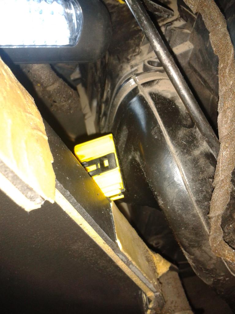

    La preinstalación lo mas sencillo para encontrarla es buscar 2 cosas:
    1- Quitar la guantera y meter la mano justo detrás del reloj que baja un mazo de cables, está cogido con cinta de esa de tela que te deja las manos llenas de mierdecilla.
Nombre: Conector BC 1.jpg
Visitas: 255
Tamaño: 102.4 KB
ID: 41664Clic en la imagen para ver su versión completa.
Nombre: Conector BC 2.jpg
Visitas: 245
Tamaño: 80.2 KB
    La foto está tomada en el hueco de la guantera en la zona izquierda, a mí me costó un poco encontrarlo pero vaya, ayudate de un espejo y una linterna y te será mas fácil
    2- Después tienes que buscar el conexionado del mando de control del BC que está (o debería) quitando la tapa que está delante del freno de mano, la tapa redondita y debe de ser un conector a la derecha de 2 o 3 cables, en el mismo plastiquito blanco en donde se conectan el mando de los elevalunas de la consola central.
    3- Te tocaría coger un sensor de temperatura que va colocado por dentro del paragolpes en el lado izquierdo del coche, y tiene un conector en el vano motor.
    Siendo un C20NE será bastante sencillo encontrar un BC con la pastilla correspondiente, yo tengo un C18NZ (1.8 catalizado de 90 cv) y he abandonado el buscarlo ya, porque mi madre no hay ni uno!!!!
    Te adjunto un brico que está muy bien explicado e ilustrado de teamcalibra:
    http://www.teamcalibra026.es/foro/viewtopic.php?t=5838
    Espero que te haya servido!!

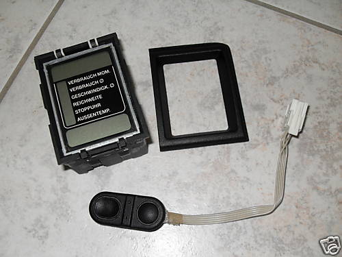

    Y este son diferentes?Clic en la imagen para ver su versión completa.
Nombre: ordenadormarcoypulsador.jpg
Visitas: 240
Tamaño: 28.3 KB
    No?

    El primero es el reloj digital con temperatura exterior y el segundo ya es el ordenador, con consumos, hora, temperatura exterior...

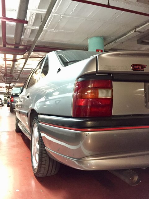

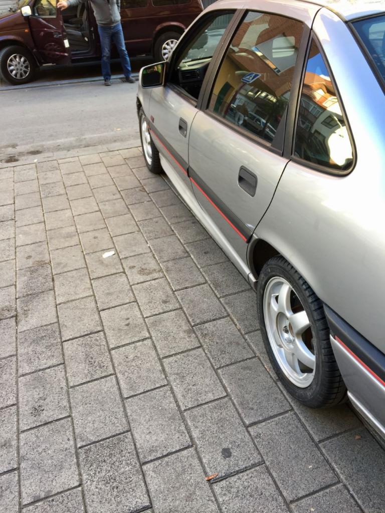

    Actualización a falta de algunas cosas mas por llegar
Nombre: 24T2Ouhl.jpg
Visitas: 205
Tamaño: 55.9 KB
ID: 57116Clic en la imagen para ver su versión completa.
Nombre: cErFVSv.jpg
Visitas: 218
Tamaño: 132.3 KB
ID: 57117Clic en la imagen para ver su versión completa.
Nombre: bZrBW66l.jpg
Visitas: 239
Tamaño: 56.8 KB
    Me gusta como quedan.
    Oye, pues le quedan bien bonitas... un acierto.
    28 Dec, 13
    Albacete
    77
    Gracias!!en foto no se aprecia igual,pero cuando las tienes delante cambia,me gusta como queda,próximamente bajarlo un poquito y poco más
