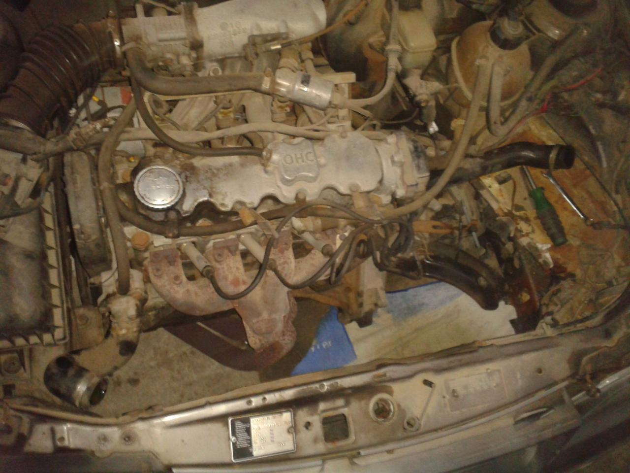

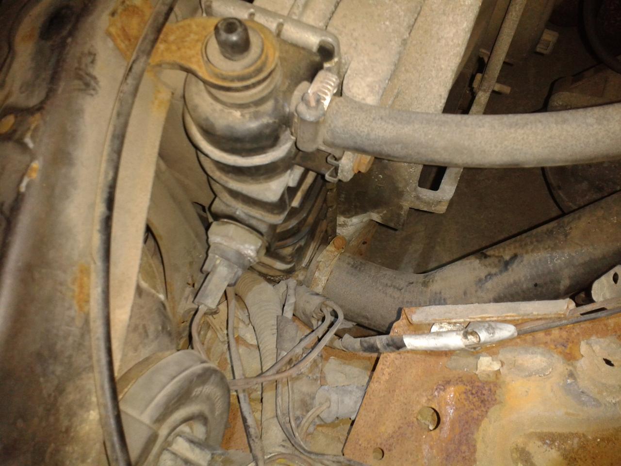

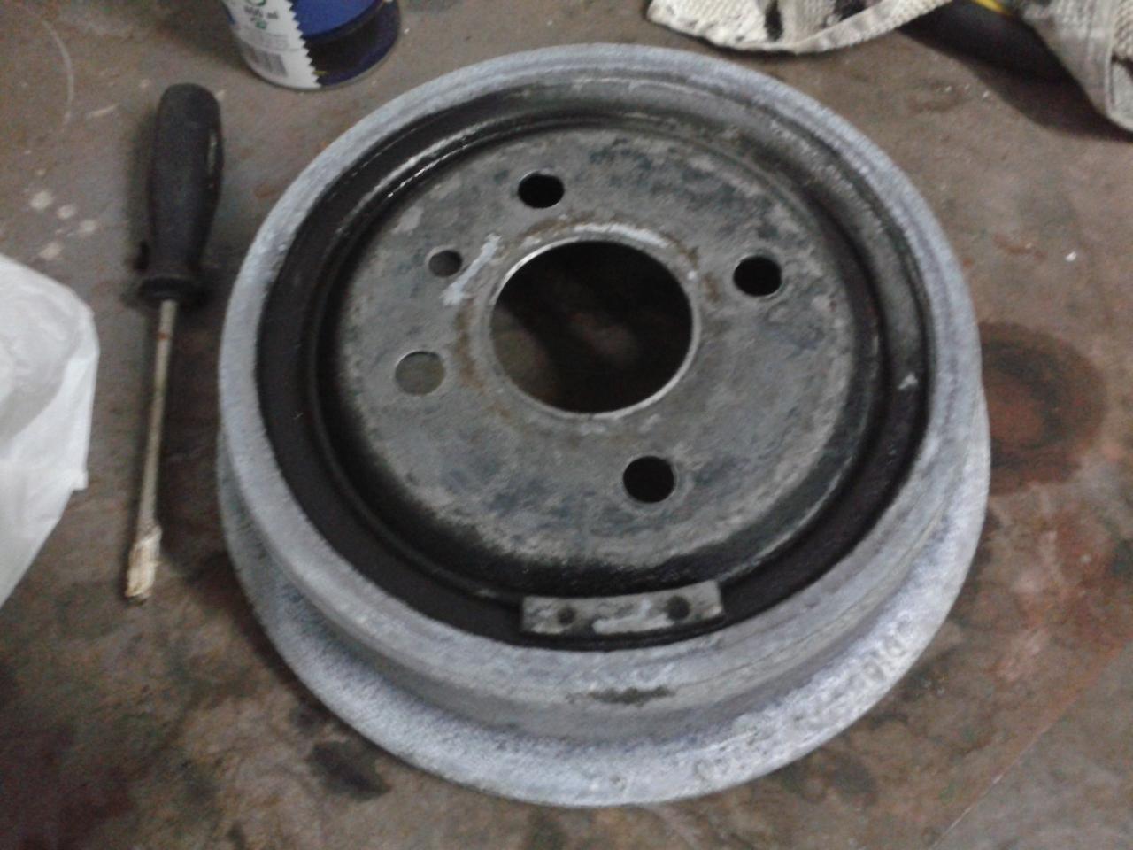

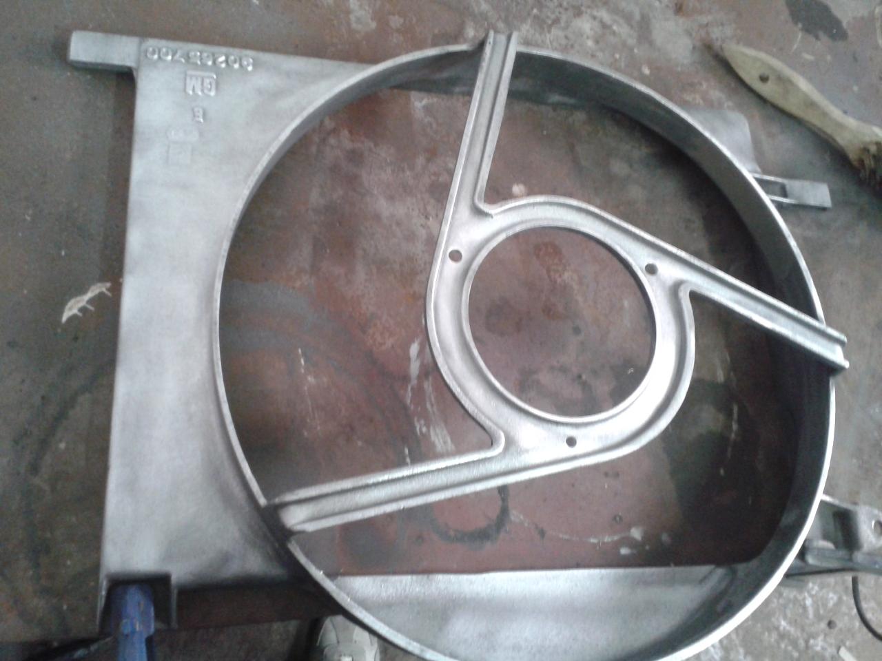

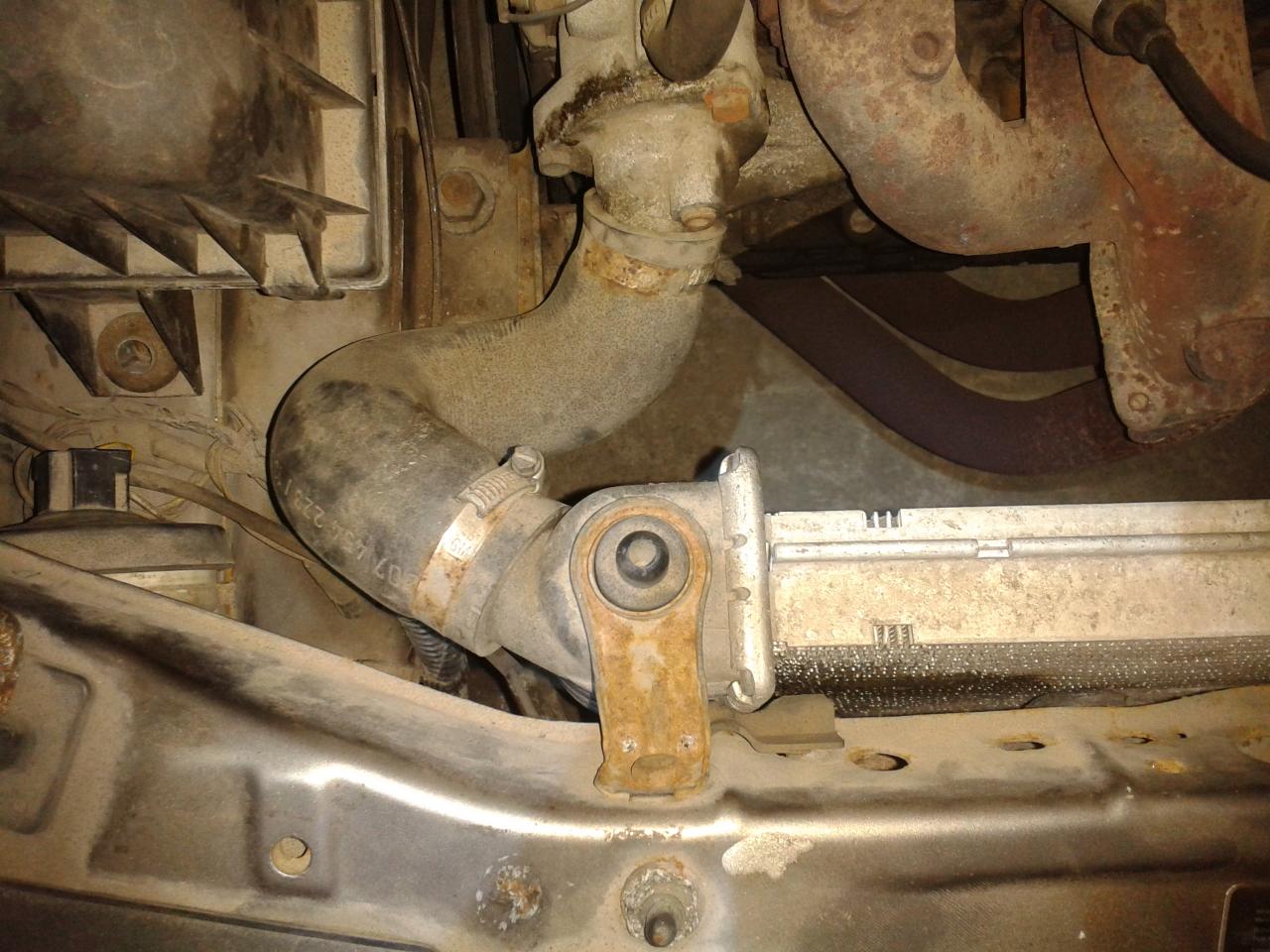

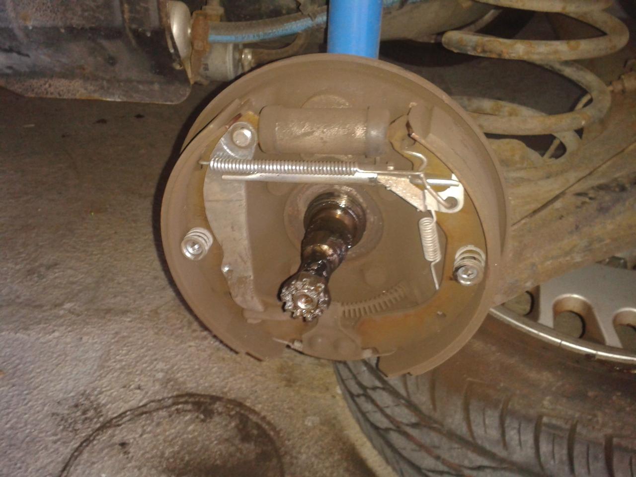

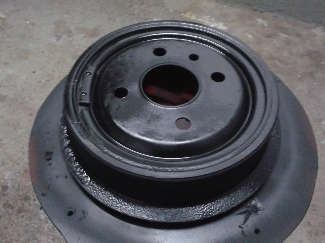

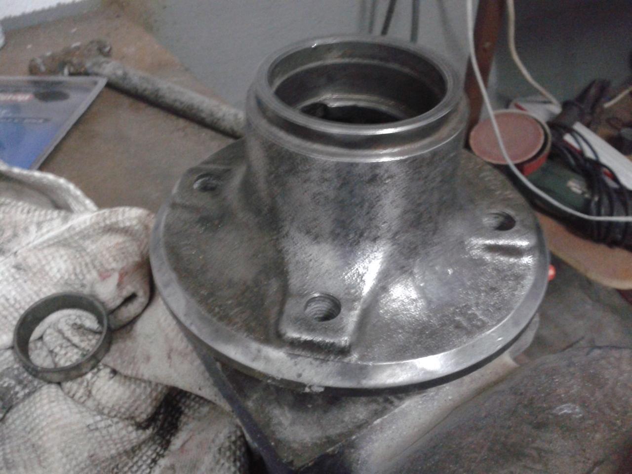

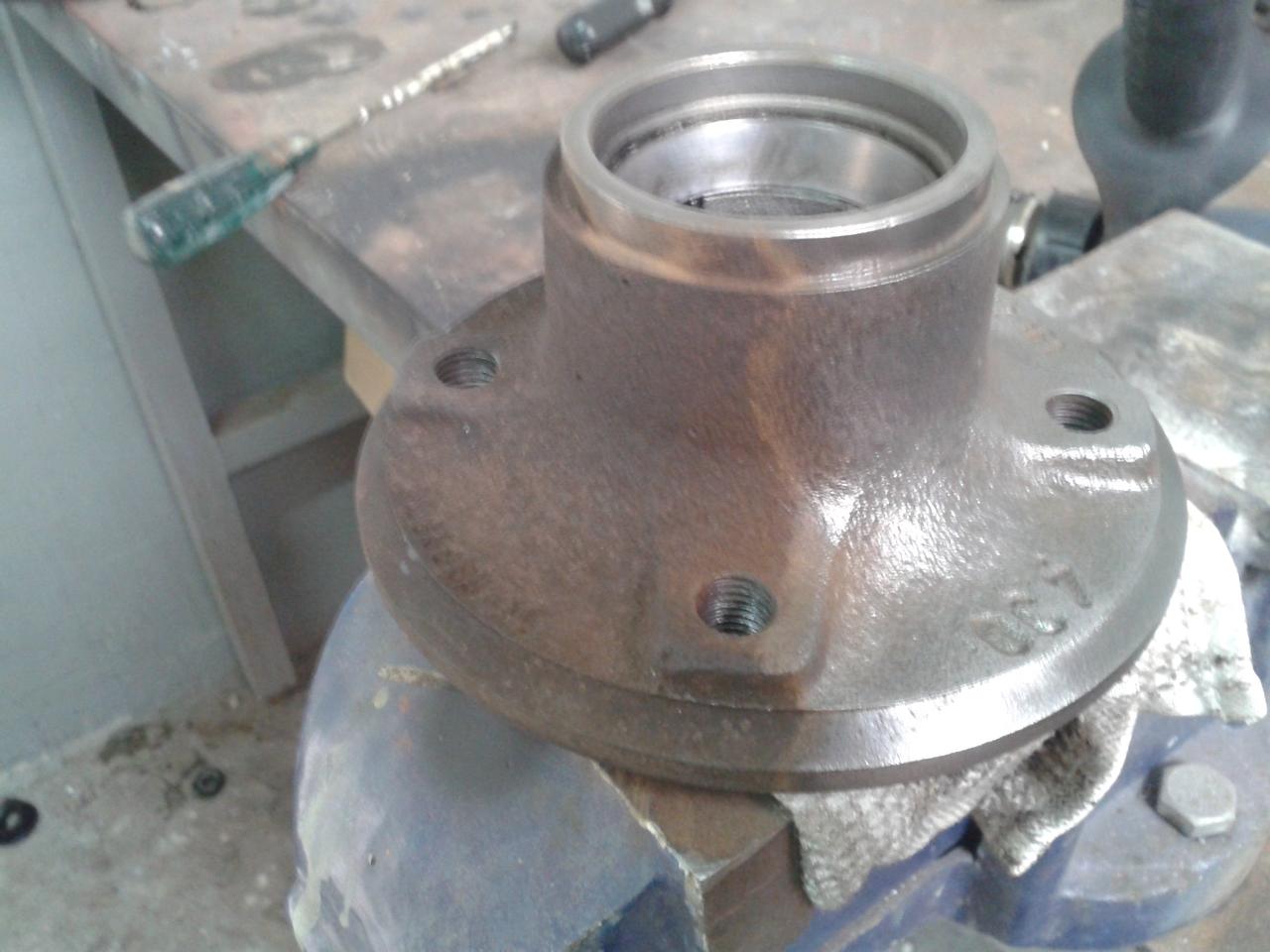

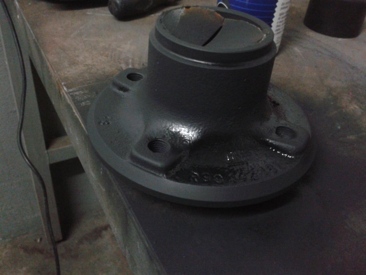

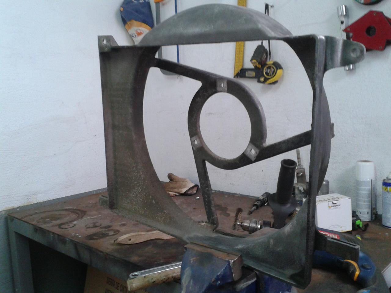

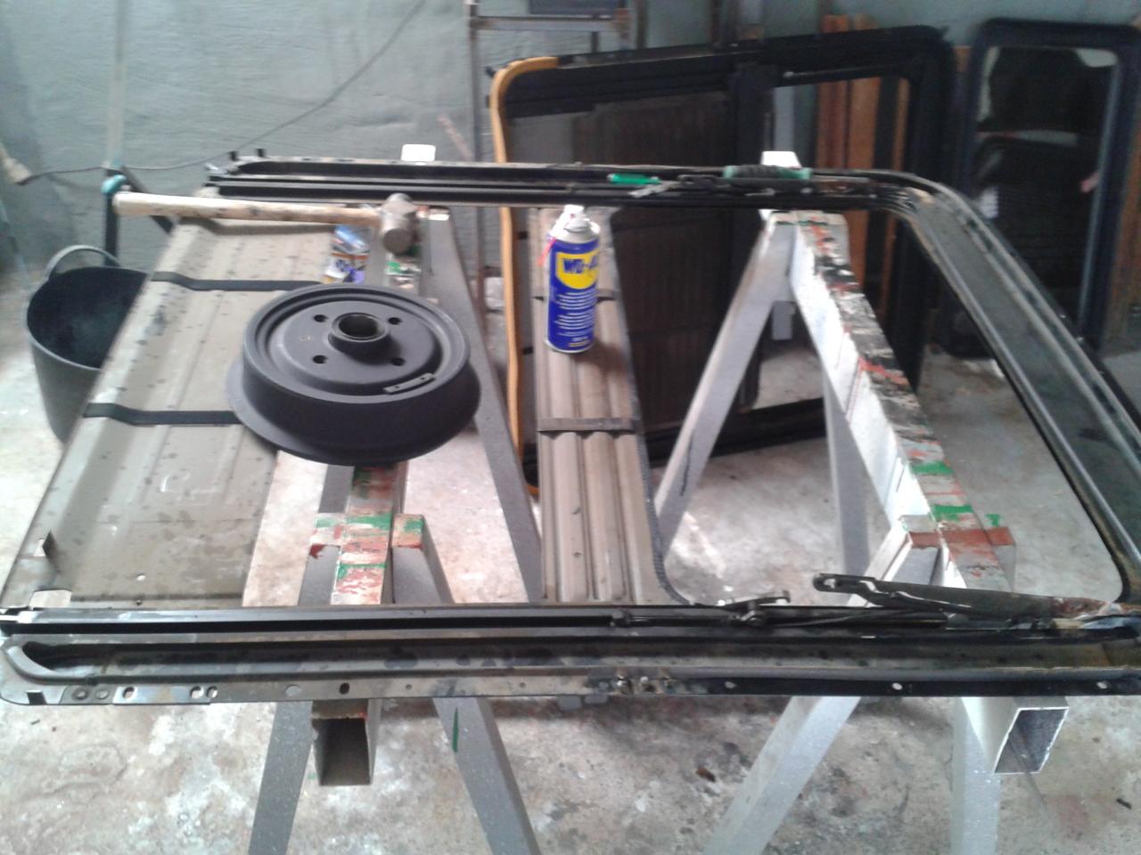

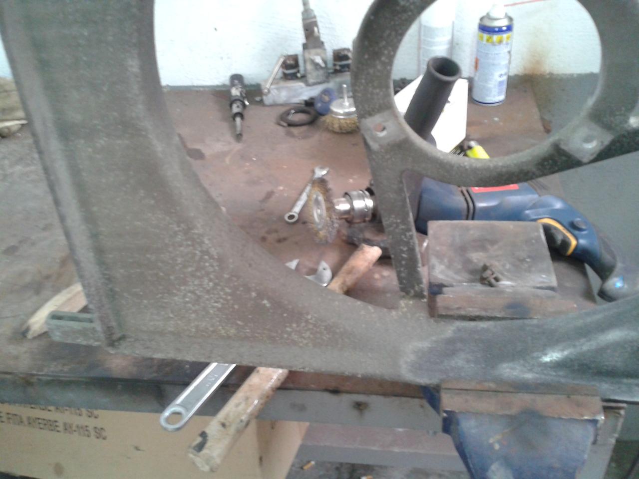

    gracias txema_gsi.yo me dedico a la soldadura asi que por esa parte no hay problema,jeje.aquí os dejo mas fotos del proceso,ya he cambiado los cojinetes de las ruedas y el techo solar después de muchísimos quebraderos de cabeza y pensando incluso en meterle chapa ya que de 3 tuve que hacer uno y al no saber como iba el sistema pues me costo bastante rehacerlo pero afortunadamente ya esta listo para montarlo.tambien he sacado el radiador de agua que estaba perdiendo y de paso la pieza de aluminio donde va el motor del ventilador le estoy quitando la suciedad,no se si pintarlo o darle brillo,escucho sugerencias.gracias

    Ese rodamiento se le ve cansado, has llegado a tiempo. Sobre los óxidos, yo creo que no hay Opel que no haya visto sin restaurar que no tenga óxidos, asi que como te han comentado no te rindas. Qué tal tiene las aletas traseras?

    pues se ve que ya se reparo porque con 26 años y que no tenga oxido ahí es muy extraño tal y como esta el coche,jeje.gracias por los ánimos,es lo que me da fuerzas para hacer cosas y terminar este ilusionante proyecto.

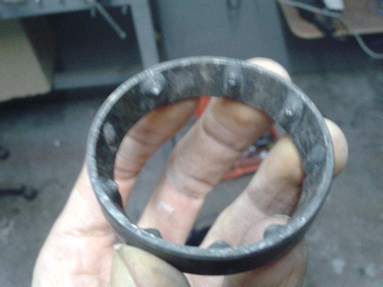

    Joer no sabia que era tan facil cambiar los rodamientos, pensaba que irian puestos con prensa o que se yo...

    no te confundas,se necesita prensa para sacar y meter los casquillos que vienen con los cojinetes,yo en mi caso para sacarlos,le di unos puntos de soldadura en el interior de dicho casquillo para contraer el material y sacarlos fácilmente como se ve en una de las fotos(lo hice con soldadura TIG que es mucho mas limpia y no suelta proyecciones)para meter los nuevos si necesite de la prensa.saludos.
