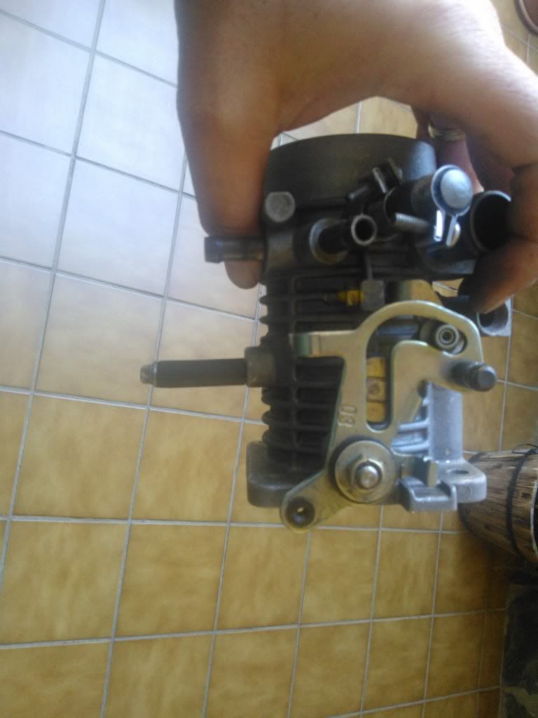

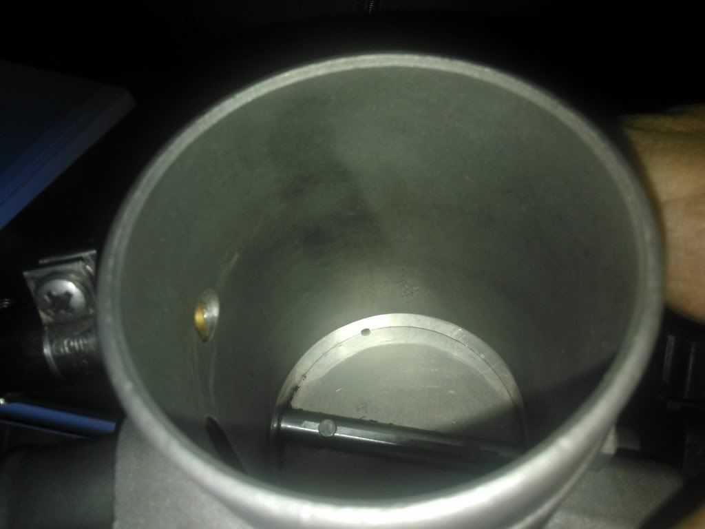

    Hasta ahí está claro, pero por una parte, tengo en el vano motor “indicios” de que un día lo hubo como es el pitorro de la mariposa, el alojamiento del bloque donde iría atornillado (que se que los hacen todos igual) pero si en 20NE, es anterior al catalizado, ¿porque ya lo tuvieron previsto?, y un conector suelto donde iría la válvula.
    La primera y cuarta foto de este hilo son actuales y de mi coche y se ve lo que comento en el párrafo anterior.

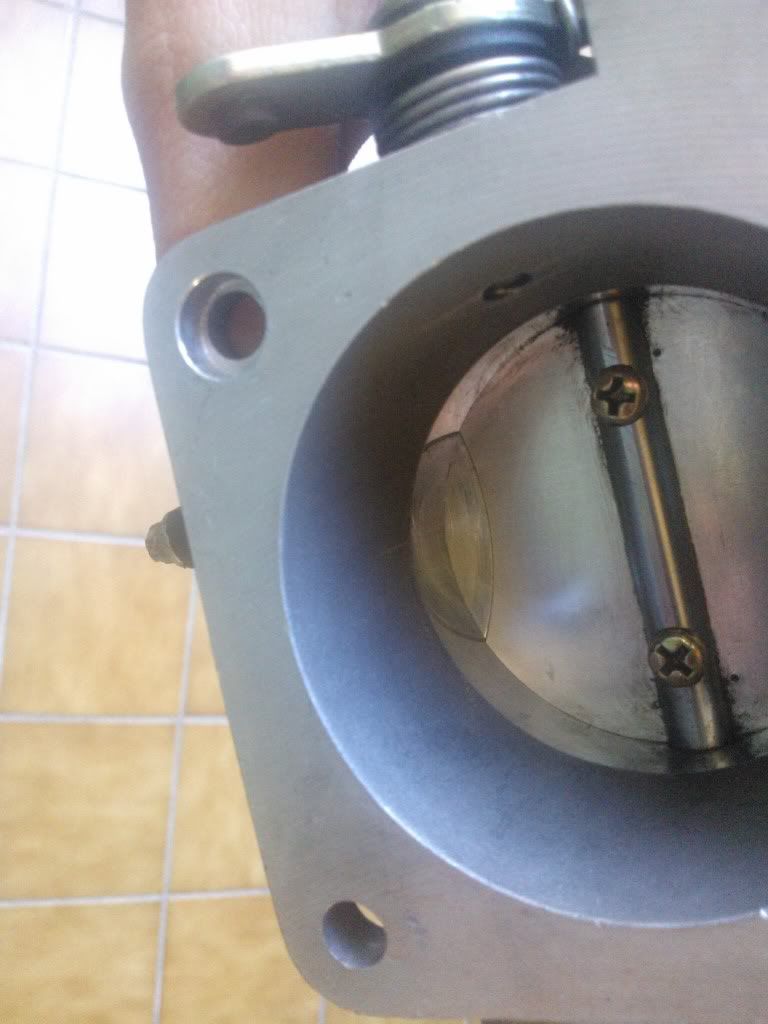

    Los tubos de calentamiento de la mariposa, están claros los que son, y no deben tener acceso al interior, si no menuda se hubiese liado con el agua. Son los que están junto a mi pulgar en la foto, en angulo de 90º.
    En esta misma foto se ve tapado, en la parte más baja, con trozo de tubo y tornillo el del canister.

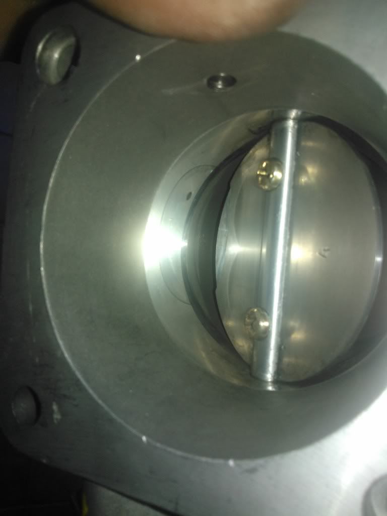

    La siguiente foto es del interior, ese lateral es el que va hacia el filtro, se ve el orificio del que hablo.
    Que desde el lado de la admisión no se llega a ver cuando la guillotina está en reposo.
    Pero al acelerar si asoma, por eso no tiene porqué influirle mucho en el ralentí, que ya comenté que no era estable del todo, aunque tampoco es que cabecee mucho. De hecho en ralentí no se aprecia que succione pero acelerando, por poco que sea si se nota.

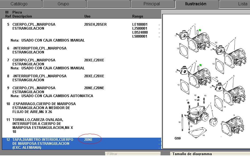

    Veamos si un poco de EPC te abre definitivamente los ojos:
    Existe un solo tipo de culatin para los 8v independientemente de que variante sea, que lleva inefablemente el soporte para la valvula del canister puesto que tenia que servir tanto para CON como para SIN, por lo que no encontraras ningun 8v que no lleve dicho soporte, puesto que no existen culatines sin el (recordemos que en alemania no se vendieron 8v sin catalizar, por lo que desde el principio de los dias ese soporte alli tuvo uso, aqui no)
Nombre: culatin 8v.JPG
Visitas: 1753
Tamaño: 91.7 KB
    Por el mismo motivo que se uso un unico culatin, tambien se usó un tipo de mariposa en 20ne y c20ne, con el famoso pitorro, solo que en 20ne solucionaron la papeleta instalando un sencillo tapon de goma para anularla, que puedes ver aqui claramente indicado para 20ne
Nombre: mariposa 20ne.JPG
Visitas: 1803
Tamaño: 102.0 KB
    Espero que esto te haga ver la luz y dejar de soñar con una conspiracion desintala-canisters xD
