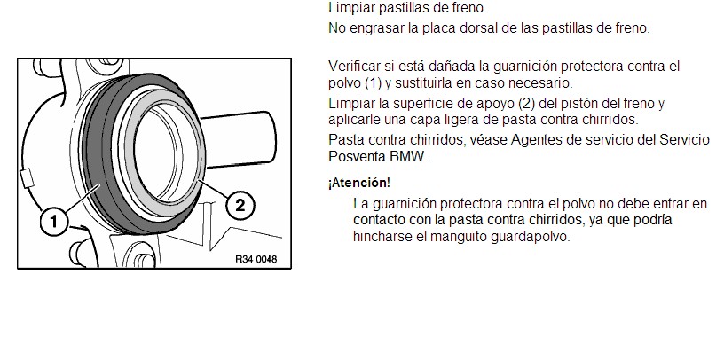

    Diría que el chirrido es por la fricción entre pastilla y disco, supongo q el poner cosas entre pistón y pastilla no mejorara esto mucho
    Nada de vaselina en la trasera de las pastillas. Existe la grasa de cobre, que es específica para eso.
    menos mal que no usais carbone lorraine ....... xD
    como ya dije, si la pastilla chilla cuando frenas, es por su compuesto... yo uso brembo y chillan "bastante" cuando estan templadas y frenas suave a poca velocidad... en el resto de casos no chillan. Mis anteriores greenstuff creo que no las oí chillar nunca...
    Yo tampoco entiendo muy bien que echando/poniendo cosas entre pastilla y piston, se vaya a quitar esos chillidos.
Nombre: dibujo1mn6.jpg
Visitas: 216
Tamaño: 84.3 KB
ID: 40763Clic en la imagen para ver su versión completa.

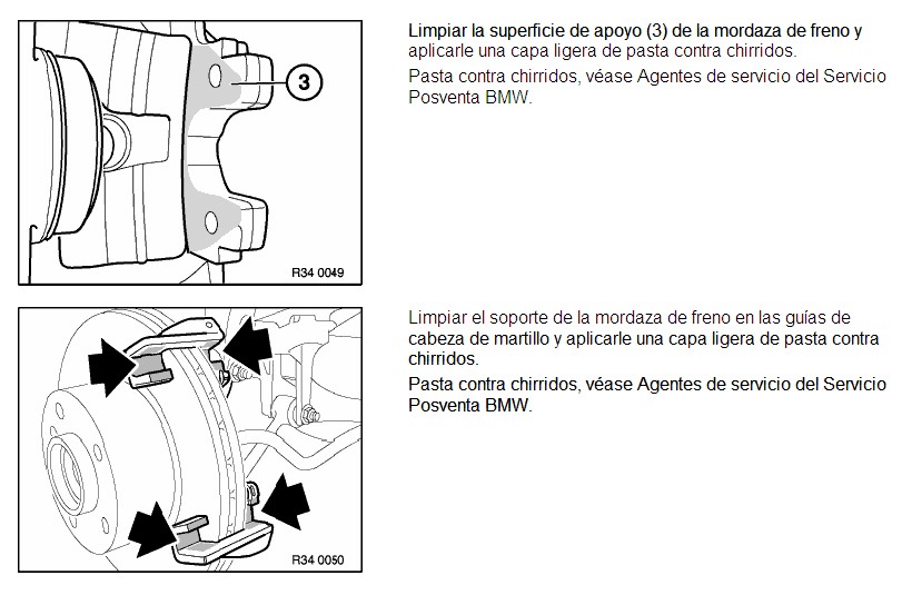

Nombre: dibujo3oi2.jpg
Visitas: 206
Tamaño: 95.3 KB
ID: 40764Clic en la imagen para ver su versión completa.

    Hay varias marcas, no sólo LiquiMoly. Y mucho cuidado que no caiga grasa en las superficies de fricción.

    Se supone que chirrían a causa de la vibración de la pastilla. Supongo que al poner algo entre pistón y pastilla o engrasar (sin pasarse) evita que vibre
