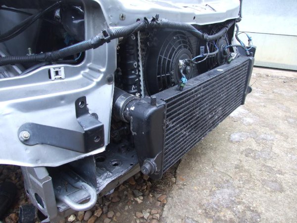

    Pues n tenía ni idea de que era eso del watercooler. He estado mirando unas fotos en google y me ha parecido muy guapo el sistema! Aunque también tiene pinta de caro, ya que todo es aluminio. De momento adaptaré creo uno de Frontera, tipo así:
