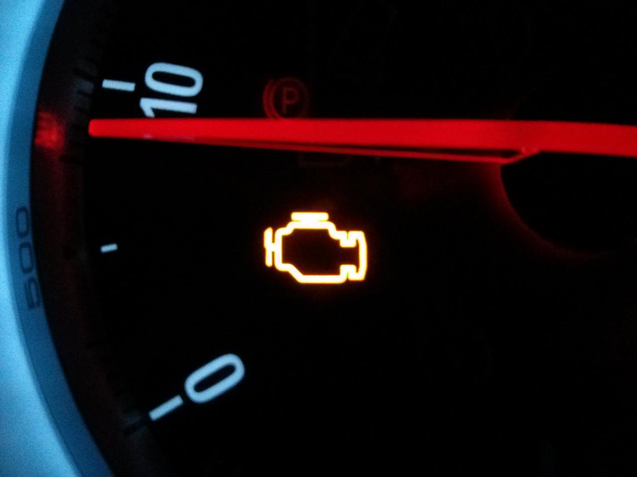

    Hola
    no he llegado hacer 1000km mas y de nuevo el testigo de motor amarillo se ha encendido. He ido a 90km/h con 2500rpm por 25km pero la luz no se ha apagado...
    Salgo 40km en la carretera cada día, no entiendo porque me pasa esto ...
Nombre: testigo-motor-amarillo-filtro-particulas-opel-astra-2012-J.jpg
Visitas: 10822
Tamaño: 52.4 KB
    hay que regenerarlo en un taller
    @Apocalypse_888: he intentado a pisar el freno y el acelerador pero no aparece ningún código de error
    Si no hay ninguna luz no noto nada raro al coche, ni tirones, ni consumo muy grande, ni ruidos ni nada cuando empieza a limpiar el filtro de partículas...
    He leído en Internet que hay mucha gente que se queja por este problema y que en el taller aceleran en vació el coche hasta 4000rpm por 20 km para limpiar el filtro... de hecho cuando he cogido el coche del taller la ultima vez tenia 21km hechos en el contador
    no entiendo porque el libro del coche la luz es un muelle y en el coche un motor amarillo. También no entiendo porque el proceso no esta explicado bien para que en utilizar el motor diésel se entere la gente de este estado de regeneración del filtro de partículas.

    Cool arreglado !
    mi ultimo mensaje estaba pendiente de enviar ayer por la tarde pero se me olvido... estaba abierto en el ordenador esta mañana
    después otro intento de acelerar el coche ayer por la noche en el camino a la disco el testigo ha desaparecido ! parece que el filtro se ha limpiado
    en la carretera he puesto el control de crucero a 100km/h en la cuarta marcha con 3000rmp por unos 15 minutos.
    que bien!

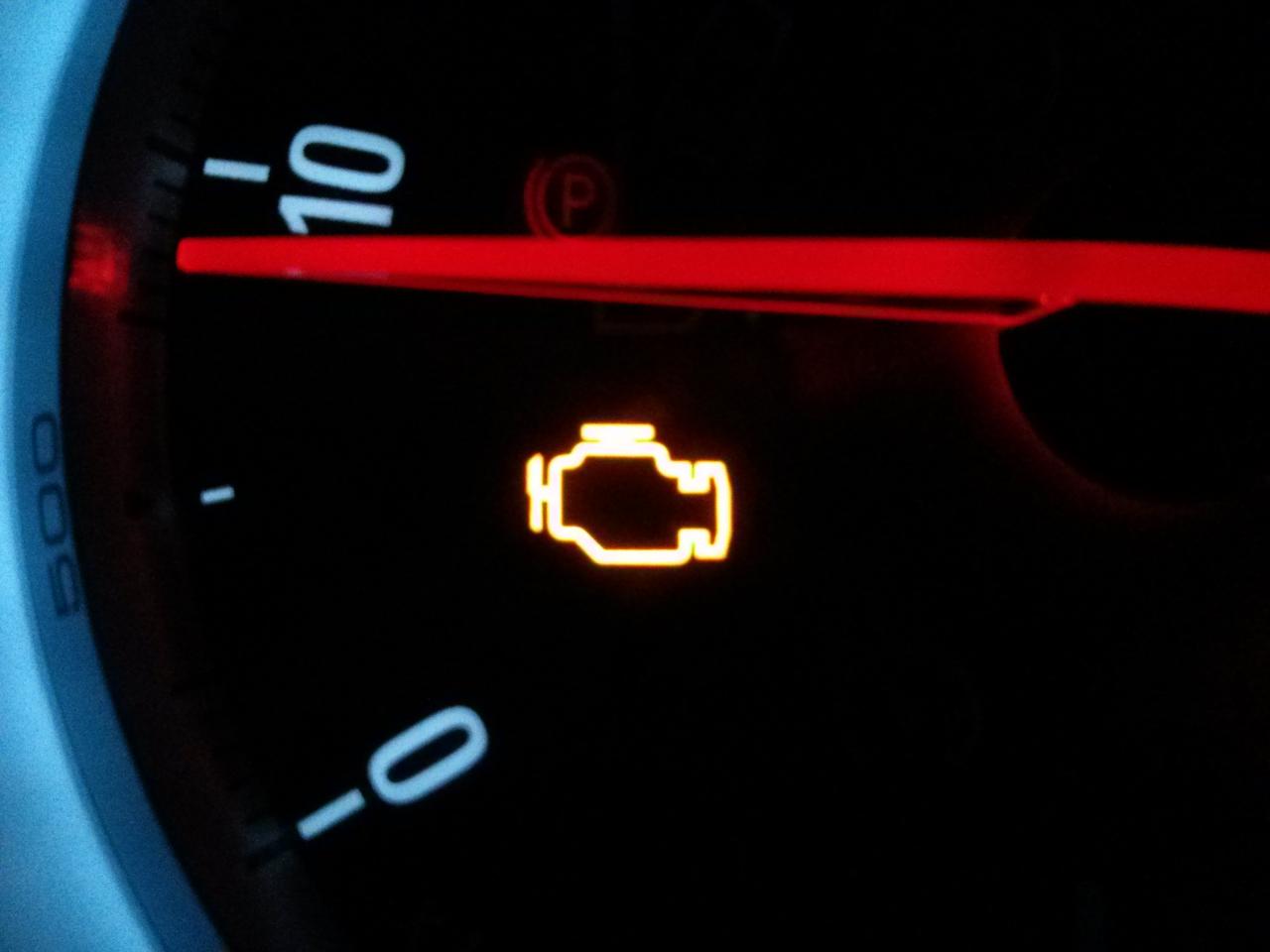

    Hola 1.3 S
    Sigue en garantía el coche y he ido la primera vez cuando he tenido problemas con el filtro de partículas al taller del concesionario.
    ni sabia que problema tengo porque tenia encendida esta luz :
Visitas: 518
Tamaño: 52.4 KB
    después de llevarla al taller me han dicho que tenia el filtro de partículas lleno.
    Me imagino que si he ido esta vez ... podían simplemente actualizar o re-programar el sensor del DPF :/
    lo que no se todavía es que si se enciende la luz del motor naranja tengo que limpiar el filtro de partículas o ir al taller porque no he prestado atención 3 veces cuando se ha iniciado el proceso de limpiar y no se puede limpiar mas...
    pero según la ultima experiencia, se ha encendido la luz del motor naranja, he intentado varios km a limpiar el filtro y después dos intentos se ha apagado la luz del motor naranja ...

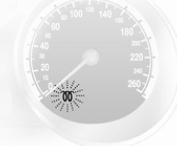

    en los nuevos modelos de Opel ASTRA J, después de 2012, me parece mejor explicado en el manual de mantenimiento que mientras se limpia el filtro aparece esta luz :
    Nombre:  escape.jpg
Visitas: 7225
Tamaño: 1.9 KB

    No significa que te tuviesen que programar otra vez el sensor, cada coche y motor tiene sus procedimientos, pero visto el problema que tienes iría allí y que lo arreglaran.
    Lo del testigo, yo ni idea como puedes imaginar.

    Tienes acceso a un ordenador portatil y a un OP-Com??
    Podrías hacerte tú mismo una lectura de errores en las diferentes ECU del coche, y a su vez puedes comprobar la saturación del DPF y forzar una regeneración.
    Yo la verdad es que NUNCA he tenido ningún problema con el DPF, y tu modelo y el mio son primos hermanos por lo que creo que deberías de pasarte por un taller oficial porque algo no va bien en ese coche. Una de dos, o tienes el sensor del DPF jodido y aun estando limpio no hace una lectura correcta, o lo apagas continuamente en medio de la regeneración sin darte cuenta, porque, otra explicación no le veo...
    Astra H 1.7 CDTI 16V
    Astra 2.0i GSI 16V
    Teniendo garantia lo que no entiendo es que te busques tu la vida por ahi, vete al concesionario y que te solucionen el problema que para eso está la garantia. Y teniendo en cuenta que ese chivato es de fallo motor y que engloba muchisimos fallos, puede venir de cualquier otro lado no ya del DPF
