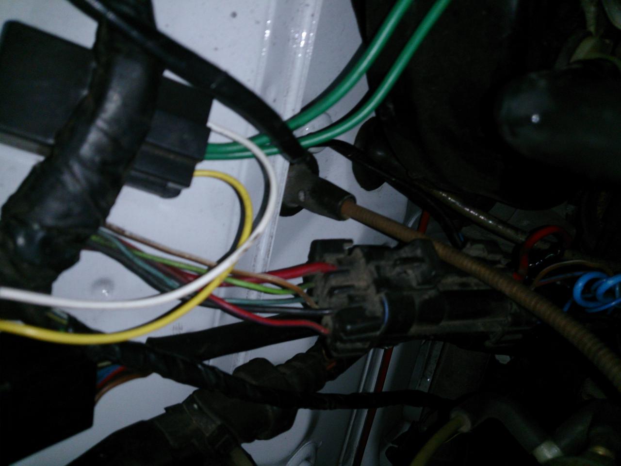

Nombre: DSC_0198.jpg
Visitas: 430
Tamaño: 84.5 KB
    Yo ayer le hice una foto al mio, ccomo ves también está el cable negro, por algún lado tienes que tenerlo, porque todo los coches lo necesitan para funcionar. Incluso en el 1.3 mio está y va directo a la bobina.
