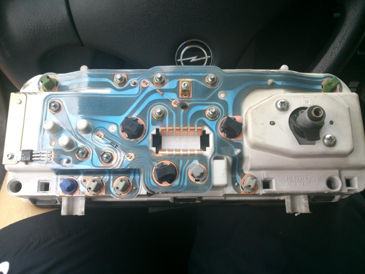

    Yo tengo el cuadro original de mi Kadett 1.8i GT fase 1, si te interesa me lo dices (ya que uso el digital ahora jeje).
    1 saludo
    Os dejo unas fotos del cuadro:
Nombre: DSC_1199.jpg
Visitas: 304
Tamaño: 120.6 KB
ID: 38142Clic en la imagen para ver su versión completa.
Nombre: DSC_1200.jpg
Visitas: 272
Tamaño: 117.5 KB
    Aparentemente solo se ve esa zona quemada...
    Sabéis si el circuito impreso de los cuadros de Fase 1 me valen también??
    140
    El circuito impreso del Fase 1 es el mismo....si que te vale.
    Intenta resoldar la pista que se te ha quemado con paciencia, un trozito de cable finito y un buen soldador....a ver si hay suerte
    A mi se me quemo alguna pista del mio de esa manera q enseñas y le pude soldar un cable de un punto a otro y de momento hay aguanta desde hace varios años
