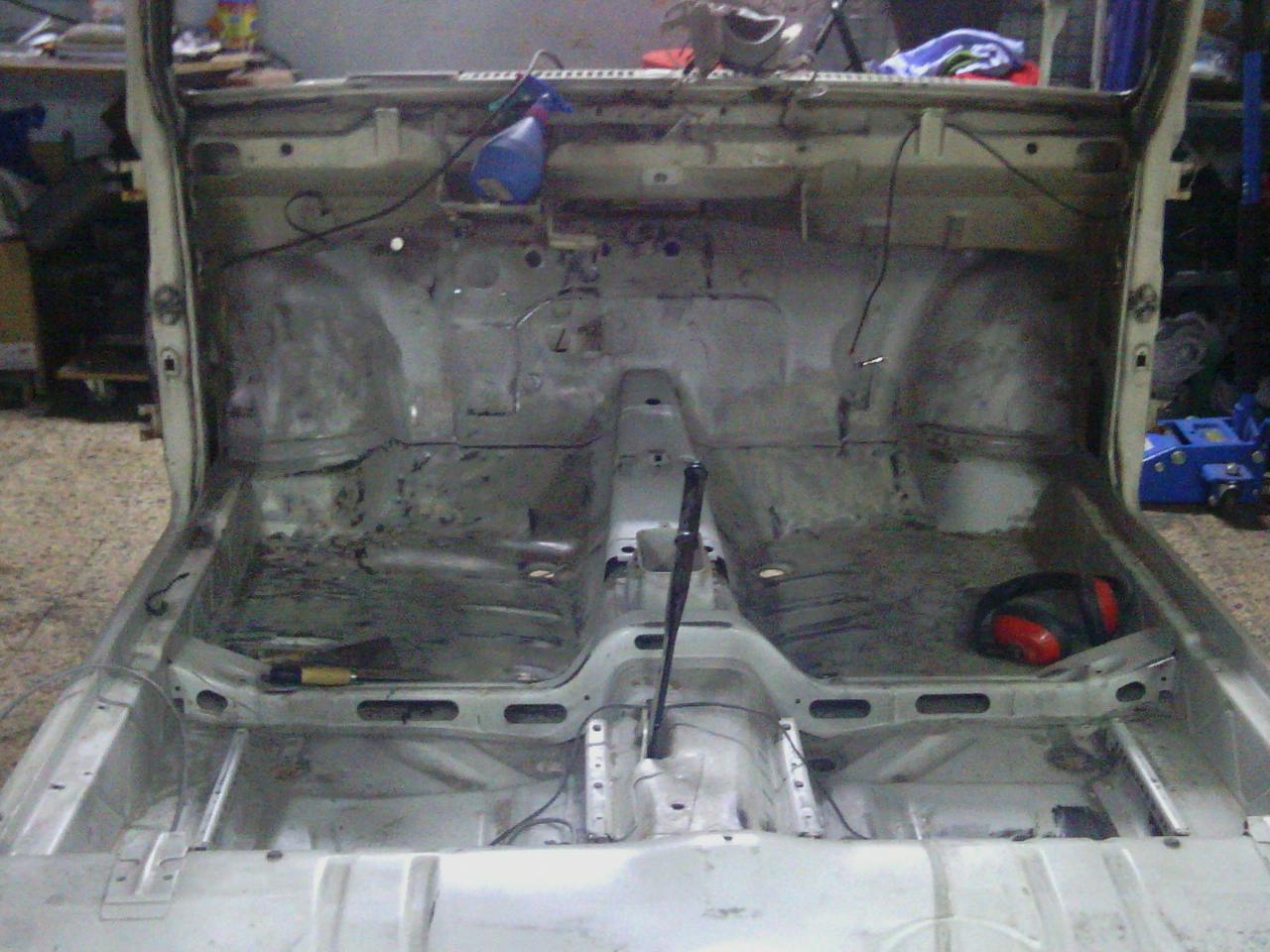

Nombre: IMG_20121017_195052.jpg
Visitas: 553
Tamaño: 155.5 KB
ID: 38268Clic en la imagen para ver su versión completa.
Nombre: IMG_20121017_195106.jpg
Visitas: 578
Tamaño: 123.1 KB
    Ya tengo la maquinita vaciada,ahora a quitar toda esa manta negra,para ver el estado de los vajos,aunque ya he visto dos rajas,pero creo,que no hay corsa que se precie sin ellas,verdad no?
    Bien bien, ahora a sanear la chapa a fondo y te queda el corsa para otros 25 años por lo menos jaja
