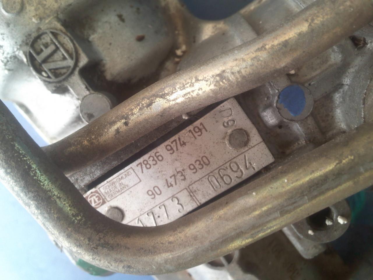

    bueno.. otro trasto mas al armario..
    a ver cuando saco "un rato",y cambio la mia por esta,jejeje.
Nombre: IMG049.jpg
Visitas: 299
Tamaño: 118.9 KB
ID: 38107Clic en la imagen para ver su versión completa.
Nombre: IMG048.jpg
Visitas: 289
Tamaño: 92.9 KB
    y ya seguire con la locura de la electrica alla para mayo o junio del año que viene...que tengo mas cosas pendientes y un par de "regalitos" a la espera..
