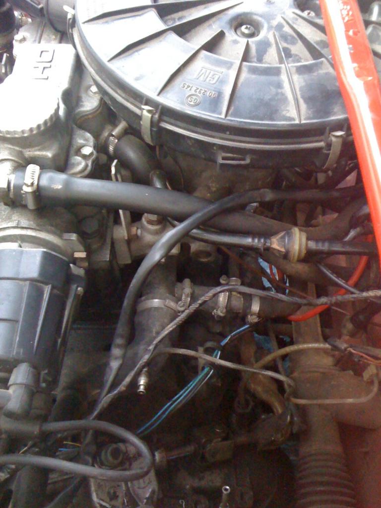

    a ver hoy voy a intentar cambiar el motor de arranque por el del gt,pero me da que son igual de grandes.

    por fin e consegido poner la foto,
    a ver que opinas....
    Yo tenía un problema parecido con el 1.4 que le puse, el motor de arranque es muy grande y pegan la primera y la tercera en marcha. Le puse el motor de arranque de un Corsa B marca valeo que son más pequeños y ya no toca.

    Es muy curioso ese problema que tienes, yo hace tiempo puse un 1.6 de kadett con su caja de cambios F13, pero los soportes del Corsa A, y 0 problemas.

    En esta foto, no es que se aprecie mucho, pero mira que el reenvío del cambio esté así... sobre todo fíjate en la primera unión que sale de la caja de cambios ya que ahí normalmente esa pieza blanca se le da la vuelta al poner bloques y cajas de cambio grandes.
    Y si te entra bien la 5º pero sin tocar con el lateral derecho del hueco de la palanca de cambios, es que tienes que tirar más a la derecha el cambio (ajustarlo de nuevo).
    Otra opción es que tengas doblado el propio hierro del reenvío... que también puede ser.
    1 saludo

    Despues de cambiar motor de arranque ayer y ver que lo mismo,decidi doblar un pelin el hierro y asunto arreglao,deducion que igual al meter el motor doblariamos un poco el hierro,muchas gracias a todos.
