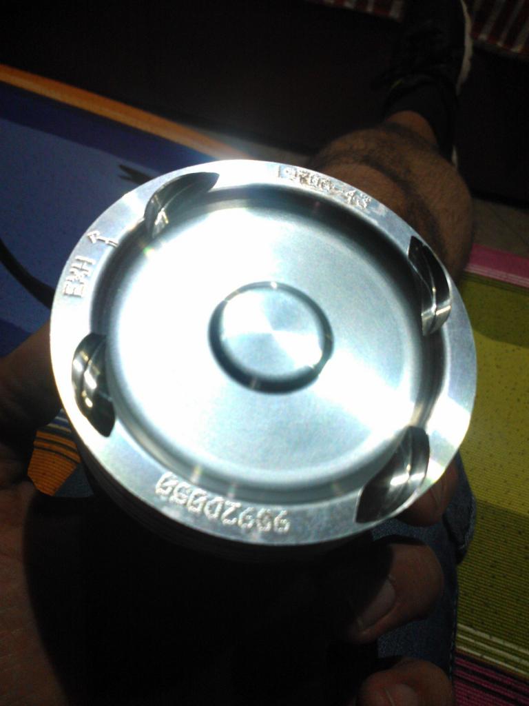

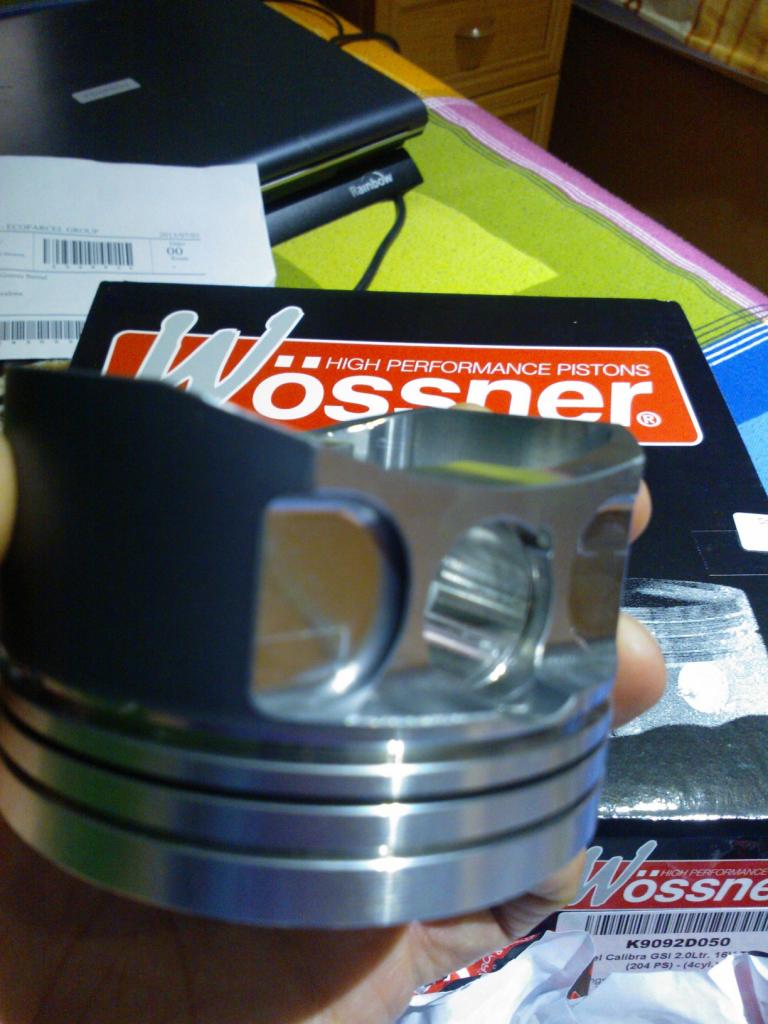

    Bueno hoy llegaron los nuevos pistones, calentitos de Alemania.
    Ya estan en la rectificadora, para final de semana estara listo.
