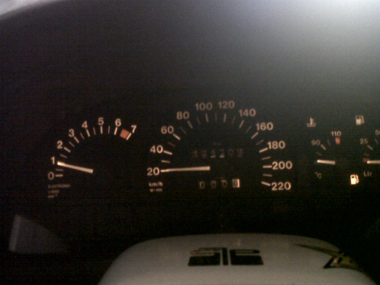

    hola limpie la mariposa y estos son los resultados,1000rpm 0,9 0,,8 litros en el ordenador,que opinais???
Nombre: IMG00182-20130621-1355.jpg
Visitas: 265
Tamaño: 84.5 KB
ID: 36389Clic en la imagen para ver su versión completa.
Nombre: IMG00183-20130621-1355.jpg
Visitas: 253
Tamaño: 81.3 KB

    bienvenido! mi astra monta el mismo motor que el tuyo si no me equivoco, anda sobre 850 900 a ralenti osea que ya mas o menos lo conseguiste, un saludo!

    Bienvenido y muy chulete el 8v! EL ralenti lo tienes como tiene que estar, a 900 rpm mas o menos y el consumo a ralenti, mi 16v ponia eso tambien 0.8 0.9litros.

    El mio es el mismo motor y en frio anda sobre las 1.000 o asi, pero en caliente baja hasta las 500 rpm.....igual tendria que limpiar la valvula tambien.....es facil no?
